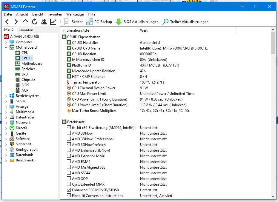

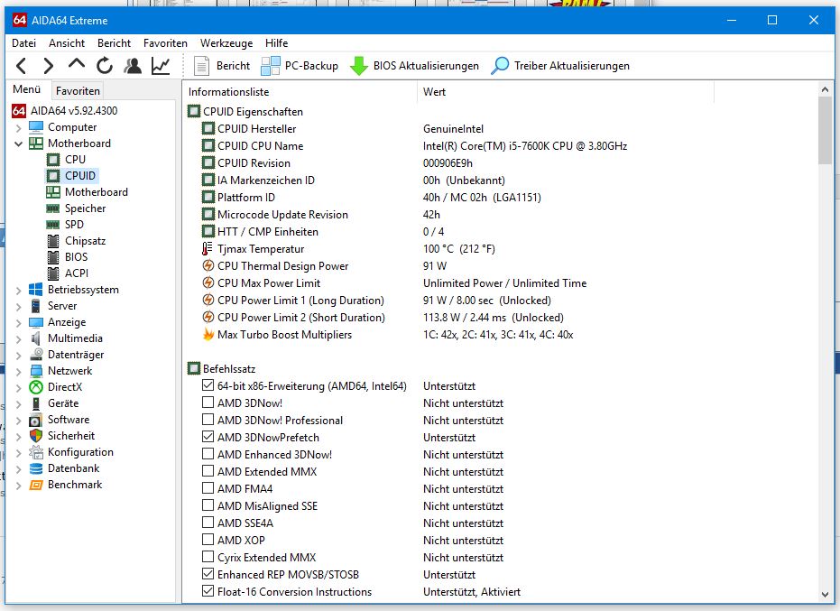

also wenn ich in Assembler programmiere, dann sind eine Vielzahl der Schleifen kleiner als 64 Befehle (eigentlich immer, denn sonst würde ich nicht Assembler nehmen...) und ich benutze immer EAX, also ich finde ein derartiges Verhalten schon Hammer. Wundert mich, dass das dann nicht schon viel früher aufgefallen ist.short loops of less than 64 instructions that use AH, BH, CH or DH registers as well as their corresponding wider register (eg RAX, EAX or AX for AH) may cause unpredictable system behaviour
