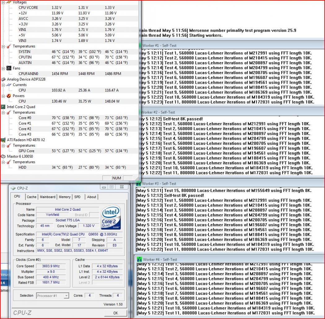

Intel Q9650 @3,6Ghz = 100 Grad??
So der Brocken ist drauf, die Seitenlüfter passen leider nicht mehr ins Gehäuse.
Unübertaktet gibt es absolut keine Temperaturveränderungen, was mich doch mal sehr stutzig gemacht hat.
Mit 9x400 FSB siehts jedoch mal ganz anders aus. Unter Volllast pendeln sich die Temperaturen unter 70 Grad ein nach 20 Minuten. Und das Gehäuse ist zu :)
Spannungen sind erstmal so gesetzt:
CPU 1.33
GTL auto (weiß ich nichts einzustellen)
PLL 1.50
FSB Termination Voltage 1.24
DRam 1.92
NB Voltage 1.27
NB GTL 0,67
SB Voltage 1,05
Clock Over 0,8
Ich werde erstmal versuchen den IXtrema an den Kühler anzubringen, da dieser doch recht stärker kühlen sollte als der Referenzlüfter, leider ist der IXtrema 38mm Tief und passt nicht mit der Halterung dran. Muss ich mal basteln.
Wenn das was bringt teste ich mal ob ich ohne Bluescreen diese Taktung so lassen kann. Es wäre traumhaft...

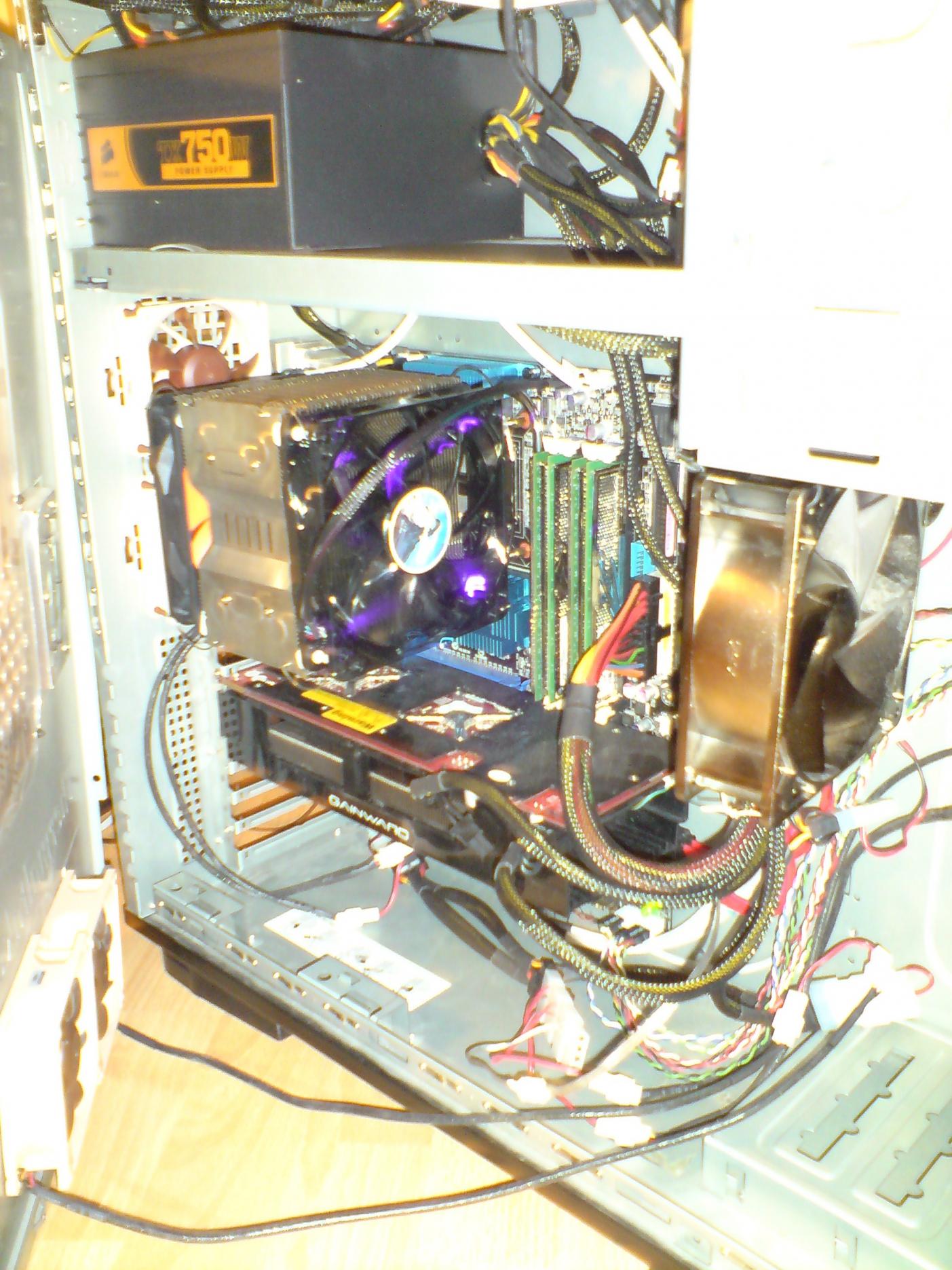

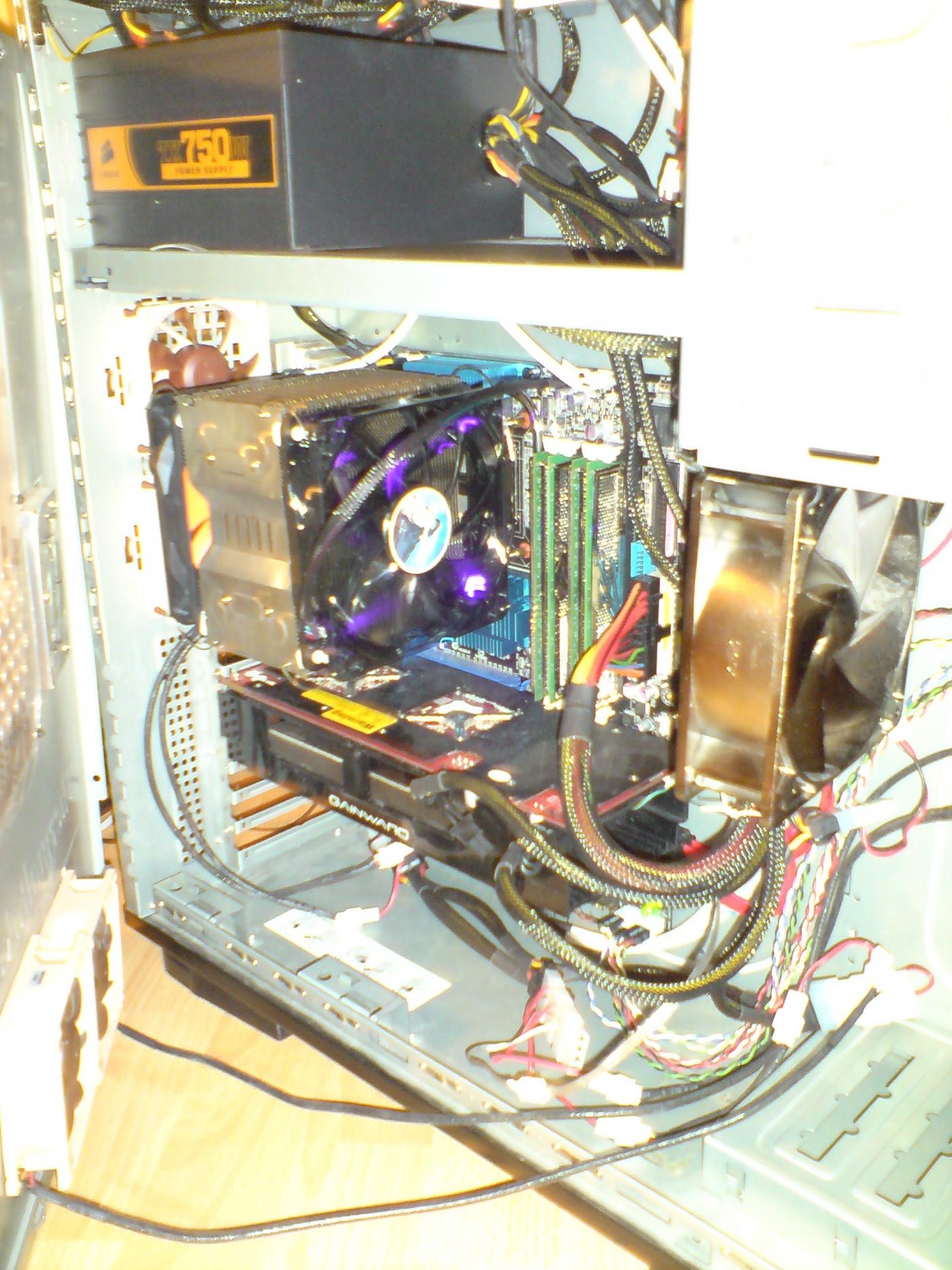

Ich habe jetzt die Seitenlüfter an die Wandgeklebt, diese pusten auf die Grafikkarte, bringt 10 Grad beim zocken und die Lüfter von der Grafikkarte drehen nicht mehr als 46% auf.
Den IXtrema habe ich einfach ins Gehäuse gehangen, so dass er in Richtung CPU zieht. Bringt auch nochmal 10 Grad. Sieht zwar total "Stümperhaft" aus, ist mir aber nicht so wichtig.
Jedenfalls ist das System, wenn ich prime stoppe sofort unter 37 Grad.
Ich weiß auch nicht ob es jetzt noch was bringen würde bessere CPU Lüfter zunehmen, werde mich da nochmal belesen, für Tipps bin ich immer offen.
hinter den Brocken habe ich zum weg ziehen noch nen 120 Lüfter montiert, bringt unter Windows zwar nix aber bei Prime stabil die 60 Grad.
Mal schauen wie das jetzt so läuft und bei Sommertemps aussieht, ansonsten kommt als nächstes wohl doch ein neues Case.
Danke für Eure Hilfe!

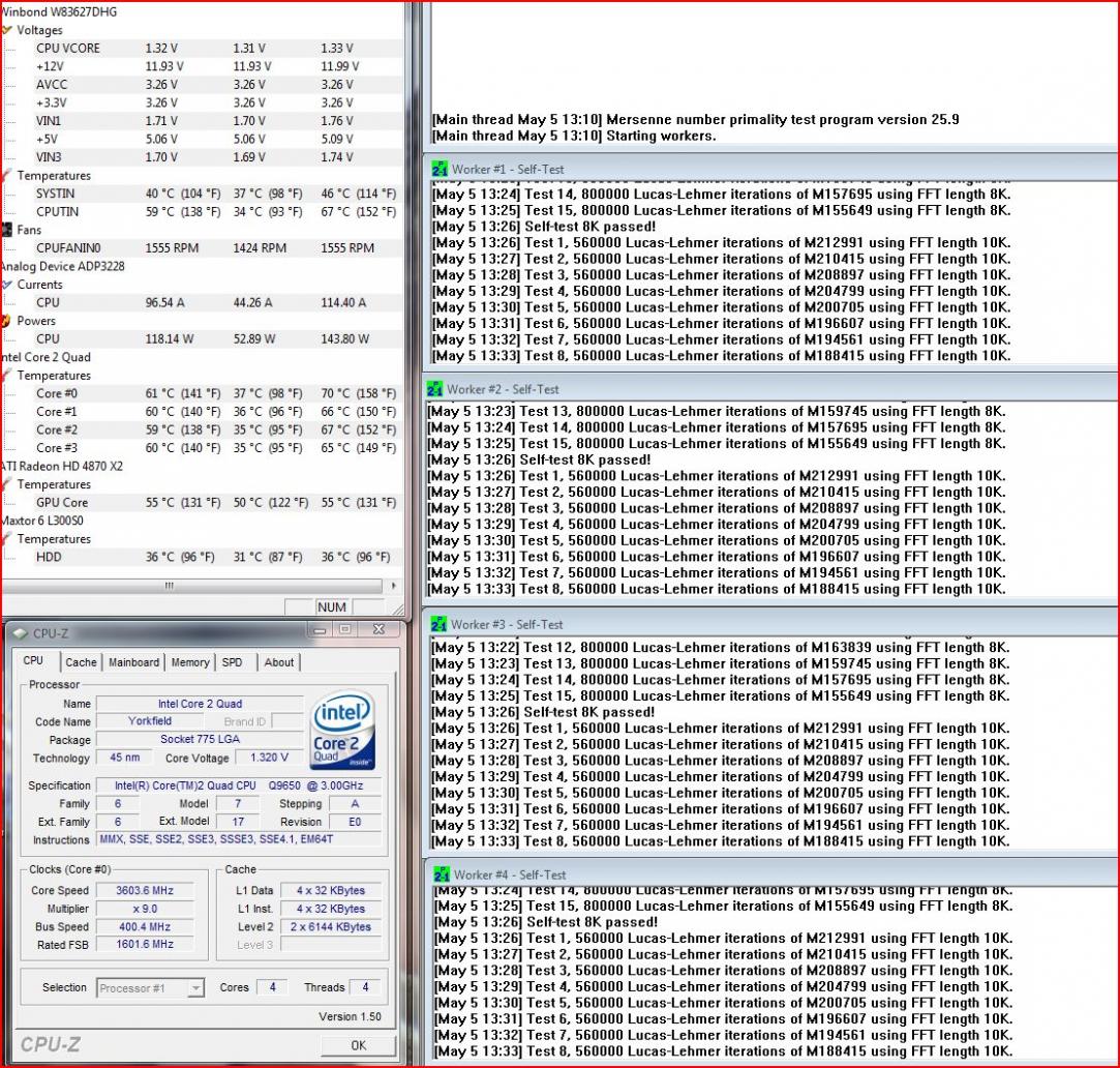

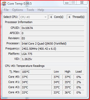

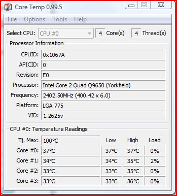

Also laut Core Temp habe ich eine VID von 1,2625
Bedeutet das jetzt, dass ich mit weniger Spannung die 400 FSB stabil fahren kann?
Der RAM läuft auch mit 4 Riegeln Fehlerfrei laut memtest und den Settings.
Ich werde die NB Spannung nochmals erhöhen und mit 1,29 VCore der CPU testen.
