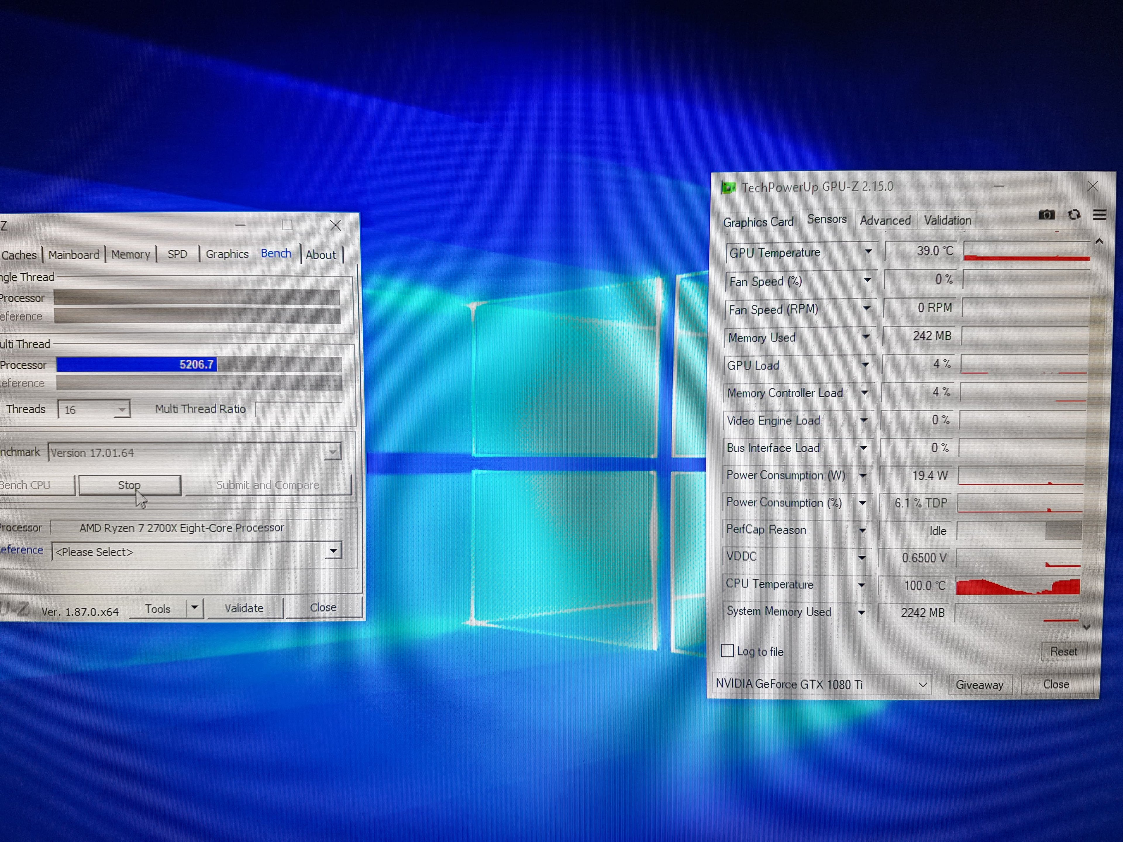

Am Anfang hatte ich den OEM Kühler drin beim Stresstest und 3DMark geht der Rechner irgendwann aus. Habe Einen Stresstest mit CPU-Z gemacht und mit GPU-Z die Temperaturen mal beobachtet und siehe da die CPU Temp geht über 100 Grad. Als Paste habe ich das HC-151 benutzt. Ich habe den Prozessor auf 4.2 ghz übertaktet und der Rechner läuft stabil ohne Probleme. Allerdigs beim Stresstest oder Benchmark steigt er aus. Habe ich es mit dem OC übertrieben oder ist der Kühler zuschwach? Oder habe ich vielleicht etwas falsch gemacht beim OC? Im idle liegt die Temp bei ca 35 Grad. Ram Speicher laufen auf 3200MhZ nichts übertaktet.

Auch der aktuelle CPU-Z 1.87 Stresstest bringt meine Rechner nur auf 50-60°C, das ist ein relativ milder Streßtest der durchaus realisitsche Alltagslasten abbildet.
Bei 100°C ist entweder das OC viel zu scharf eingestellt oder der Kühler nicht richtig montiert.. Ich würde das OC ganz rausnehmen, bei 2700X bringt es ja ohnehin kaum noch einen Leistungsvorteil.

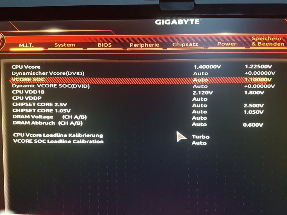

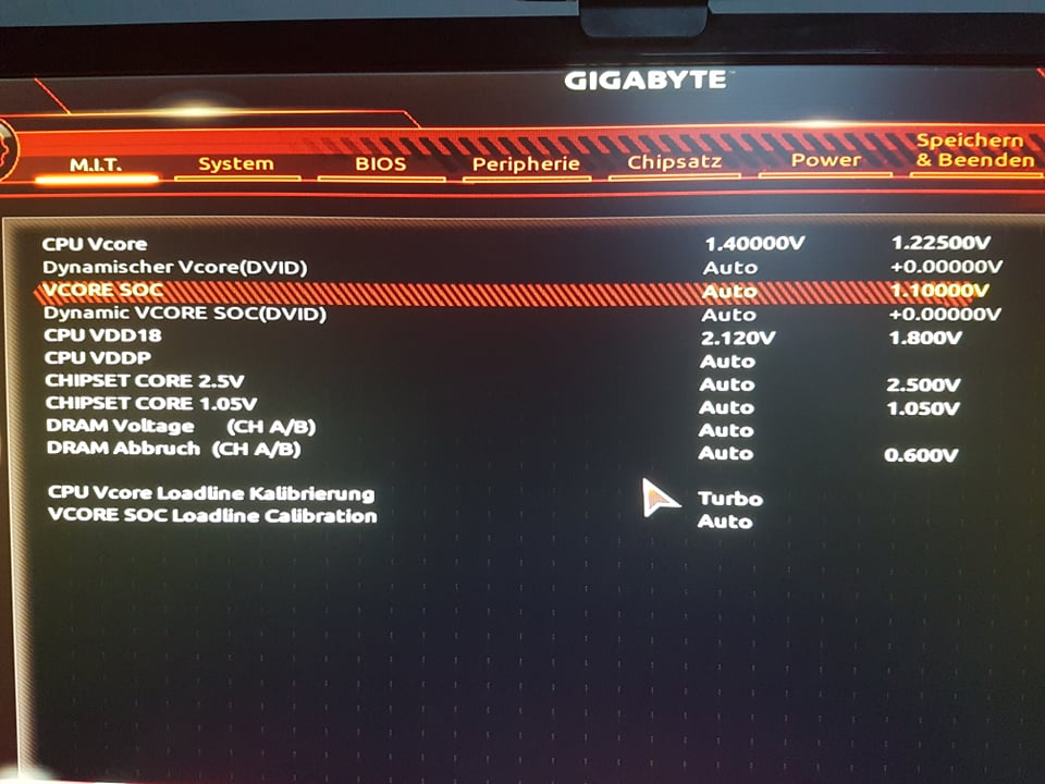

So bin eben erst wach geworden. Vcore habe ich auf 1,4 Volt gestellt

@snickii er hat den 1600. Soweit in weiß sollte man den ryzen 2000 auch nicht so viel Spannung wie den ryzen der ersten Generation verpassen!
@Hajabusa dazu noch sowas wie load line calibration? 1,4 Volt ist auf jeden Fall zu viel. Würde nicht über 1,32v auf Dauer gehen. Zumal der 2700x das ohne manuelles OC vermutlich eh besser hinbekommt.
Reaktionen: snickii
Ich probier mal mit 1,32v soweit ich mal gelesen habe gibt AMD eine Max Richtwert von 1,4v beim übertakten mehr sollte man nicht.
Eben den vcore auf 1.32v gestellt deutlich besser ab 87 Grad geht die Temp ganz langsam nach oben und bleibt bei 94 Grad stehen schon mal ein Erkentniss :). Trotz alldem benötige ich warscheinlich einen anderen Kühler. Es ist höchstunwarscheinlich das beim Einbau was schief gegangen ist, da vorher der OEM drin war und das selbe Problem gewesen ist.
