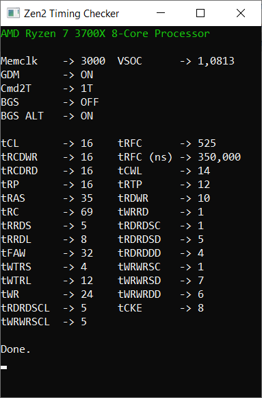

Der RAM ist etwas auffällig. Läuft der @XMP? Hast du mal einen Screenshot mit dem Tool?

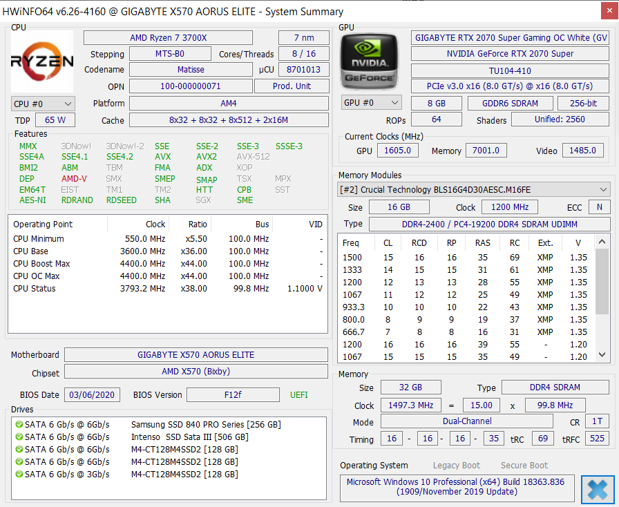

XMP habe ich im Bios ausgewählt, aber welches Tool meinst Du?
Welche Werte müsste ich ins Bios eintragen, Sorry kenne mich da leider nicht wirklich aus und möchte nun auch keinen Mist bauen. Daher bin ich für Eure Hilfe sehr dankbar.

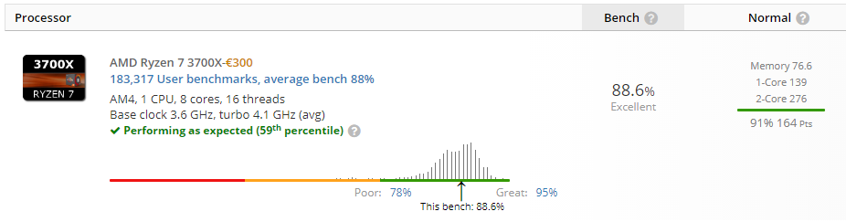

Also ums zu erklären. Der Userbenchmark ist zwar grundsätzlich grosse Grütze, wozu er sich aber sehr gut eignet ist es, die Leistung einzelner Komponenten deines Systems gegen jene zu vergleichen, die von anderen Usern mit identischen Bauteilen submitted wurden. Das erkennst du in der angegbenen Perzentille.
Deine CPU läuft in der 38. Percentille was auffällig ist und bedeutet, dass von 100 identischen CPUs 62 schneller waren als Deine. Außerdem, gibt er einen Average Turbo Takt von nur 3.75GHz an. Das ist viel zu gering. Ebenso die Single Core Leistung mit 122 ist zu gering. Ein typisches 3700x System hat etwa 135 Punkte und einen Turbo Takt >4GHz. Hier ein Beispiel aus der Datenbank.
Zum Vergleich ein Durchschnitts System:
Der RAM sieht ebenfalls zu langsam aus, das kann aber aus der CPU Leistung resultieren, deswegen wollte ich zur Klärung den Screenshot. Der sieht jedoch unauffällig und normal aus. Das Prob ist also an der CPU bzw. deren Takt.
Hast du irgendwas im BIOS eingestellt? Versucht mal das Ding zu übertakten, RyzenMaster installiert etc...?

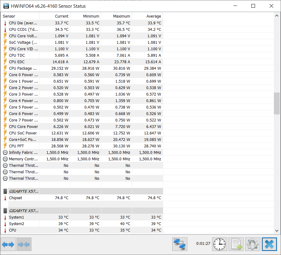

Schau mal mit HWinfo64 nach, wie die CPU sich beim Takt verhält. Screenshot kommt gleich.
Dieser Teil wäre interessant (max. Clock)
und die Temperatur:
Sieht bei Dir etwas anders aus, das hier ist kein Ryzen.
- Aug. 2004
- 12.342
Campino08 schrieb:Wo genau kann ich max Clock und die Temparatur auslesen?
HWinfo64 --> nur Sensoren --> Siehe Screenshot oben

Campino08 schrieb:Also im Bios habe ich nur das XMP Profil eingestellt. Sonst nichts. Wo genau kann ich max Clock und die Temparatur auslesen?
Du hast ja schon HWinfo installiert. - Da einfach "Sensors" starten, dann kriegt man die eigentlich interessanten Werte an den Kopf geworfen.
Der RAM läuft sauber im XMP Profil.
Laut UserBenchmarkauswertung haben wir hier Micron E-Die (Crucial Ballistix) die sich quasi optimal dafür eignen nen bissl OC zu betreiben.
Bei Micron E-Die ist das mittlerweile auch recht simpel, weil die sehr bekannt sind, da kann man sich fast schon die Wunsch-Werte aus einer Tabelle ziehen und die im BIOS einfach einstellen. - Den z. B. auf DDR4-3600 tweaken und man kriegt für "0 Geld - 1 Mehrleistung".

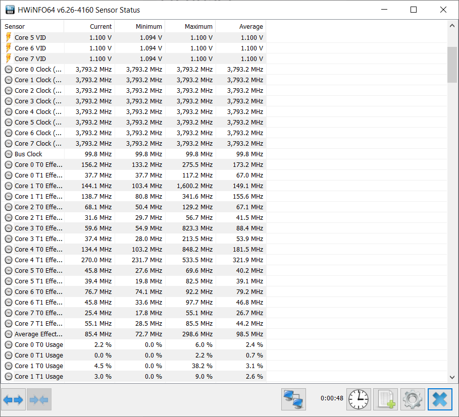

Okay wenn ich mir das so anschaue deckelt dein Board (warum auch immer) die CPU Spannung bei 1,1 Volt, was definitiv nicht passt.
Die sollte im Peak (Single-Core) bei 1,5 Volt sein und Allcore so bei um die 1,3 rumschwurbeln.
Das bei 1,1 Volt nicht mehr als 3,75 GHz avg. rauskommt ist klar.
Hast du bei den Spannungen irgendwas im BIOS verändert? Oder irgendwelche "Tuning-Software" installiert?
Sonst würde ich mal das BIOS auf default resetten und dann nur XMP laden.

Wie @DisOrcus schon schreibt. Du hast da irgendwas verbastelt.
Entweder hast du mit dem Ryzen Master gespielt (dann deinstallieren) oder Im Bios ist etwas eingestellt was den CPU takt auf 3.75GHz festnagelt. In dem Fall einfach die BIOS/UEFI Defaults laden, Safe and Exit, dann wieder ins BIOS, XMP Profil wieder aktivieren --> Safe and Exit und das Problem sollte gelöst sein.
Dann nochmal per HWinfo64 überprüfen und den Userbenchmark am besten auch nochmal laufen lassen.
