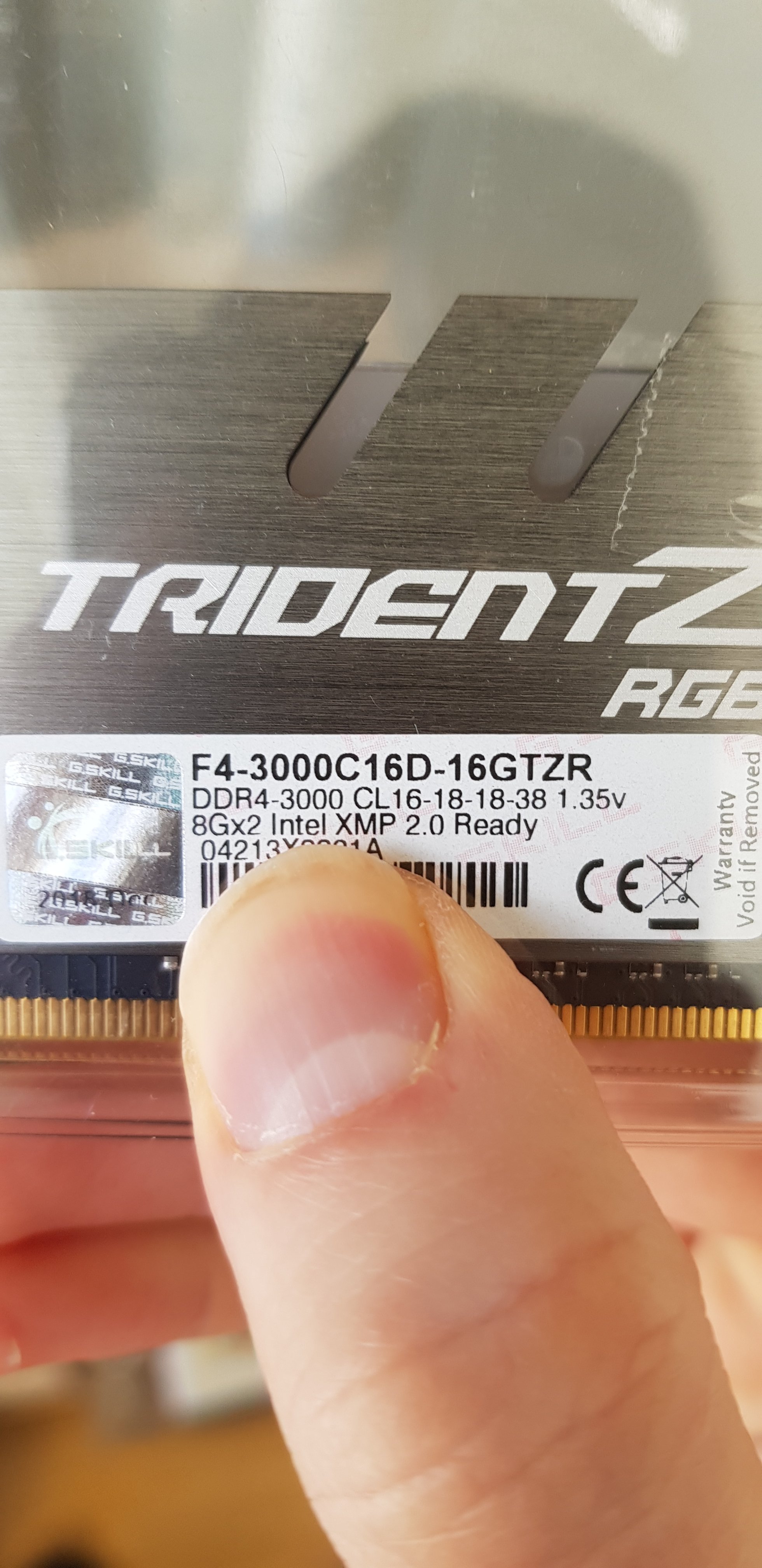

ich habe vor kurzem neuen Arbeitsspeicher gekauft (DDR4) und da steht Intel drauf und wollte wissen ob es auch für meinen AMD PC funktionieren wird? ( DDR4-3000 CL16-18-18-38)

Ich schätze er fragt, weil er ein Intel XMP Logo auf der Verpackung hat.

Es steht genau das was im Bild zu sehen ist

Steht doch da, Intel XMP.
Das Intel einfach ignorieren.
Extreme Memory Profiles (XMP) sind von Intel eingeführte Zertifizierungen für DDR3-Speichermodule. Historisch bedingt wird da noch Bezug auf Intel genommen.
Auf dem Bild erkenne ich, dass Du mit deinen Fingern an den PINs bist... ich hoffe Du bist geerdet, ansonsten können Chips schon mal kaput gehen, falls Du statisch aufgeladen warst.
