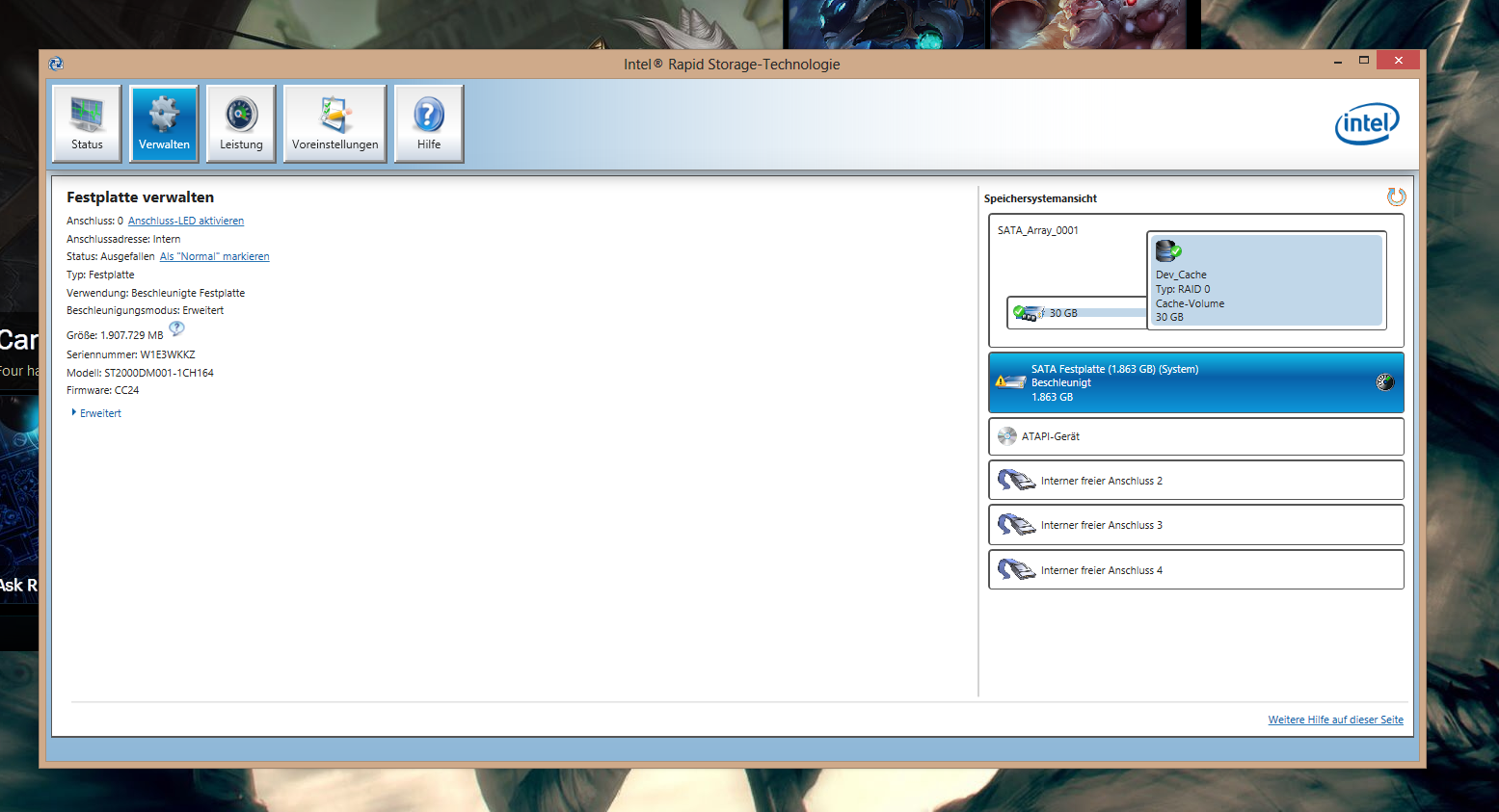

Hallo Leute,
ich habe das Problem schon länger, aber ich es hat mich vorher nicht interessiert, da ich nichts bemerkt habe. Also wenn ich meinen PC ganz normal hochfahre dann kommt irgendwann eine Nachricht die sagt das ich mal auf die Intel Rapid Store Technologie gehen soll um mir die Probleme anzugucken. Dann sehe ich das meine Festplatte anscheinend ausgefallen ist, obwohl das ja nicht sein kann, denn dann würde mein Pc doch nicht funktionieren oder? Man kann da auch einen Knopf drücken wo steht als normal markieren und dann passiert auch nichts mehr. Ich habe mal einen Screenshot gemacht den packe ich hier rein. So gesehen stört es mich nicht, aber ich weiß nicht ob da vielleicht doch was schlimmes passieren kann. Vielleicht könnt ihr mir ja helfen.
Wahrscheinlich ist einer der SMART Werte schlecht deswegen die Benachrichtigung.
Du hast eine 2TB HDD und eine 30GB SSD, die als Cache für die HDD konfiguriert ist.
Vermutlich ist die Cache SSD defekt oder ein anderes Problem beim Caching.

30GB großes raid 0 array? hä? da stimmem doch irgendwelche angaben nicht.
1. du hast den sata modus im bios auf raid stehen?
2. du hast ein raid 0 mit mind 2 hdds eingerichtet?
3. deine festplatten laufen mit intels rst(e) treiber?
so wie du schreibst klingt das nicht so, denn sonst wüßtest du was zu tun ist.
falls dem nicht so ist, dann schmeiss intels rste tool runter, das bringt dir sonst garnix.
und check mal was für partitionen da eingerichtet sind.
lad das mal und poste einen screenshot:

laut dem CDI report hat die 2TB platte defekte sektoren.
das heißt erstmal nicht viel.. die platte kann demnächst komplett ausfallen, aber sie kann auch noch jahre lang weiterlaufen.
aber wichtige daten sollten auf jeden fall gesichert werden.
und wieso läuft da als OS noch windows 8.0? das kriegt doch schon seit vielen monaten keinerlei updates mehr.
-andy-
