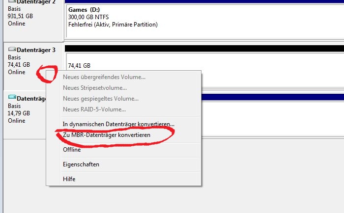

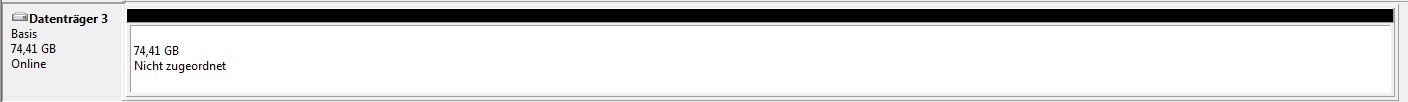

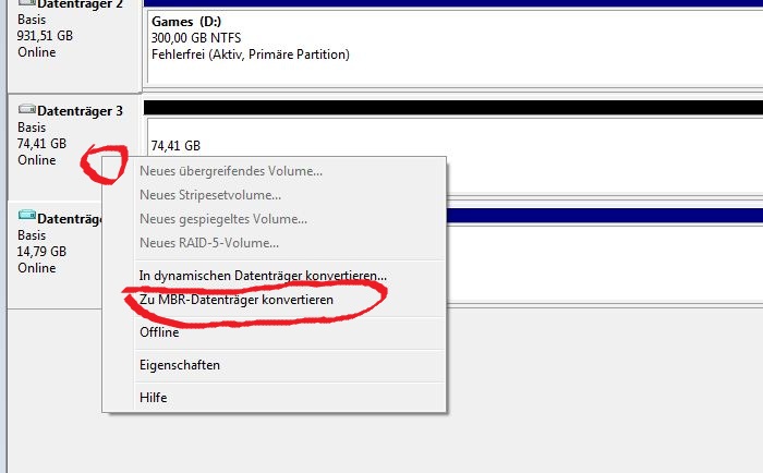

ok danke. jetzt musst du mir nur noch sagen, wie ich aus gpt in win7 mbr mache. unter datenträgerverwaltung bietet der mir nur an, ntfs zu formatieren. nix von mbr oder gpt. das stand nur direkt nach anschliessen der ssd zur wahl. wie komme ich wieder in das wahlmenü?
U
uNrEL2K
Erst alle Volumes löschen.
Wenn dann auf der SSD keine Partition mehr vorhanden ist ("Nicht zugeordnet" über die ganze SSD)
siehe Screenshot
dann mach einen Rechtsklick auf das Laufwerk und wähle "Zu MBR-Datenträger konvertieren"
siehe Screen
Das wars.
