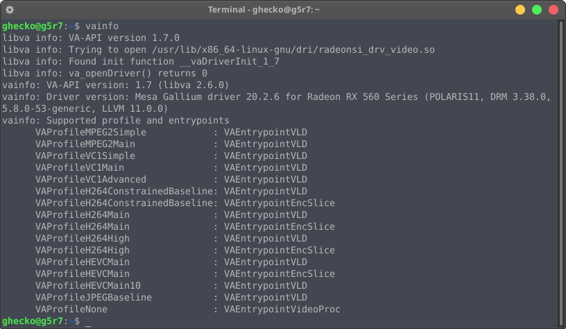

Erstmal würde ich schauen, ob AV1 über VAAPI schon beschleunigt wird. Also im Terminal:
Code:
sudo apt install vainfo
Code:
vainfo
Das sollte dann so ähnlich aussehen:
Da kannst du nachsehen, ob dein Grafikstack inkl. VAAPI aktuell genug ist, um AV1 zu decoden.
