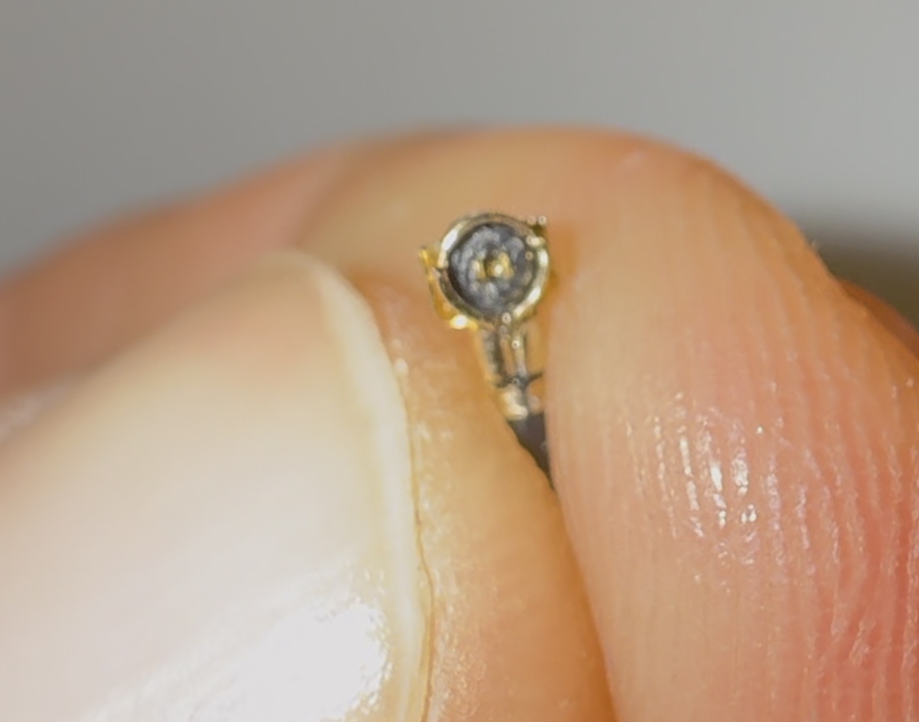

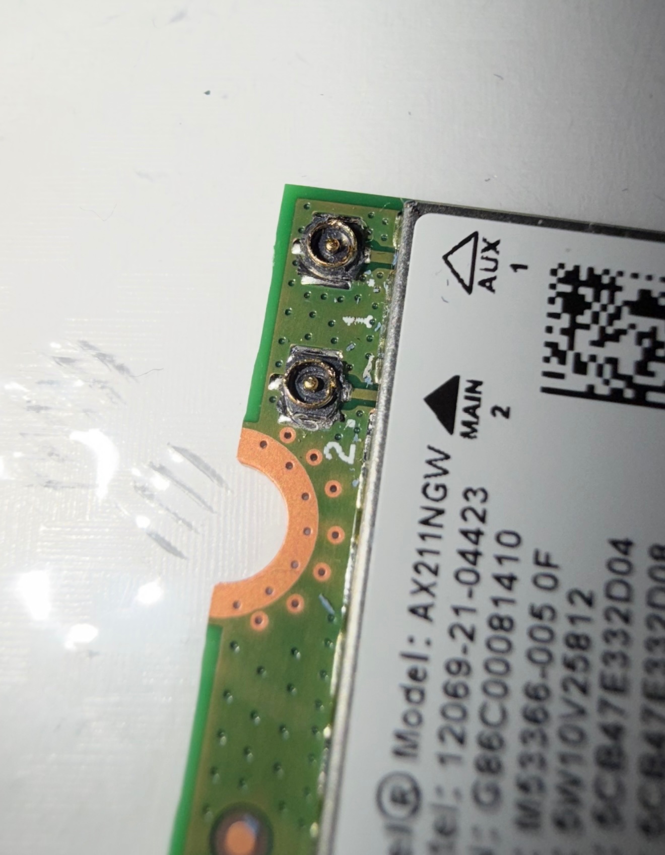

Hey Leute,
ich habe mir die Intel Wi-Fi 6E AX211 Karte geholt für meinen M2 Wi-Fi Slot. Dazu habe ich bei Amazon DAS bestellt. Laut Beschreibung für M2 von Intel empfohlen und auch bei den Fotos wird gezeigt für M2 und nicht PCIe Karten geeignet.
Ich bekomme aber die Kabel der Antenne nicht auf die Karte befestigt. Man soll das mit den Fingern drauf klicken können aber niemals möglich. Ich habe es sogar mit Kunststoffwerkzeugen probiert und zum Schluss sogar mit einer Zange versucht drauf zu drücken (mit Schutz an den Druckstellen) aber die halten einfach nicht. Ein Mal waren die ein bisschen fest aber sobald es sich bewegt oder ich die Karte eingebaut habe sind die wieder abgesprungen. Die Karte vorher einbauen und danach die Kabel zu befestigen ist noch weniger möglich da man gar nicht wirklich dran kommt. Ich hatte die Vermutung ich habe das falsche Kabel bekommen aber laut Vergleichsfotos sollte es korrekt sein da der Stecker für PCIe Karten breiter aussieht.
Habt ihr da Tips woran das liegen kann?
Ich füge noch 2 Fotos hinzu wo man den Anschluss vom Kabel und der Karte sehen kann.
Danke im Voraus

'ne, die Dinger werden tatsächlich darauf "geklipst" ist aber ein absoluter Krampf für den Normalen Grobmotoriker.
Woran es liegen kann, der Stecker ist verzogen oder die Montagetechnik stimmt nicht.
Also da muss schon, sagen wir mal, sanfte Gewalt ran damit es fest geht.

Sollte normalerweise mit leichten Druck einrasten. Dann kann man den Stecker noch drehen aber er bleibt bei Zugbelastung fest.
Eventuell ist die Buchse der Antenne defekt. Tritt das Problem bei beiden Antennen auf?

Genau also auf dem Foto sieht man ja die Buchsen. Die sehen ziemlich unsauber aus am Rand. Mit bloßem Auge sehen die Buchsen aber gut aus nur bei der Nahaufnahme nicht. Und ja ich bekomme nur ein Kabel etwas fester dran welches sich aber trotzdem bei Berührung so gut wie löst. Das andere geht noch schwerer dran. Also wer so eine Technik erfunden hat…
Die M2 Karte kam auch als Bulk an ohne Verpackung. Ich habe den Verkäufer mal angeschrieben und auf dieses Thema hier verwiesen damit er die Fotos sehen kann. Eventuell war es eine Retoure und der Vorbesitzer hat es etwas beschädigt?!? Wie schon gesagt bei YouTube Videos sagt niemand es geht schwer und da sieht es auch relativ einfach aus.

Es geht auch nicht schwer, sondern mit leichtem aber bestimmten Druck und ja, es ist einfach.
Wenn es nicht geht, dann liegt es entweder an der Buchse der Antenne oder am Stecker der Wlan-Karte.
nur mal so als zusatz: hast du ein intel-system? das brauchst du nämlich für die ax211. ansonsten wäre die ax210 die passende variante gewesen.
@0x8100 Ist das so? Weil die Karten mit der 1 hinten sollen ja die M2 Karten sein und die mit der 0 hinten sollen M2 Karten für PCIe Boards sein habe ich gelesen.
die xx1-karten nutzen cnvi (intel-only), die xx0-karten pcie. m.2 als formfaktor ist dabei irrelevant.
