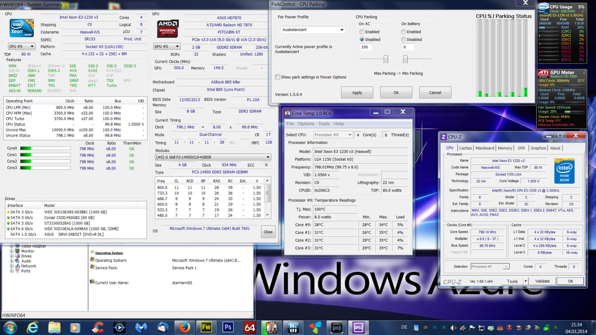

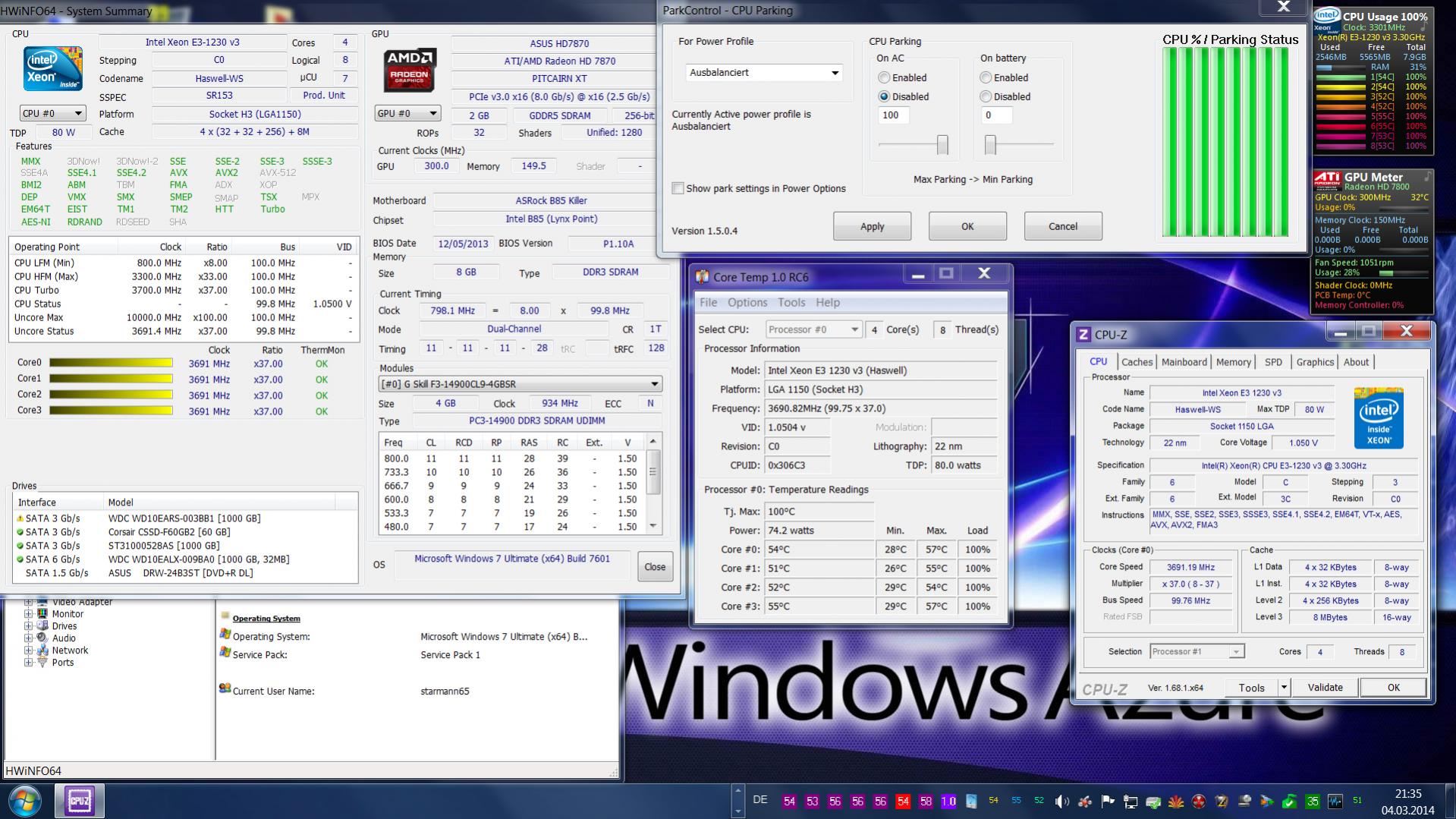

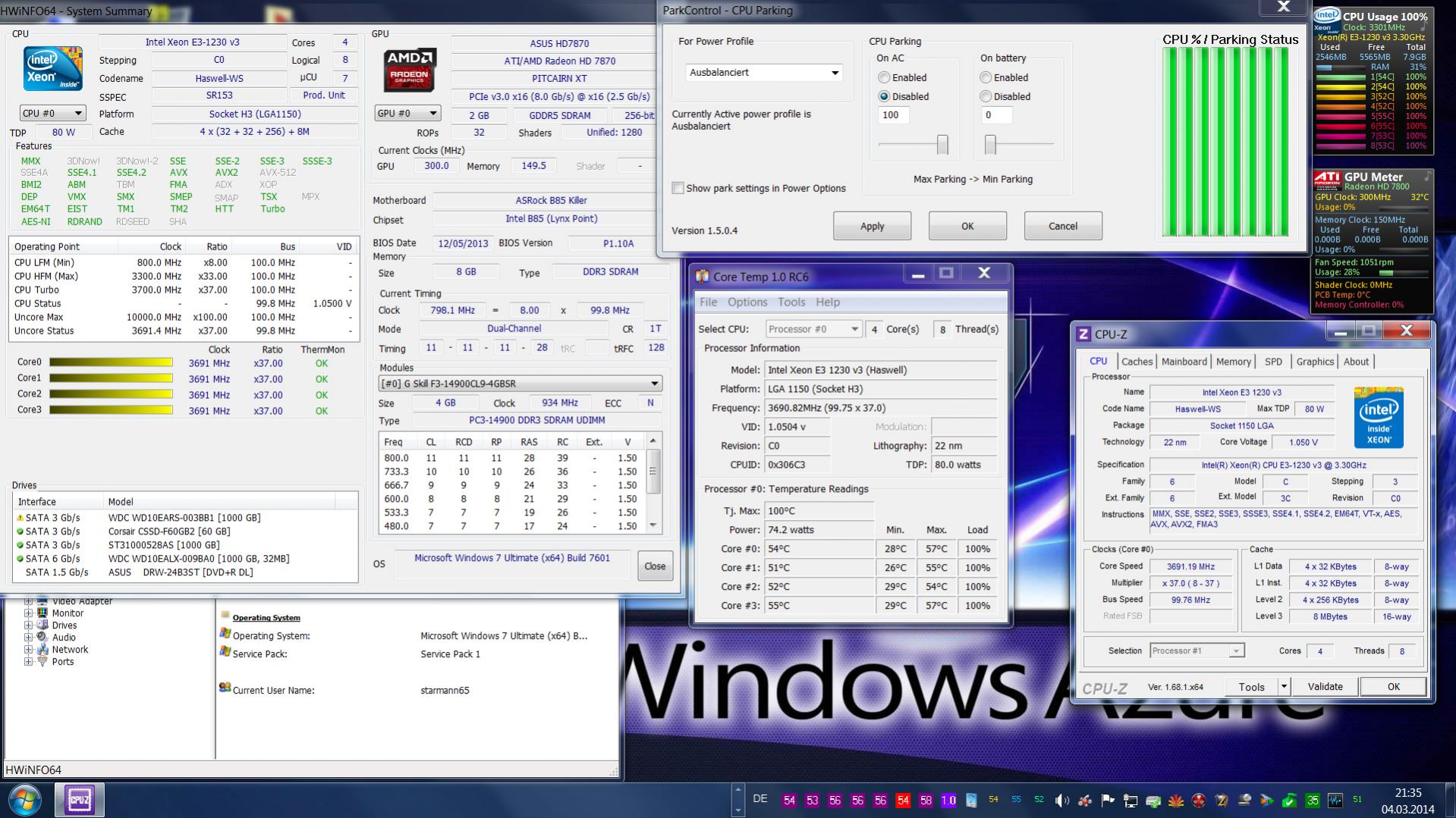

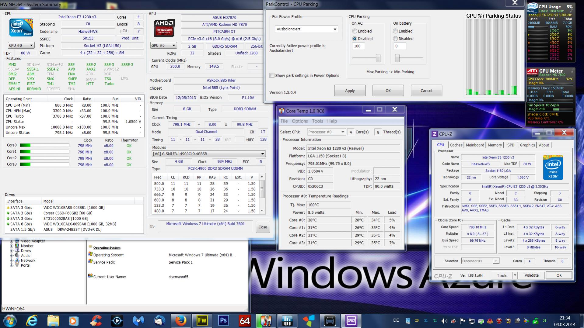

Ist bei mir genauso, mein Xeon läuft auf allen Kernen mit 3,691 MHz statt genau 3,7 MHz und einem Bus Speed von 99,76 dies ist vermutlich Mainboard abhängig. Meine Vcore habe ich auf 1.050 Volt und die Fixed Voltage auf 1.45 Volt und mit dem "parkcontroldist64" Tool läuft der CPU auch bei den Ernergierspareinstellungen ohne "Core parking" mit 0,798 MHz und 7,2 Watt Stromverbrauch im Idle.
Screenshot:
mfg Zotac2012
70 watt auf 100 % ich hab 90 :O und im leerlauf 12 watt
