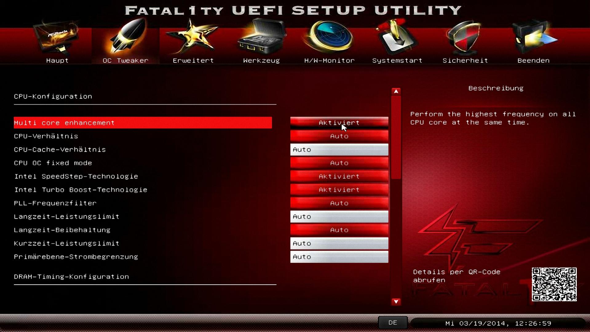

@Ogie0
Ich kenn jetzt das Gigabyte Board nicht, wird bei Dir vielleicht etwas anderst heißen, hier mal ein Screen von meinem Bios:
Also bei den CPU einstellungen sollte es eigentlich auch bei Dir eine Option geben was mit Multicore zu tun hat, ansonsten mach doch mal Screenshots von Deinem Bios dann sehen wir ja was für Einstellungsoptionen Du hast.
Edit: Dient dazu die höchste Frequenz dauerhaft zu aktivieren, damit der Xeon immer auf allen Kernen mit 3,7 GHz
läuft !
mfg Zotac2012

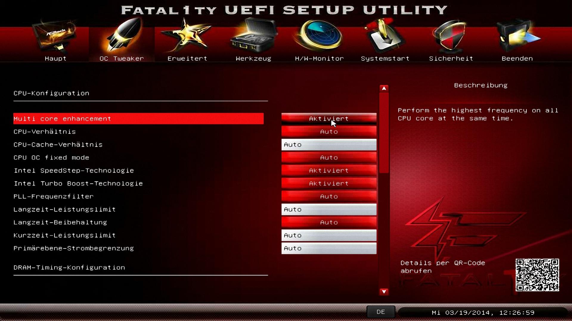

läuft !
mfg Zotac2012
