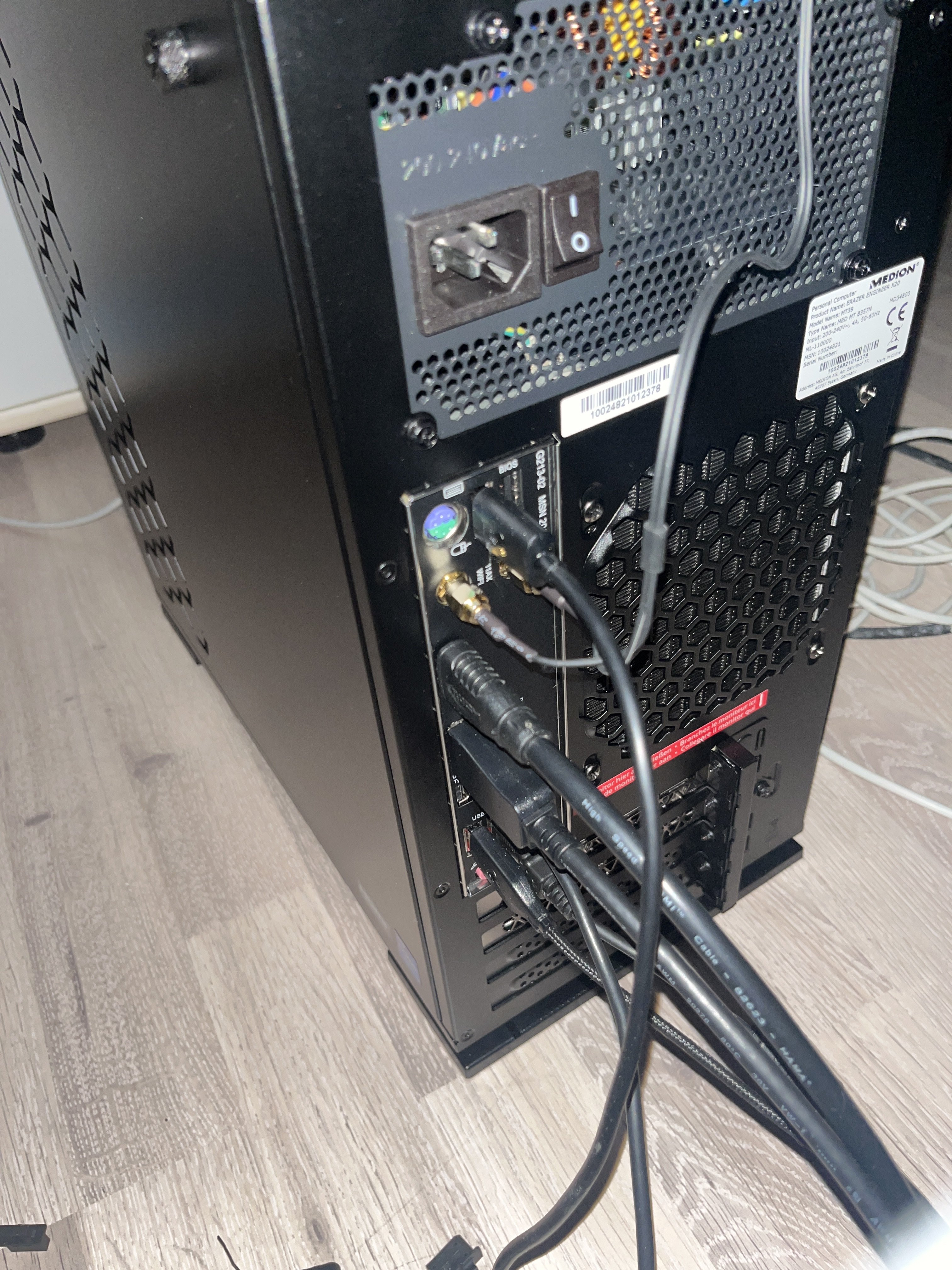

Doofe frage, aber steckt der Bildschirm am Mainboard oder an der GPU?
Reaktionen: metallica2006 und |Moppel|
Der Bildschirm steckt im Displayport hinten am PC, aber ich habe ja die einzige Aktive GPU deaktiviert also die Onboard GPU
Hinten am PC steckt alles.
Wo genau hinten am PC?
Im Zweifelsfall ein Bild machen.
Man sieht hier den Display Port stecken, Strom Kabel habe ich rausgesteckt da ich inruhe lassen wollte
tRITON schrieb:
Die Frage von @Nico25394 so gemeint:
Am Mainboard oder an der Grafikkarte direkt?
Das weiß ich leider nicht kenne mich nicht damit aus
Der Monitor steckt am Mainboard.
Steck ihn an die Grafikkarte.
Ganz unten.
Du siehst natürlich nix, wenn Du die Onboard-Graka abschaltest, während der Monitor am Onboard-Anschluss steckt.
Aber Du würdest auch die 3070 gar nicht benutzen, solange der Monitor an der Onboard-Graka steckt.
Mit umstecken löst Du also alle Deine Probleme.

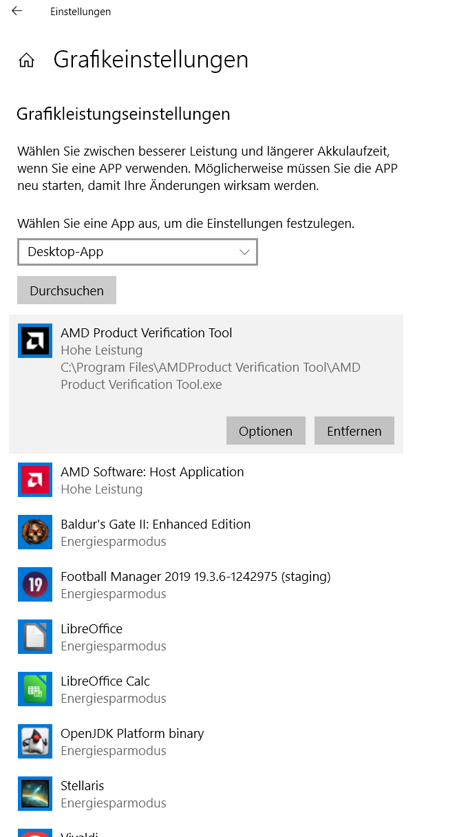

Nach dem alles wieder läuft kannst du die iGpu wieder im Bios aktivieren und das Monitorkabel wieder umstecken.
dann: Windows --> System --> Bildschirm --> Grafikeinstellungen (ganz unten) anwählen
Dort ist es möglich für jede App von Hand einzustellen, welche GPU verwendet werden soll. Eigentlich unterscheidet Windows das von sich aus ganz gut, doch manchmal muss doch noch selbst Hand angelegt werden. (Beispielbild unten)
Vorteil Strom sparen, wie hier im Hybridmodus: Monitor ist an MainBoard angeschlossen, und die dGPU schaltet sich nur beim Spielen zu, oder wenn ich eine Anwendung entsprechend zugeordnet habe.
Zudem ist beim Video-schauen Intel QuickSync besser als alles, was AMD+nVidia als Hardwaredecoder anbieten und ein zB 4K-Video bei Youtube läuft bei 9-13W Verbrauch PackagePower auf einem i7-11700 mit dedizierter Graka (7900xt) bei 6W TBP im Leerlauf.
