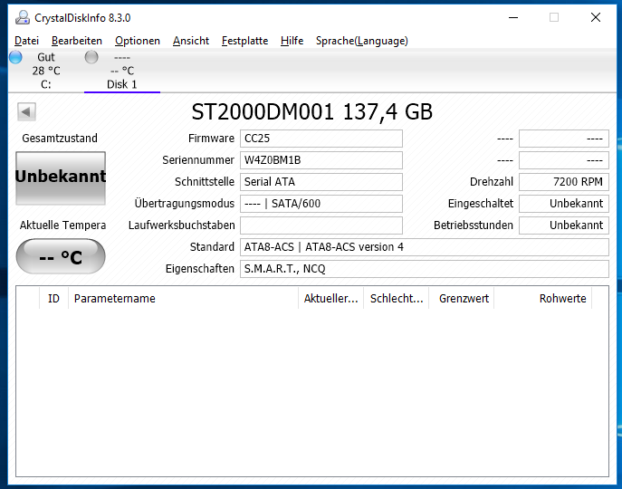

Mit Crystal Disk Info die Smart Werte auslesen (edit: falls möglich) . Fenster ganz aufziehen, Screenshot hier posten.

Lade dir https://crystalmark.info/en/software/crystaldiskinfo/ und mach davon einen Screenshot mit allen Daten und lade den hier hoch. Aber die wird mit großer wahrscheinlichkeit hinüber sein.

822930
Na, auf einen ersten groben Blick scheint da ein dicker Defekt vorzuliegen. Ich will da nicht zu 100% vorgreifen, aber da scheint eine Neuanschaffung in Sicht zu sein.
Eine Neuanschaffung macht nichts, nur die Daten hätt ich gern :(
Ist eine Seagate.. Ich führe gerad paar Tests mit SeaTools durch.
d.h. es liegt kein Backup vor...
Könnte sein dass in dem Fall nur ein Profi was machen kann. Das können dir hier im Forum sicher andere erfahrene User genauer sagen. Aber das kann durchaus teuer werden falls das extern gelöst werden muss.
Und spiele nicht soviel mit der Platte herum, das kann die Chancen durchaus reduzieren wenn man nicht weiß was los ist oder was man tut.
