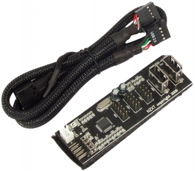

Was du bräuchtest, wäre sowas, hab ich selbst verbaut und funktioniert prächtig.
Der linke Anschluss geht an das Mainboard, dann kannst du daran bis zu 3 Pfostenstecker anschließen und 2 richtige USB-Stecker, also hast aus 2 Anschlüssen insgesamt 8 gemacht.
Du meinst 5 glaub ich:D Schade, dachte es würde auch eine möglichkeit geben es per Y-Stück zu machen. Aber werd mir das genauer glerich mal anschauen. Also muss ich die 2 die ich habe mit dem hub verbinden und dann hätt ich immernoch genug für alle 3 internen usb Pfostenanschlüsse. Hmm ich denke das werd ich dann so machen. Woher bezieht der seinen Strom? vom internen hub und NT denk ich mal oder?
Nein 8, war schon richtig, an den Pfostensteckern passen ja immer 2 Anschlüsse dran, wie am Mainboard, 3x2 macht 6 dazu die 2 normalen, summa summarum 8. ;)
Den Strom bekommt das Ding vom Netzteil, den Stecker sieht man in dem Kabelbündel, ganz normal Molex und die Platine hat sonen ganz kleinen Anschluss links oberhalb des Mainboardanschlusses.
Hab ich übrigens mal hier im Marktplatz für kleines Geld erstanden. (genau das selbe)

joa werds mir glaub Amazon bestellen dann also den NZXT Hub. Irgendwie gibts den bei Geizhals nur @ AU. So wie ichs gelesen holt der sich den Strom per Anschluss vom Sata oder wie genau?

AHHHHH jetzt seh ich erst den Molex Anschluss:D Wunderbar. Hast du irgendwelche ausfälle oder ähnliches zu verzeichen? Würde sie eh nur für die Vorderen Ports benutzen.
Keine Ausfälle oder sonstigen Erscheinungen damit, funktioniert genau so wie es gedacht ist, hab da 2 Frontpanels und ein Backbracket mit verbunden, die beiden "normalen" sind momentan frei, hatte da mal ein Bluetooth-Stick drin, könnte man sich auch einen WLAn-Stick reinstekcen oder intern eine USB-Platte mit reintun.
Hatte es damals für mein altes Board, das hatte nur 6 USB-Anschlüsse die mir zuwenig waren, das neuere hat schon 12 Ports onboard und komme somit auf 18 mittlerweile, dazu gesellt sich noch eine PCIe-Karte mit 2 Ports für USB 3.0, macht dann 20, reicht für eine Weile. :D
Wunderbar wenn nach so langer zeit nichts aufgetreten ist, werd ichs mir mal bestellen und angucken. Weil iwas brauch ich definitiv und ich finde das is schon eine sehr simple und vor allem kleine Methode dafür. Dank dir!

Einzige was ich vllt. noch dazu sagen sollte, das man auch nen ordentliches Netzteil in Verwendung hat, 8 Ports a max 500mA könnten insgesamt schon max. 4A raussaugen, wenn man alle in Betrieb hat.

Hmm Netzteil sollte definitiv passen, werde zwar ein 780 sli betreiben mit einem i7-4770k aberich habs dementsprechend auch dimensioniert gehabt (Corsair HX850w). Werde eigentlich auch nur meine H100i für Corsair Link und die 2 Pfostenstecker von vorne (vom Case 4Usb Ports -> 2 Pfostenstecker) anschließen. Sonst hab ich intern keinen wirklichen Bedarf. :)
Joar, wollts auch nur angemerkt haben, auch für andere User die sonst noch mitlesen. Nicht das dann nächste Woche hier der nächste Thread eröffnet wird: "Hilfe, beim Einstecken von USB-Geräten geht mein Computer aus" :D
