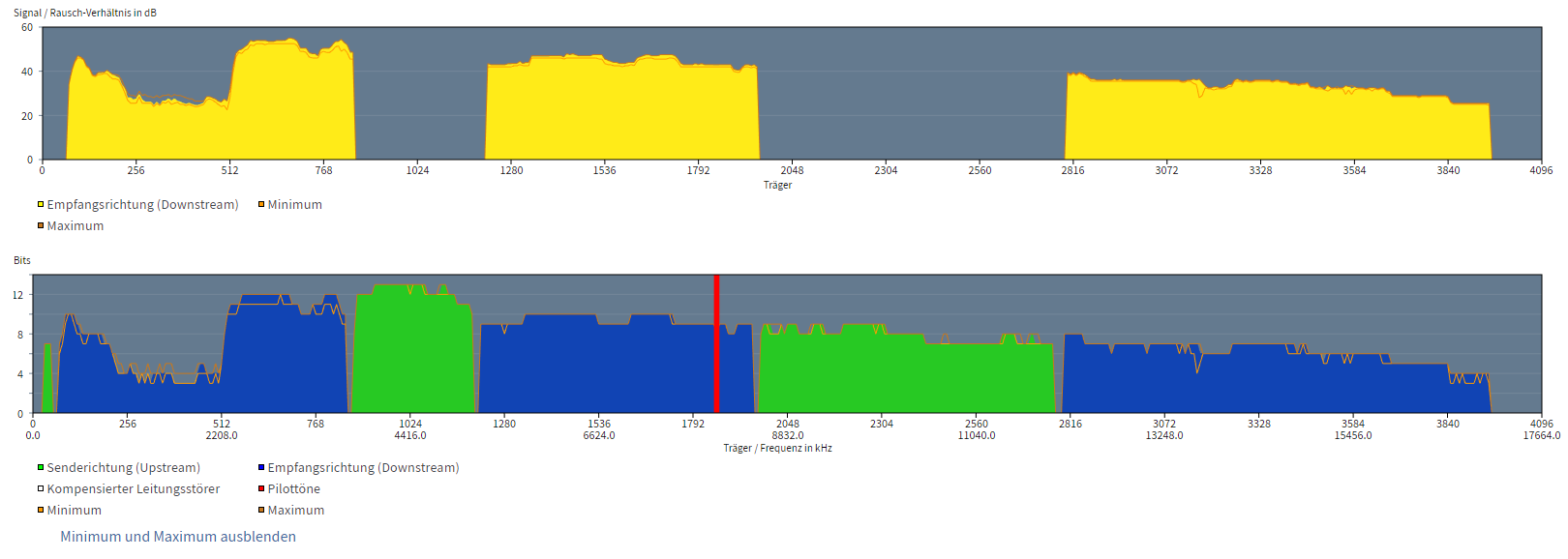

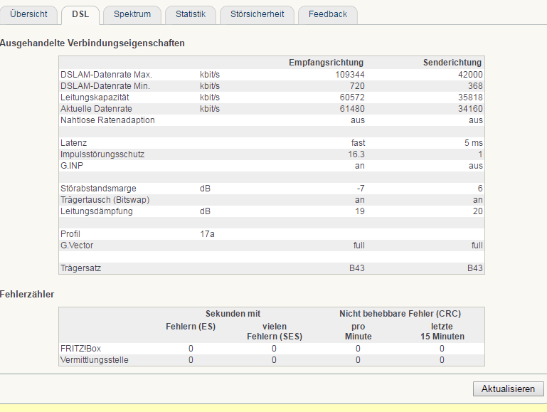

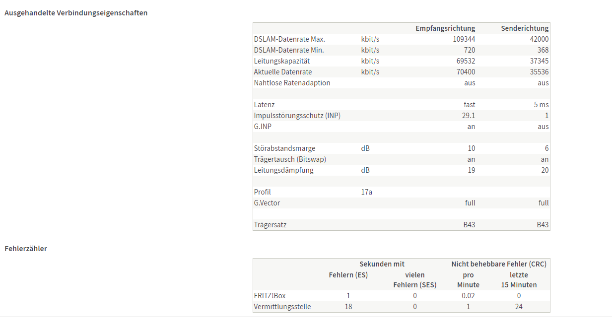

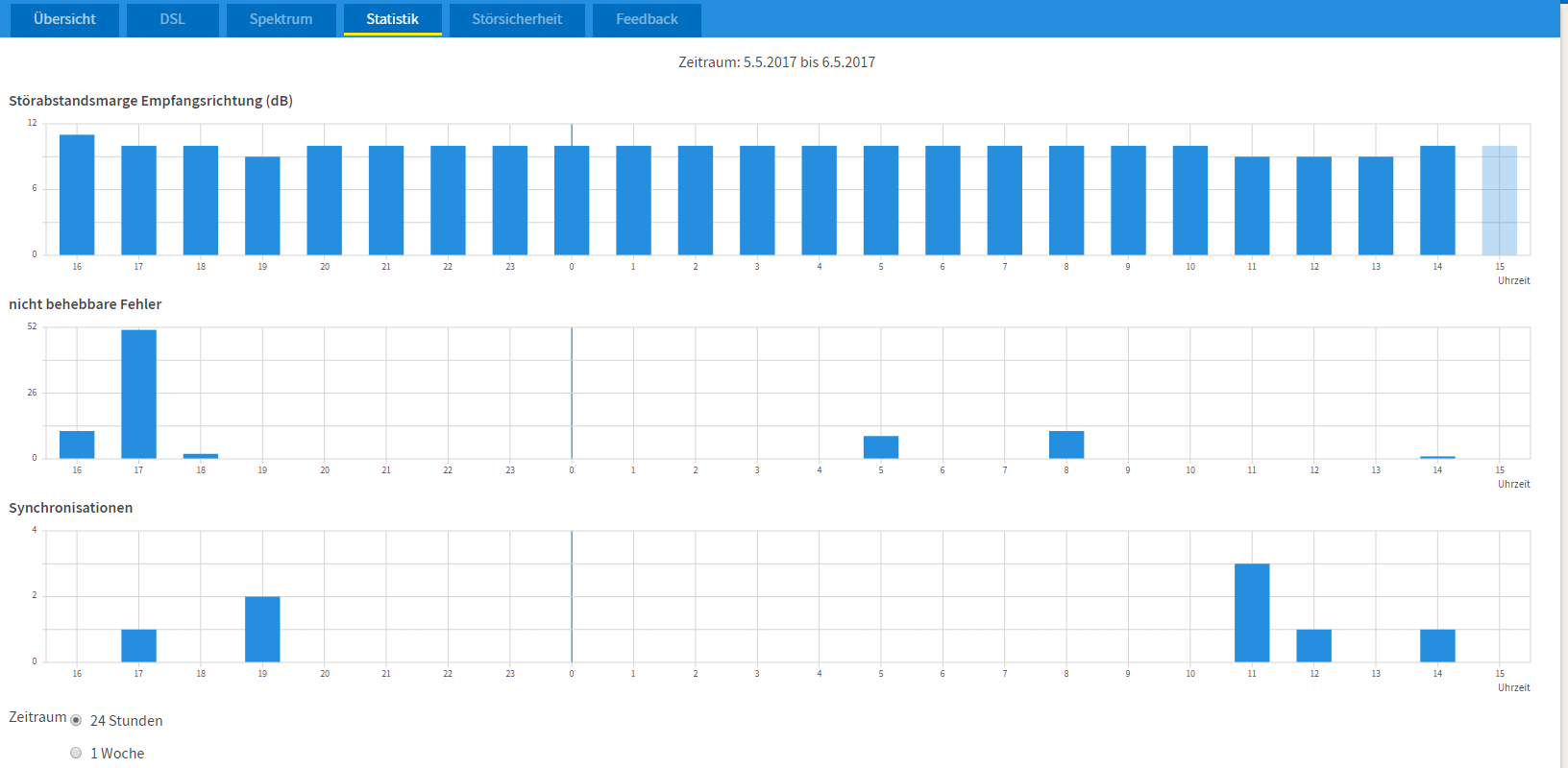

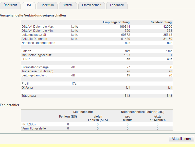

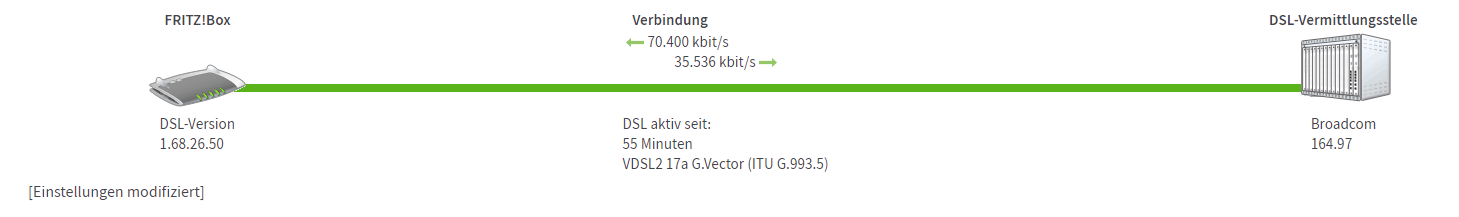

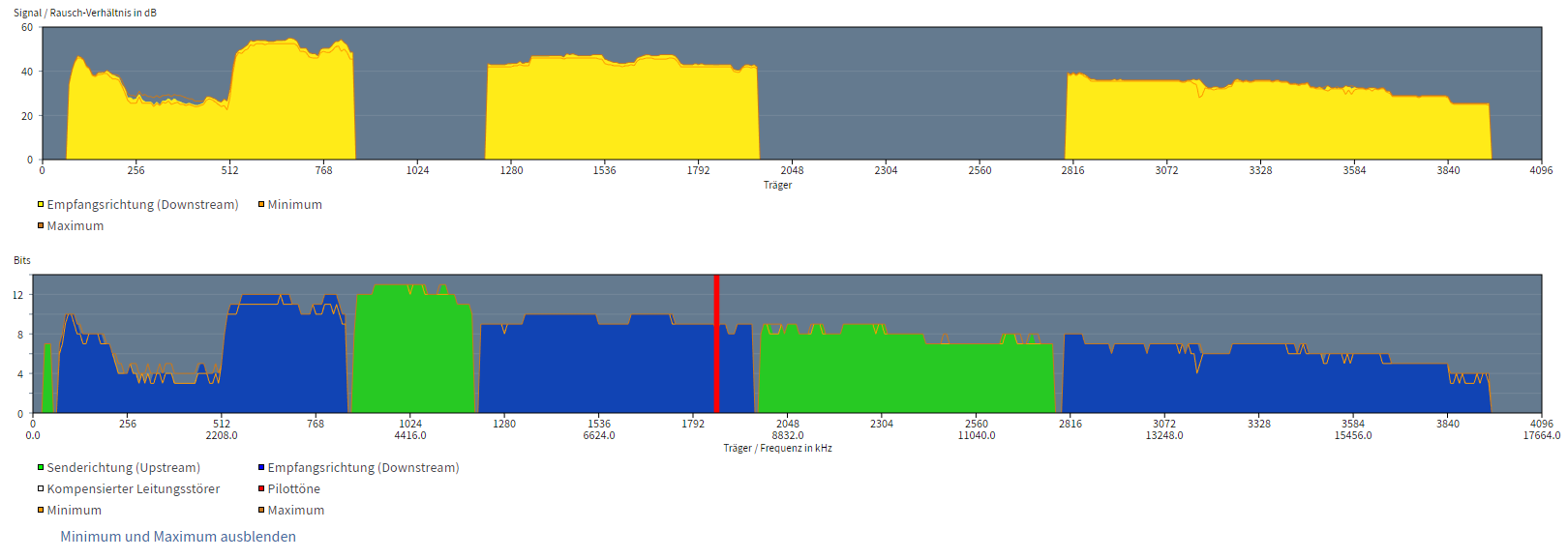

Hallo ich hab das Problem das meine Leitung mehrmals am Tag abbricht bzw. Sync verliert. Vielleicht weiss ja einer von euch woran das liegen könnte ?. Ich hab Vdsl 100K und eine Fritzbox 7390 im Einsatz und ich hänge euch mal die Leitungswerte usw an. Danke Lg Patrik
Welche Firmware hast du drauf? Welcher Provider´?
Du bist über 500, von dem MFG/DSLAM entfernt, kann sein, dass da ein leichtes Übersprechen der Leitung vorherrscht und das Vectoring nicht richtig funktioniert oder es eben eine Störung gibt.
Deine Leitungswerte sind soweit in Ordnung. Die 70000 die ankommen sind der Leitungslänge geschuldet.
Solltest du die aktuelle Firmware drauf haben, machen ein Recovery auf die vorherige und schau ob es damit besser wird. Ferner wäre es interssant zu wissen, ob du bereits auf BNG umgestellt bist und an welchem Port du hängst. Poste bitte auch die Übersicht der DSL-Information aus der Fritzbox.
Hi,
70400 Sync bei 69300 Leitungskapazität. Wird Port oder Fritz Box sein. GGf. FW update probieren und evtl. die Störsicherheit etwas runterstellen.
Evtl. läuft Vectoring auch nicht sauber wie mein Vorredner schrieb.
Ja aktuellste ist drauf 06.83. Telekom 100K. Kann jemand was am Spektrum erkennen kenne mich damit nämlich nicht aus ?. Keine ahnung ob ich auf BNG bin ? Ok habe ich angehängt. DankeInformation.PNG

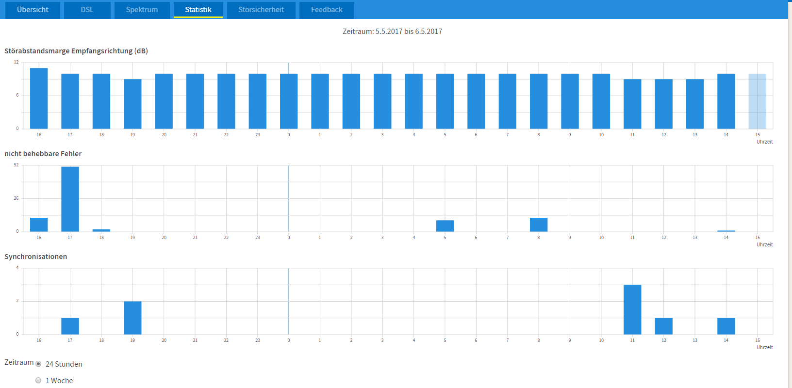

Das die Störabstandsmarge sich so ändert kenne ich von meinem Anschluss her nicht. Immer konstant 12db. Auch habe ich keine nicht behebbaren Fehler mit meiner 7390 wenn ich die letzte Woche in der Statistik betrachte, mehr geht ja nicht.

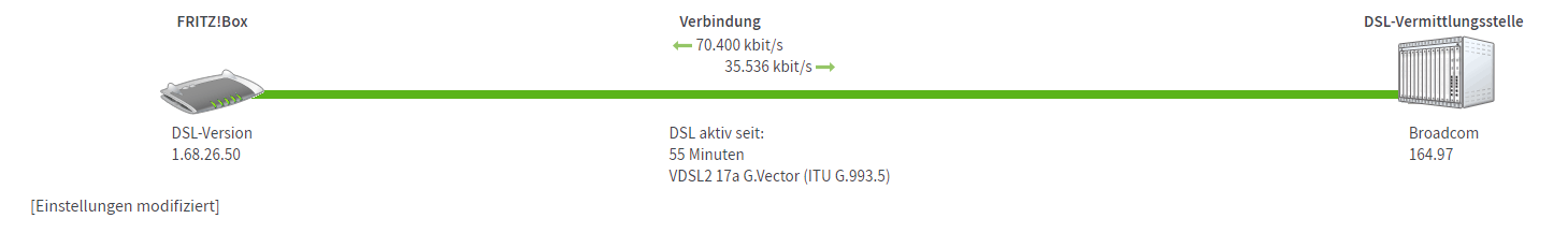

Ok lief jetzt über 1 Stunde gut mit alter Firmware aber jetzt wieder Resync :rolleyes:. Hab dann eben in der Fritzbox geguckt und dann war das zu sehen info.PNG man achte auf die Störabstandsmarge -7 wtf. Habe den Regler auch auf Max Stabilität.
