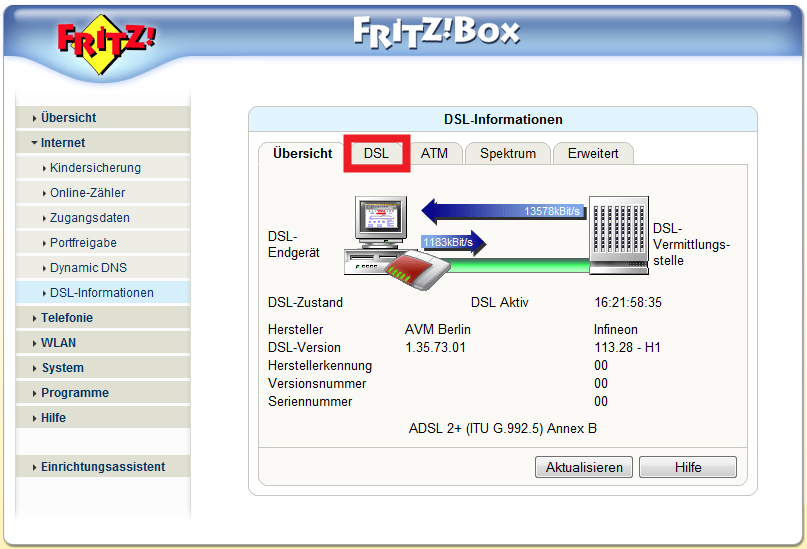

Habe geschaut, habe so eine Tabelle nicht......Nur eine Übersicht von der Verbindung vom Router zur DSL Vermittlungsstelle !
1&1 Festnetz
Die rot markierte Registerkarte sollte eigentlich auch bei deiner FritzBox vorhanden sein.

Ein Screenshot würde hier deutlich mehr Klarheit schaffen - da steht nämlich auch so was wie SNR und Dämpfung.

Ohne Verbindung sieht man halt beim SNR nichts ;)
Ein bisschen verwundert bin ich schon. Dein DSL6000 ist scheinbar über ADSL2 geschaltet und eigentlich sollte die Leitung das verkraften. Hast du bereits die neueste Firmware auf der FritzBox? Falls möglich, vielleicht auch noch einen Screenshot mit Verbindung machen oder zumindest den SNR in Sende- und Empfangsrichtung posten.

So ist es halt, wenn die Verbindung steht !
Firmware ist auch die neueste drauf !
Der SNR ist soweit in Ordnung - eigentlich sogar im hellgrünen Bereich. Da wirst du wohl wirklich mit einem anderen Modem testen müssen und wenn das die gleichen Fehler zeigt, dann darfst du dich bei 1&1 durchklingeln.

Werte sind in der Tat in Ordnung. Könnte durchaus am Router liegen.
Router oder Port. Bei 1&1 anrufen, Syncverluste (ganz wichtig das wort!) melden. Vorher anderen CPE testen. Wenn der andere CPE keine Probleme macht Tausch veranlassen .. wenn doch, um Portreset bitten(was nix bringen wird) und danach ggf. Langzeitmessung/Techniker Termin.
