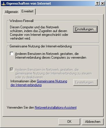

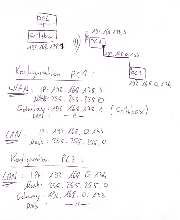

Ist doch kein Problem du musst allerdings die "Internetfreigabe" auf den PC1 (der WLAN und LAN hat aktivieren, diese findest du unter "Netzwerkverbindung" "Rechtsklick auf deiner WLANKarte und dort findest du den Reiter siehe Anhang!
Den Rest stellste so ein wie in meiner Skizze.
Kann es dir nicht besser verdeutlichen.
Hoffe die geholfen zu haben!

Also ich habe es so versucht, ich kann auch von PC2 (der mit Lan an PC1) die IPs von der Wlankarte (192.168.178.3) und der Fritzbox (192.168.178.1) anpingen (mit dem Ausführen -> Ping befehl) aber ich bekomme keine Inet-Verbindung...
Ich habe die Gemeinsame Nutzung der Inetverbindung an der Wlankarte aktiviert, muss ich die auch noch an der Lankarte von PC1 aktivieren?
