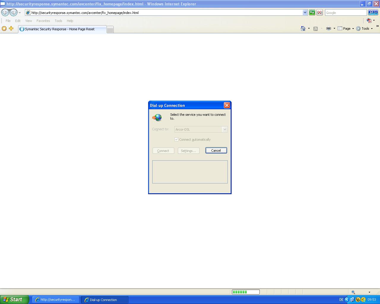

hi!
also erstmal ein RIESENGROSSES SORRY, weil ich schon zum 2.mal das selbe poste! :rolleyes:
aber ich will unbedingt ie 7 testen....
hier nochmal kurz das problem:
wollte IE 7 auch testen....
hab ihn runtergeladn........setup gestartet.........diese prüfung gemacht.....erfolgreich bestanden............
und dann: Internet Explorer installation did not complete
- please see system log fiels for details!
wo liegt hier der fehler?
hatt jedmand von euch auch schon dieses problem oder bin ich der erste?
lg
nochmals SORRY

also in der ie7beta2_main.log steht folgendes (für mich unbegreifbares :freak: ):
_______________________
00:00.000: ====================================================================
00:00.031: Started: 2006/02/01 14:41:09.671 (local)
00:00.047: Time Format in this log: MM:ss.mmm (minutes:seconds.milliseconds)
00:00.062: Command line: c:\9349c6d069706c67d1760f89\update\iesetup.exe
00:00.516: INFO: Checking version for C:\WINDOWS\system32\wdigest.dll: 457588.457604.457592.457596
00:00.625: INFO: C:\WINDOWS\system32\wdigest.dll version: 5.1.2600.2180
00:00.672: INFO: Checking C:\WINDOWS\system32\wdigest.dll against minimal version of 5.1.2600.2784...
00:00.687: INFO: wdigest.dll needs to be replaced with a newer version.
00:00.734: INFO: Checking version for C:\Programme\Internet Explorer\iexplore.exe: 457884.457876.457888.457880
00:00.766: INFO: C:\Programme\Internet Explorer\iexplore.exe version: 6.0.2900.2180
00:00.781: INFO: iexplore.exe's version must be greater than 7.0.0.0...
00:00.797: INFO: ...and lower than or equal to 7.0.9999.9999...
00:00.812: INFO: iexplore.exe version check success. Install can proceed.
00:20.641: INFO: EULA Accepted
00:28.047: INFO: WGA Validation started
00:34.547: ERROR: WGA Check failed
02:25.719: INFO: WGA Validation started
02:26.500: INFO: WGA check succeeded
02:31.328: INFO: Options selected:
02:31.359: INFO: [X] Run MRT
02:31.359: INFO: [X] Update MRT
02:31.391: INFO: [X] Update IE
02:31.453: INFO: |Initialize >>> >-------------------------------------
02:31.578: INFO: |Initialize >>> <-------------------------------------
02:31.609: INFO: |WU WDIGEST >>> >-------------------------------------
02:31.625: INFO: |WU WDIGEST >>> <-------------------------------------
02:31.641: INFO: |WU MRT >>> >-------------------------------------
02:31.656: INFO: |WU MRT >>> <-------------------------------------
02:31.672: INFO: |WU IE >>> >-------------------------------------
02:31.687: INFO: |WU IE >>> <-------------------------------------
02:31.703: INFO: |Inst. MRT >>> >-------------------------------------
02:31.734: INFO: |Inst. MRT >>> Waiting for Malicious Software Removal Tool execution to complete...
02:31.781: ERROR: Unable to create process 'mrt.exe /Q /W'
02:31.812: ERROR: |Inst. MRT >>> Malicious Software Removal Tool execution completed with errors, exitresult=0x00000002, exitcode=0xffffffff
02:31.828: INFO: |Inst. MRT >>> <-------------------------------------
02:31.844: INFO: |IEAK Before >>> >-------------------------------------
02:31.859: INFO: |IEAK Before >>> (Skipping)
02:31.891: INFO: |IEAK Before >>> <-------------------------------------
02:31.906: INFO: |Inst. IE >>> >-------------------------------------
02:31.937: INFO: |Inst. IE >>> Waiting for Internet Explorer installation to complete...
02:32.078: INFO: Process 2736 created for 'update.exe /quiet /norestart /er /log:C:\WINDOWS'
02:48.422: INFO: Process 'update.exe /quiet /norestart /er /log:C:\WINDOWS' exited with exit code 61453
02:48.437: ERROR: |Inst. IE >>> Internet Explorer installation completed with errors, exitresult=0x00000000, exitcode=0x0000f00d
02:48.453: INFO: |Inst. IE >>> <-------------------------------------
02:48.469: INFO: |IEAK After IE >>> >-------------------------------------
02:48.500: INFO: |IEAK After IE >>> (Skipping)
02:48.516: INFO: |IEAK After IE >>> <-------------------------------------
02:48.531: INFO: |Inst. WDigest >>> >-------------------------------------
02:48.562: INFO: |Inst. WDigest >>> (Skipping)
02:48.578: INFO: |Inst. WDigest >>> <-------------------------------------
02:48.594: INFO: |Inst. IE UPD >>> >-------------------------------------
02:48.609: INFO: |Inst. IE UPD >>> (Skipping)
02:48.625: INFO: |Inst. IE UPD >>> <-------------------------------------
02:48.656: INFO: |IEAK After IEUPD>>> >-------------------------------------
02:48.687: INFO: |IEAK After IEUPD>>> (Skipping)
02:48.719: INFO: |IEAK After IEUPD>>> <-------------------------------------
02:48.766: INFO: |IEAK Finalize >>> >-------------------------------------
02:48.812: INFO: |IEAK Finalize >>> (Skipping)
02:48.844: INFO: |IEAK Finalize >>> <-------------------------------------
02:48.859: INFO: |Finalize >>> >-------------------------------------
02:48.891: INFO: |Finalize >>> <-------------------------------------
03:01.187: INFO: REBOOT: not needed.
03:01.219: INFO: Installer return value: hr=0x00000000
03:01.375: INFO: Setup exit code: 0x00000000.

ich hab eine kleine Bitte, hab mir gestern mal IE7 Preview gezogen und installiert! Lief alles ganz wunderbar NUR eins störte mich enorm, nämlich bei jedem Seitenaufbau wurde ein "Pop-up Connection"-Fenster für die Verbindung angezeigt! Bei jeder Seite kam dieses Fenster ca. 30 Mal bis alles hochgeladen wurden! Man war das vielleicht nervig, hat mir gar kein Spass gemacht!
Wollt nun fragen, ob jemand das selbe Problem hat, weil ich nirgends etwas darüber gefunden hab! Normalerweise ist es doch so, dass man die Internet-Verbindung einmal im Browser einstellt, es sei denn er erkennt diese automatisch!
Vielen Dank schon im Vorraus.
RazorRaptor

ja ich habe auch das problem mit der einwahl wie du Raptor8

Kann sich nicht mal einer dem problem annehmen, dass dieses fenster (nicht im forum, sondern das unter dem Bericht) auch mal im IE richtig dargestellt wird?!?!?

Anbei nun ein Screenshot von dem nervigen Fenster!
Es wird, wie schon oben beschrieben, mehrmals pro Sekunde eingeblendet, wenn eine Seite hochgeladen wird!
RazorRaptor
