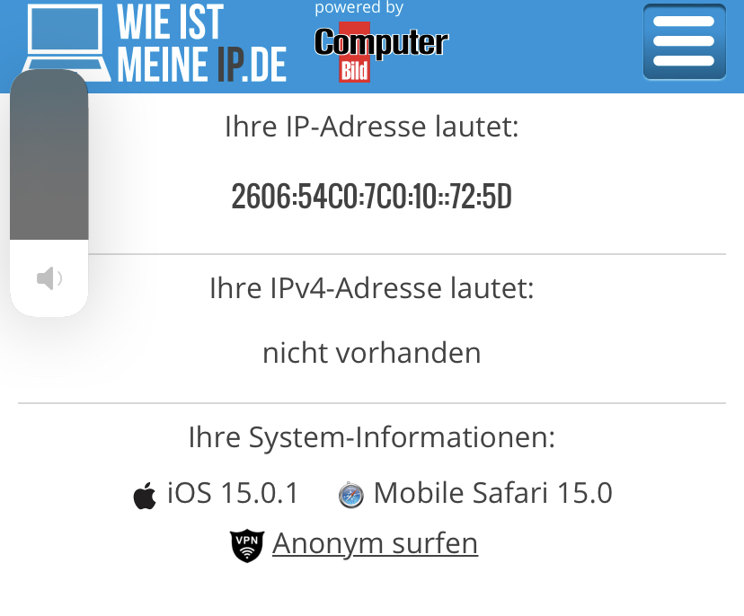

Gehe mal auf www.wieistmeineip.de ob dir dort eine IPv4 Adresse angezeigt wird. Wenn das der Fall sein sollte, dann mal zumindest die ersten 2 Blöcke posten.

Gehe mal auf www.wieistmeineip.de ob dir dort eine IPv4 Adresse angezeigt wird. Wenn das der Fall sein sollte, dann mal zumindest die ersten 2 Blöcke Posten.
Die Seite hat nur das ausgespuckt.

Wie es @GrumpyCat schon vermutet hat besitzt du keine öffentliche IPv4 Adresse. Da es alle PCs bei dir betrifft und du auch schon den Router neu gestartet hast, bleibt dir nur noch eine Störungsmeldung bei deinem Provider.
Ok, danke für die schnellen Antworten. Ich selbst kann also nichts mehr tun damit es wieder funktioniert?
Dein Internet Provider vergibt dir keine IPv4 Adresse (Dual Stack oder DS-Lite), da kannst du außer einen Router-Neustart nichts machen.

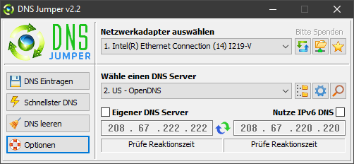

Zumindest mit DNS Jumper kann man schnell eine Liste gängiger DNS-Server durchtesten.
Einfach: "Schnellster DNS" und dann "DNS Test beginnen" anklicken.
