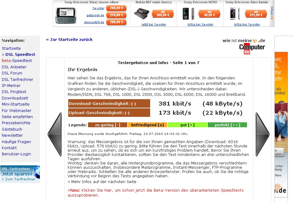

Ok.
Hab gerade meine FW von 1.1.0 auf die aktuelle 1.1.8 geupdatet.
Das Ergebnis genauso schlecht wie vorher (siehe Bild Anhang)
Wie gesagt, ich hab hier 4-5 Patch Netzwerkkabel durchgetestet und immer ist das Ergbnis
grottig schlecht.
Wie gesagt, der Laptop (WLAN) läuft perfekt auf DSL 2000.
Sobald ich den Laptop per Kabel an meinen Router anschliesse (und WLAN natürlich deaktiviere), dann ist das Ergebnis mieß.
Achja, unabhängig von dem DSL Speedcheck, merke ich die schlechte Übertragungsrate beim Downen von Dateien.

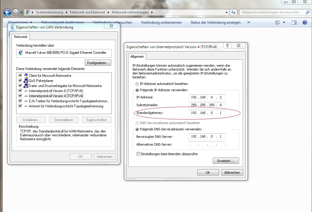

Eine kleine Sache hätte ich noch:
Hab meinen neuen Netgear Router soweit (LAN und WLAN) eingerichtet, aber das einzige was mich grad nervt ist, dass wenn ich meinen Gamer PC (per Kabel angeschlossen) neustarte, die Internetverbindung nicht hergestellt werden kann.
Ich muss dann immer manuell den Standartgateway eingeben (siehe Bild)
Nach jeden Neustart ist das o.g. Feld leer.
Woran kann das liegen?
Hi,
das ist sehr seltsam, dürfte normal nicht passieren.
Haste mal versucht alles auf DHCP zu stellen und einfach im Router die passende IP zu deiner MAC-Adresse zu hinterlegen? Damit haste auch immer ne feste IP und er holt sich das Gateway auch immer dazu.
Gruß
Fr4g3r
