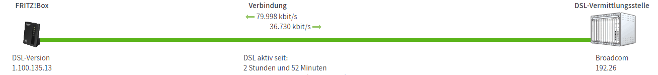

phm666 schrieb:
Was ist für dich eine 50K-Leitung? 50MBit/s, also 50.000kb/s? Bei 50MBit/s sind 10MB/s unmöglich, da 50MBit = 6MByte sind. Irgendwas stimmt bei den Werten überhaupt nicht. Bitte poste mal die Leitungsdaten aus der Fritzbox.
Hier sind die Leistungsdaten, mir geht es darum, dass nicht die selbe Geschwindigkeit an meinem PC ankommt wie bei meinem Handy.

jo, weil deine Powerline-Verbidung das limitiert.
Daran können wir nix ändern
