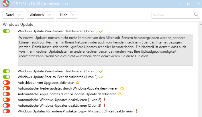

@mymoka, ich glaub du meinst die Sysinternals Suite. Windows Essentiels ist was ganz anderes.
Das P2P Updateverteilung kann man in Win10 auch über die Einstellungen ausschalten. Dazu braucht man keine Drittherstellertools!
Einfach Einstelllungen (Win+I) > Update und Sicherheit > Windows Update > Erweiterte Optionen > Übermittlung von Updates auswählen
Hier kannst du es ganz ausschalten. Dazu einfach von Ein auf Aus umstellen. Oder es so einstellen, das heruntergeladene Updates nur Auf PCs in deinem Heimnetzwerk übertragen werden. Dazu unten "PCs in meinem lokalen Netzwerk" anhacken.
Zum testen würde ich es mal einfach auf Aus stellen.
Ich glaub aber nicht das es daran liegt. Hast du das Problem nur über WLAN oder auch über LAN?
