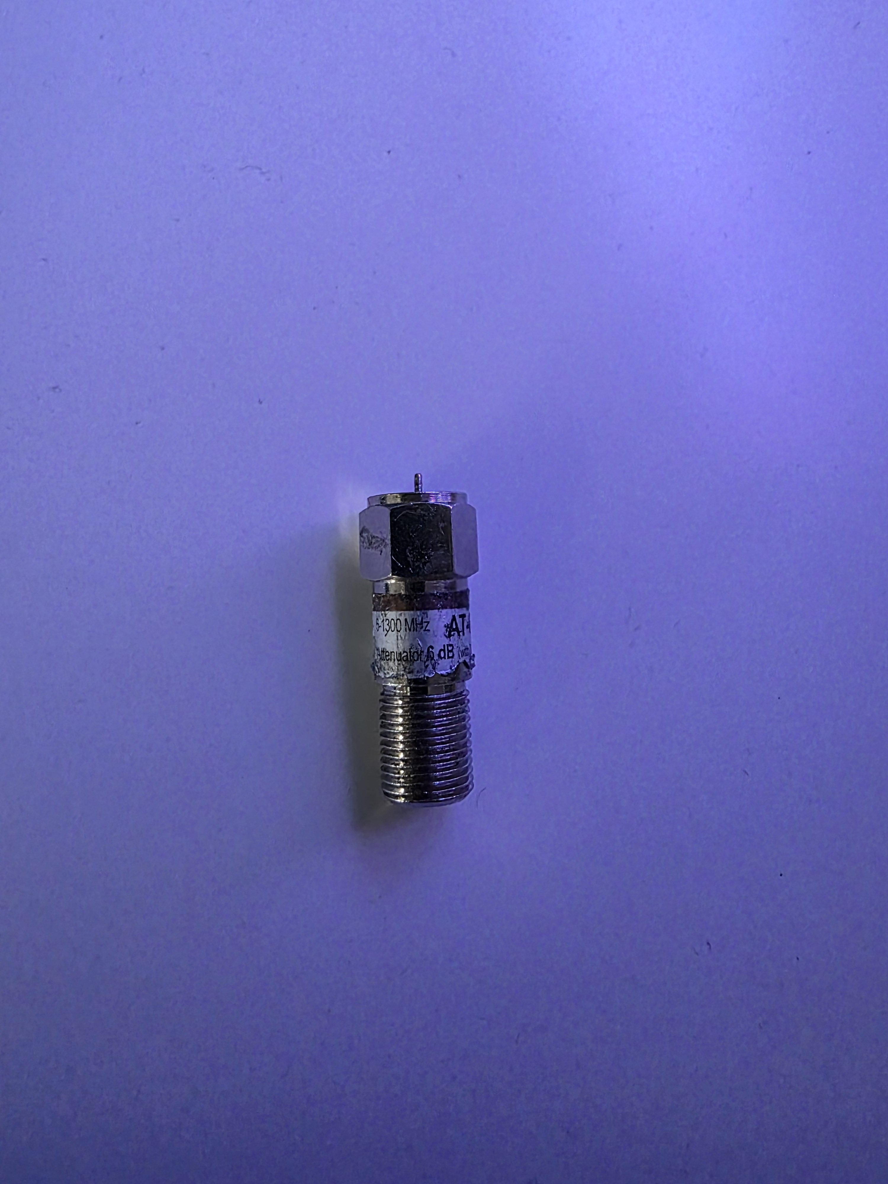

der Techniker hat bei der neuen Dose einen Dämpfer drauf gemacht und dann das kabel drauf gesteckt.
er meinte kommen die probleme wieder wenn er weg ist , soll ich den Dämpfer entfernen , dies hab ich auch getan und es hat nicht geholfen
Bitte mal ein Foto davon.

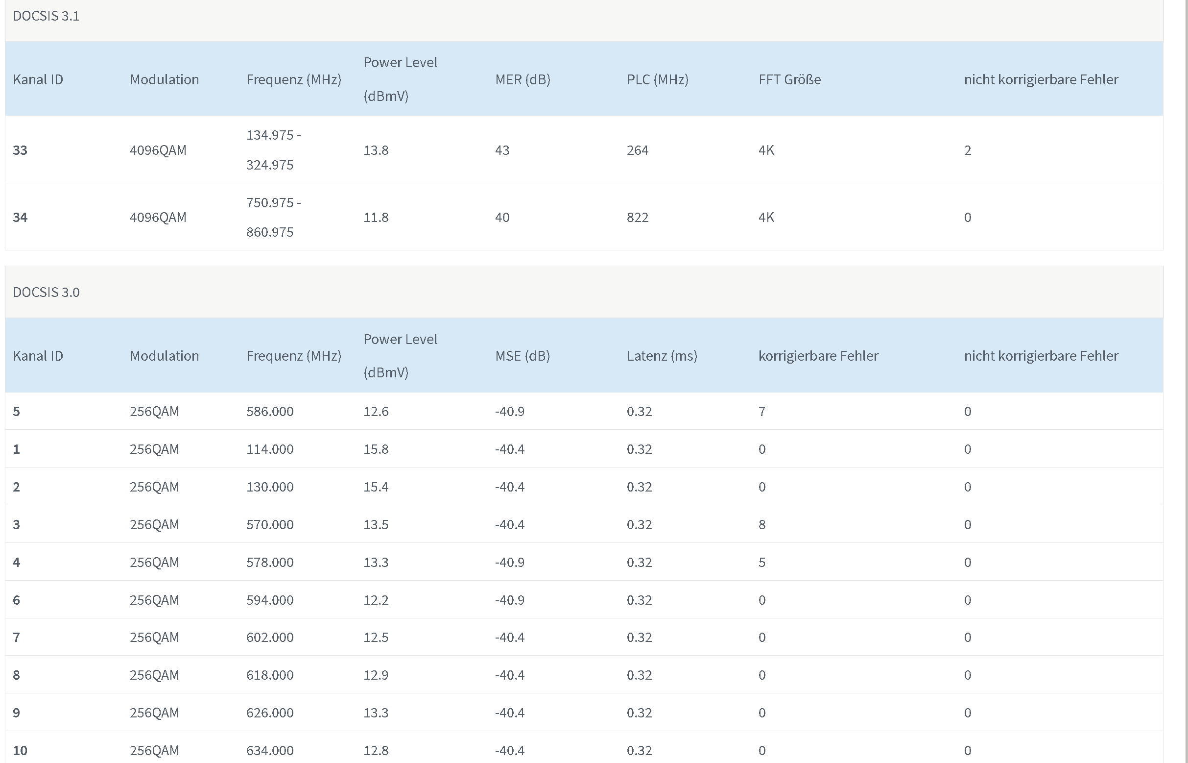

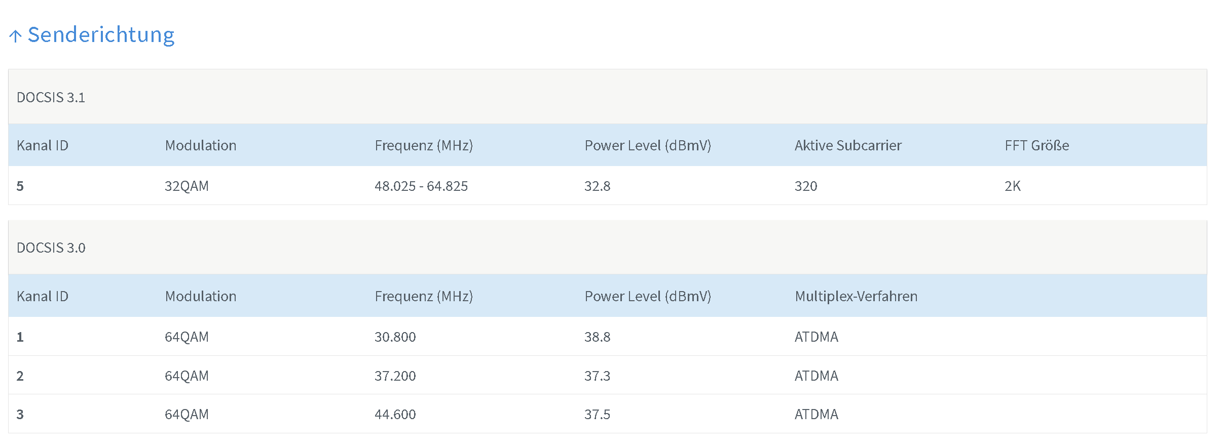

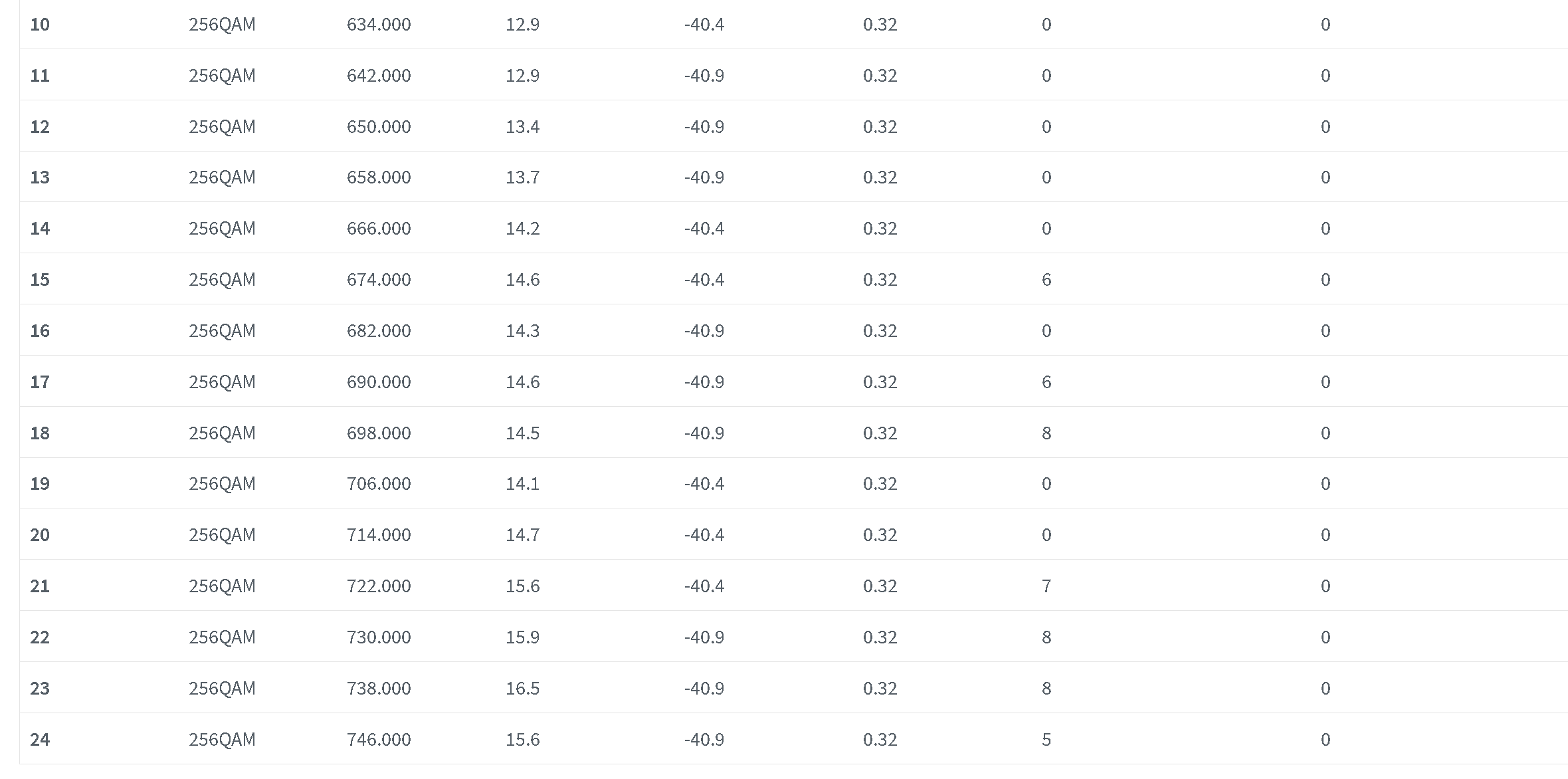

Sind die Pegelwerte die du gepostet hast mit oder ohne Dämpfungsglied? Die Werte die du gepostet hast zeigen einen sehr (zu?) hohen Empfangspegel und einen sehr (zu?) niedrigen Sendepegel.
Da würde ich irgendwas zwischen AT-4 und AT-12 als Dämpfungsglied erwarten.
die werte sind alle ohne dämpfer
bei mir steht AT-6-1G

Das sind die Werte von jetzt ( ohne Dämpfer ) )
Trotzdem hab ich probleme

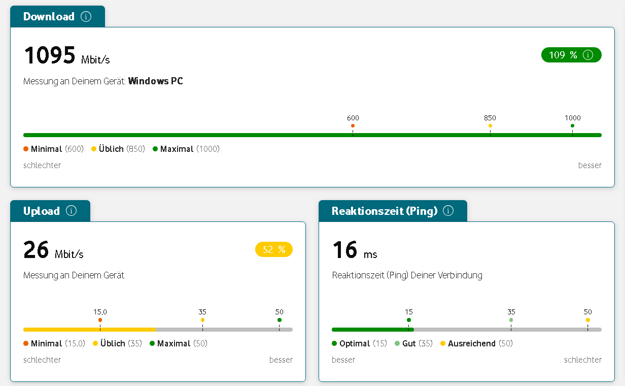

17mbit Upload
Download ist perferkt 1102

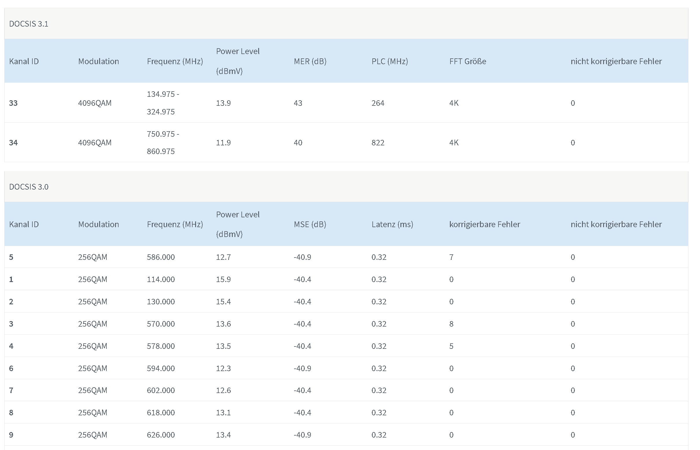

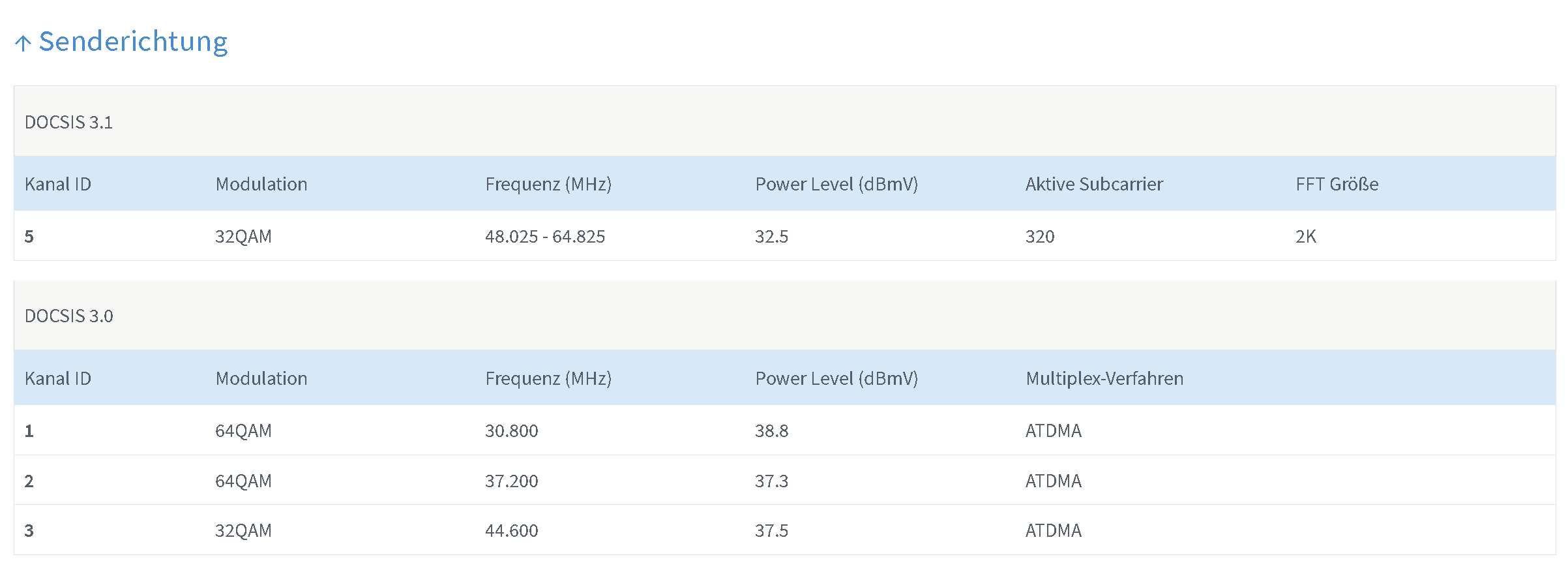

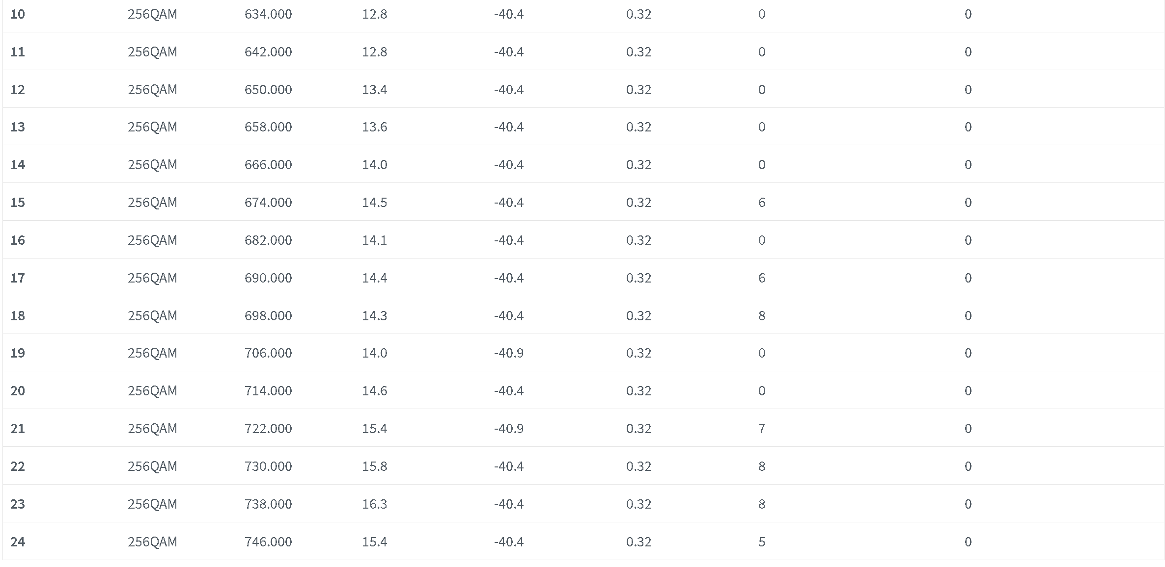

sollte der dämpfer wieder drauf oder bei den werten nicht ?
die werte von den 3 bildern mein ich
Ob der Upload problemlos läuft, sieht man ja in der eigenen FB nicht. Das sieht nur der Provider an der Gegenstelle. Aber für mich klingt das einfach nach der typischen Überbuchung des Segments. Da kann ein Techniker Dosen und Router tauschen wie er will, das wird nicht helfen. Das weiß wahrscheinlich Vodafone auch selber und schickt deswegen auch keinen Techniker mehr hin.
