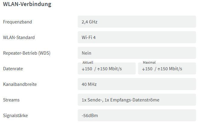

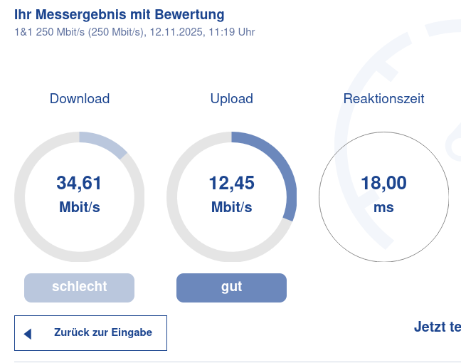

kurz und schmerzlos: auf meinem Laptop ist das Internet ziemlich langsam. Ich habe DSL 250 und am Haupt-PC passt es soweit.
Gerade hab ich einen Speedtest gemacht, und ich bin bei "DSL 50". Der Lappi steht keine 5 Meter von der Fritzbox entfernt (anderer Raum, Türen immer geöffnet). Ich habe 5Ghz WLAN komplett deaktiviert, seitdem hat es sich "verdoppelt" (Sprich: mit 5Ghz war es NOCH langsamer).
Aufgefallen ist es mir, als ich die Fritte von 7490 auf 7690 und den Tarif von 100 MBit auf 250MBit ge-update-d habe. Anbieter ist 1&1, und wie gesagt, am Haupt-PC ist alles soweit okay.
Das Notebook ist ein Lenovo IdeaPad C340. Kann zwar nix, aber für mich reicht es. Und mit der alten Fritzbox war es ja auch okay.
OS ist Arch Linux (Garuda). Ausser VLC, Ferdium und surfen mache ich damit nichts und es ist auch nichts weiter installiert. Besonders beim Update fällt es mir auf, das die Geschwindigkeit eher lahm ist.
Hat vielleicht jemand eine Idee, was ich noch (vermutlich an der Fritzbox?) einstellen kann, um dort nicht mit Mittelalter-Speed surfen zu müssen?

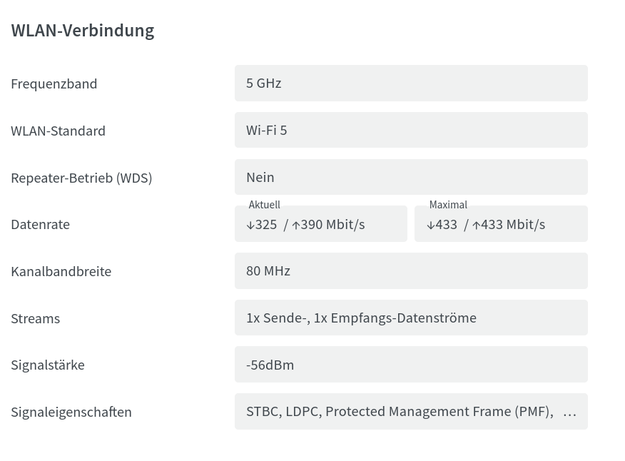

...es war mit 5Ghz aber noch langsamer..... sollte ich 2.4Ghz deaktivieren und 5Ghz erzwingen? Hm, probier ich mal aus.
edit 2.4Ghz deaktiviert, nur 5Ghz..... ~10MBit/s langsamer. Ist die Kiste wirklich so mies, das es mir mit 100MBit einfach nicht aufgefallen ist? :confused_alt:

Ja, stell dich doch mal direkt neben den Router und schalte das 5 GHz Netz an. Wenn es dann schneller geht, hast du an deinem Standort wohl einfach ein zu schwaches Signal.
5 GHz hat eine viel geringere Reichweite als 2,4 und wird auch durch Wände etc. dazwischen stärker gedämpft.
Mit rein 5Ghz ist es um ~10Mbit/s langsamer. Mix hatte ich bis vor wenigen Tagen aktiv. Bis ich dann mal ein Sys-Update gefahren hab und mich über ~2-3MB/s gewundert hatte.

Grad nochmal einen Speedtest gemacht -> ~35MBit/s
Laptop ist gerade direkt vor mir, max 2m von der Fritzbox entfernt. Mein Haupt-PC hat eine Win11-VM, wo ich den WLAN-Controller meines Mainboards durchreiche, und kommt auf ~186MBit/s.
Sieht erstmal ok aus. hast du viele fremde wlans in der umgebung. Und man nen anderen speedtest versucht?
* B6:FC:7D:87:DF:F0 FRITZ!Box 7690 QA Infra 104 540 Mbit/s 92 ▂▄▆█ WPA2 WPA3
Das sieht erst einmal , was die Verbindung bis zur Box betrifft ganz gut aus.
Da habe ich aber glaube was gefunden, das scheint es generell wohl Probleme mit dem Wlan-Chip zu geben:
https://www.google.com/search?q=qua...IuM7gH9APCBwUyLTUuMcgHHQ&sclient=gws-wiz-serp
https://www.reddit.com/r/linux/comments/1k387ef/update_successfully_fixed_the_problems_of_qca9377/
Hole dir für ein Appel und ein Ei eine neue Karte und baue die ein - hier eine Anleitung:
