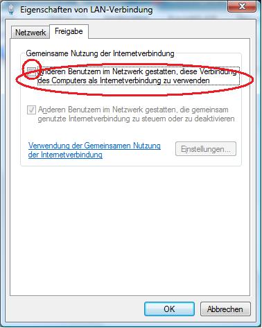

Den Haken (siehe Screenshot) hast du ja gemacht, oder?
Wenns dann noch nicht geht, Netzwerkbrücke. Dann sollte es flutschen. Wenn wirklich net, nochmal melden... dann fehlt noch ne Route, sollte aber wie bereits gesagt das Windows durch das
Eintragen von Gateways bereits selbst angelegt haben.
