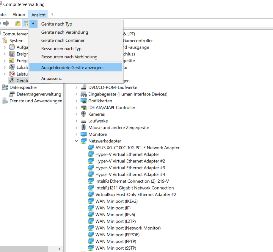

Dann deinstalliere das bitte mal sauber, und schau dann in der Geräteverwaltung nach, ob noch mehrere weitere Netzwerkadapter davon installiert wurden, indem Du Dir alle ausgeblendeten Geräte auch mal anzeigen läßt. Sind da tote Adapter bzw. weitere cfos Instanzen nach der Installation drin, alle weglöschen, und dann nochmal cfos neu installieren.
