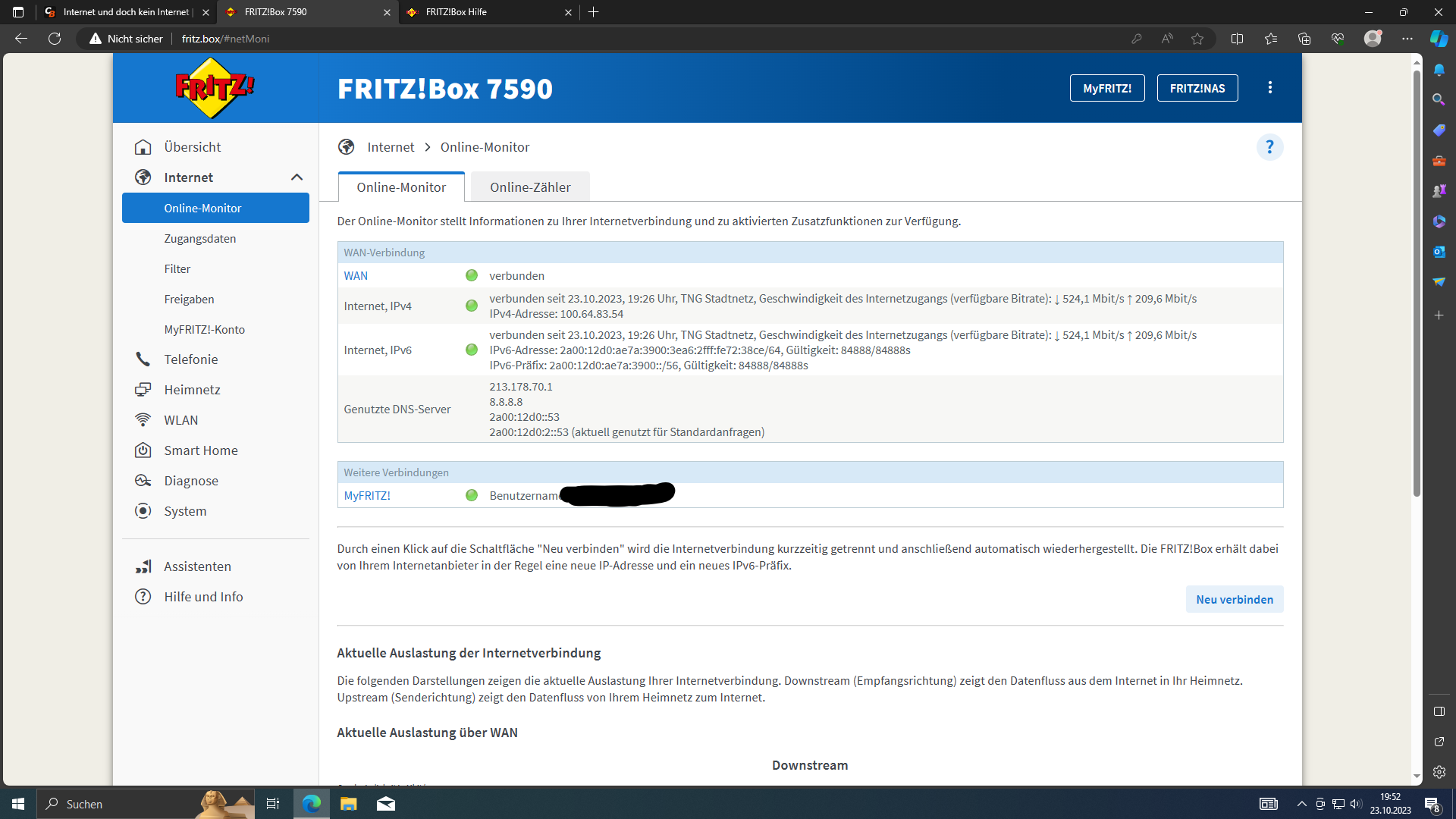

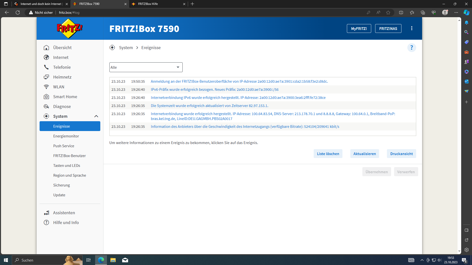

Dass du uns jetzt mal die Statusausgaben im Online Monitor und das Ereignis-Log deiner Fritzbox zeigen solltest. Denn der Router verteilt IPv4 Adressen.
Komisch ist nur: Warum bekommt dein Rechner eine IP aus dem VPN Bereich? Und warum ist die Adresse der Box offenbar 192.168.178.2? Bist du sicher, dass dir da keine andere Box reingrätscht?
Anbei den Online-Monitor sowie das Ereignis-Log der Fritzbox.
Wüsste nicht, dass hier noch eine weitere Box im Netzwerk hängt, die mir das irgendwie reingrätscht.
Das sieht gut aus. Bleiben die folgenden Fragen:
Warum ist das so?
Kurz zum Hintergrund: Deine Box hat eine IPv4 bekommen, und auch die Zeitsynchronisierung über IPv4 war erfolgreich. Da ist also alles in Ordnung. Dennoch scheitert dein IPv4 Ping auf dem Rechner. Da muss es also haken. Da bei dir so weit alles auf Standard-Einstellungen zu sein scheint, ist die Frage: Warum diese komischen Adressen?
