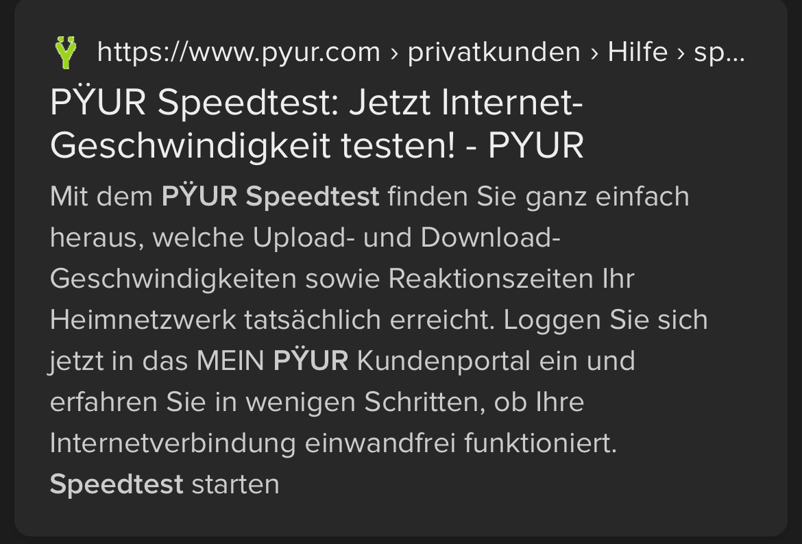

Oder der TE meint den Speedtest vom Anbieter.

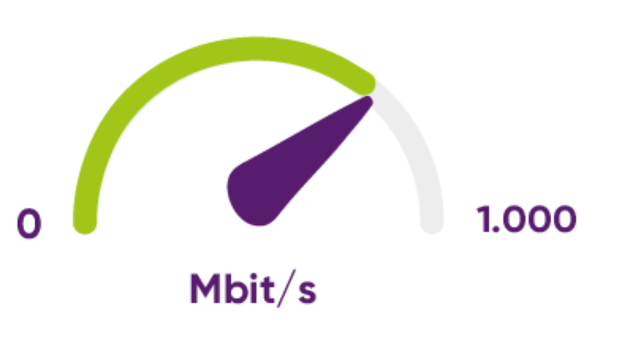

@BFF: Möglich, der zeigt aber wohl auch Mbit/s bzw Mbps an:
Silver Server schrieb:
Bei seinem Messgerät kommen 1000MB/s an
Nein kommen nicht. Es kommen 1000 Mbit/s oder Mbps an. Aber nicht 1000 MB/s. Du könntest nach mehreren Hinweisen von verschiedenen Leuten dass die Einheiten falsch sind irgendwann auch mal anfangen, sie korrekt zu machen.
