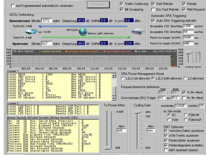

Hi,
Ich habe ALICE DSL mit 3-4 MBit/s. Mein Modem synchronisiert mit 3700 kbit/s dl und 627 kbit/s up. An einigen Tagen habe ich massenhaft Internetabbrüche an anderen läuft es ohne Probleme. Kann es an den Dämpfungswerten liegen? obwohl diese doch nicht so stark schwanken, das es an einigen Tagen gut läuft an anderen es nur Probleme gibt. Im Anhang mal ein Screen von den Dämpfungswerten. Kann ich an den Tagen wo es Probleme gibt, vlt. den Speed runterschrauben, so das es dann ohne Probs geht oder müsste man insgesamt an der Leitung etwas ändern?
Danke im Vorraus
Gruß Metzlor

Zum Thema: die Dämpfungswerte sind alles andere als gut und die Verbindungsabbrüche mit über 2000s am Tag sprechen für sich.
Was natürlich ganz klar ist:. Dämpfungswerte sind variabel. Je nach Frequenzstörungen auf der Leitung können diese extrem schwanken.

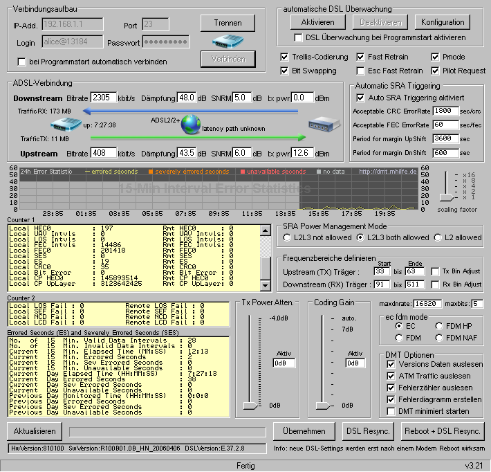

Danke für die Antworten, doch das ist die Original Alice Hardware (Siemens ADSL C2-10-I) nur das Tool vom Screen ist von woanders ^^.
Habe das Problem jetzt einiger massen in den Griff bekommen. Habe die Dämpfungsoptimierung ausgestellt, dadurch synct der Router mit ca. 1 MBIT/s weniger und ich habe einer stabilere Verbindung, bei onlinespielen war dies immer nur ätzend, aber da ist die DL Rate nebensächlich. Mal sehen ob ich noch weitere eingriffe vornehme.

Das Siemens ist nicht optimal, aber wenn es so erstmal läuft.
