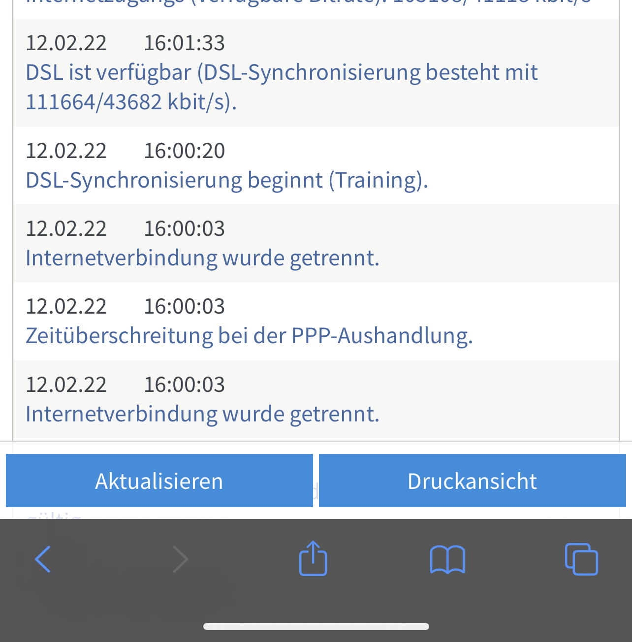

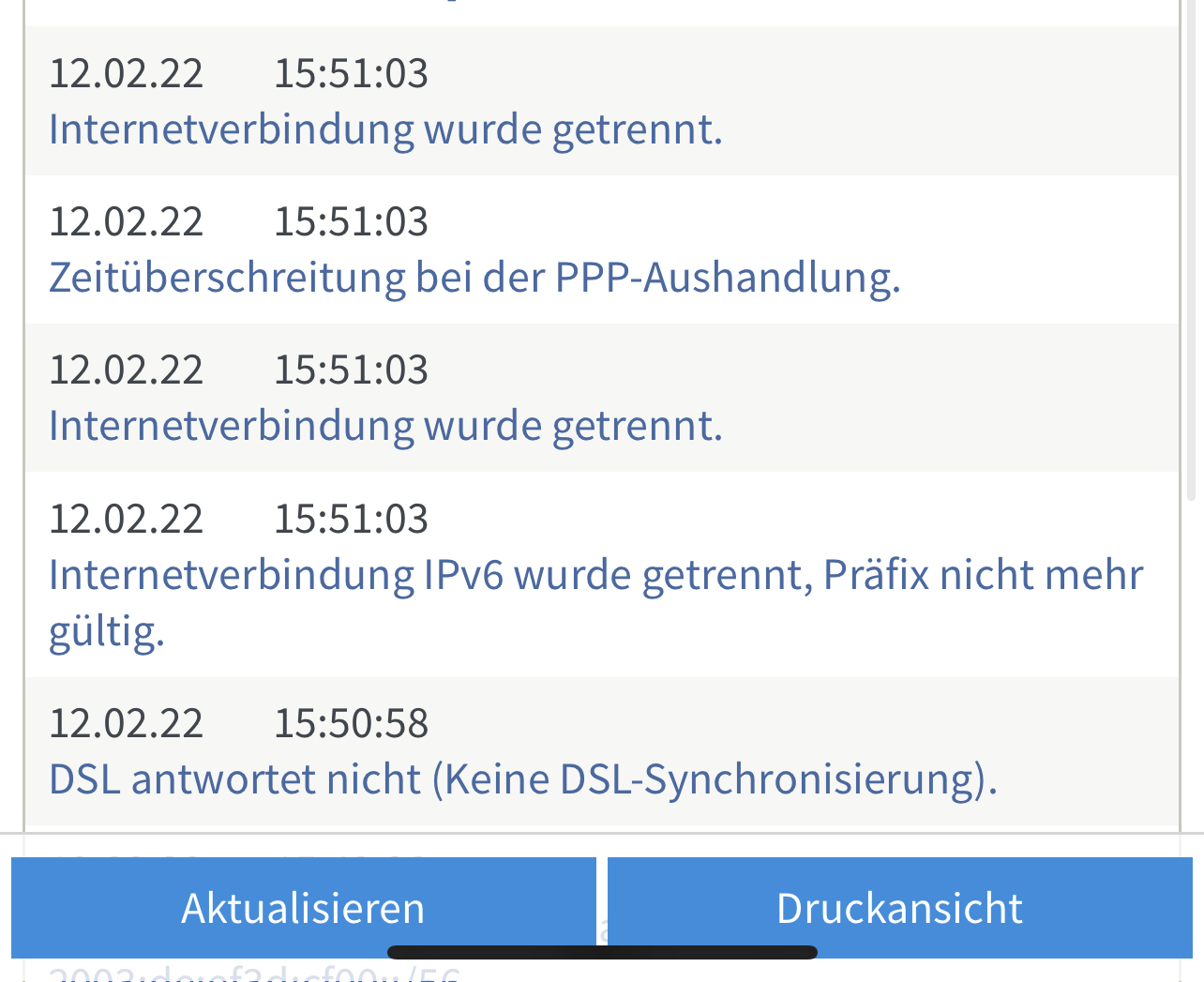

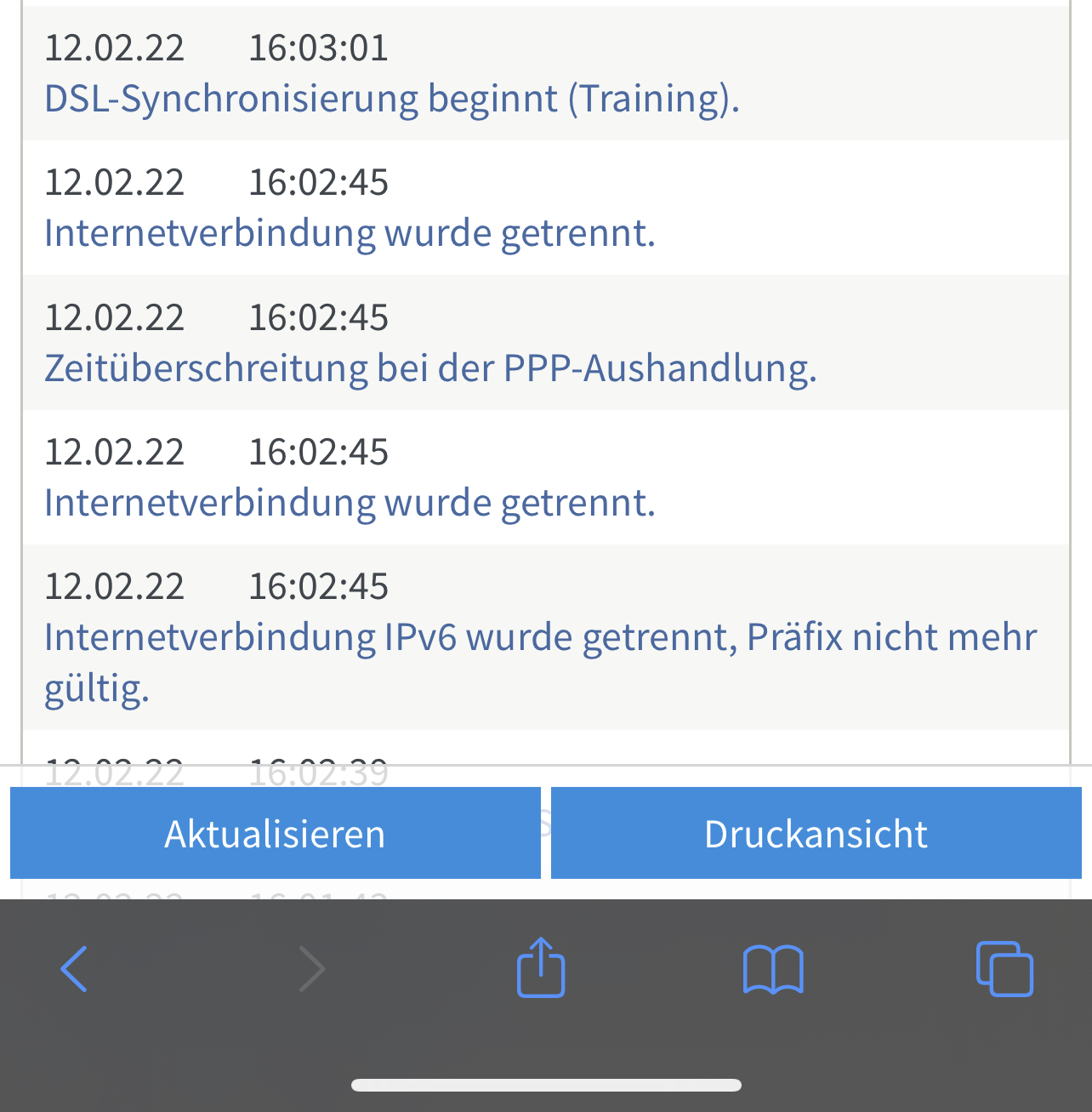

InternetabbrĂŒche seit Umstellung von Techniker
und es geht weiter 😔😔😔

1&1 Festnetz
Dreadi86 schrieb:
Wie gesagt nach Aussage des Technikers ist die Leitung bis zur TAE in einem Super Zustand meint er ab dort bekommt er diesen Fehler wert von ĂŒber 1000 welcher wert das ist weis ich leider nicht er kann nicht zu mir in die Wohnung da ich in QuarantĂ€ne bin eventuell ist die TAE Dose defekt ?

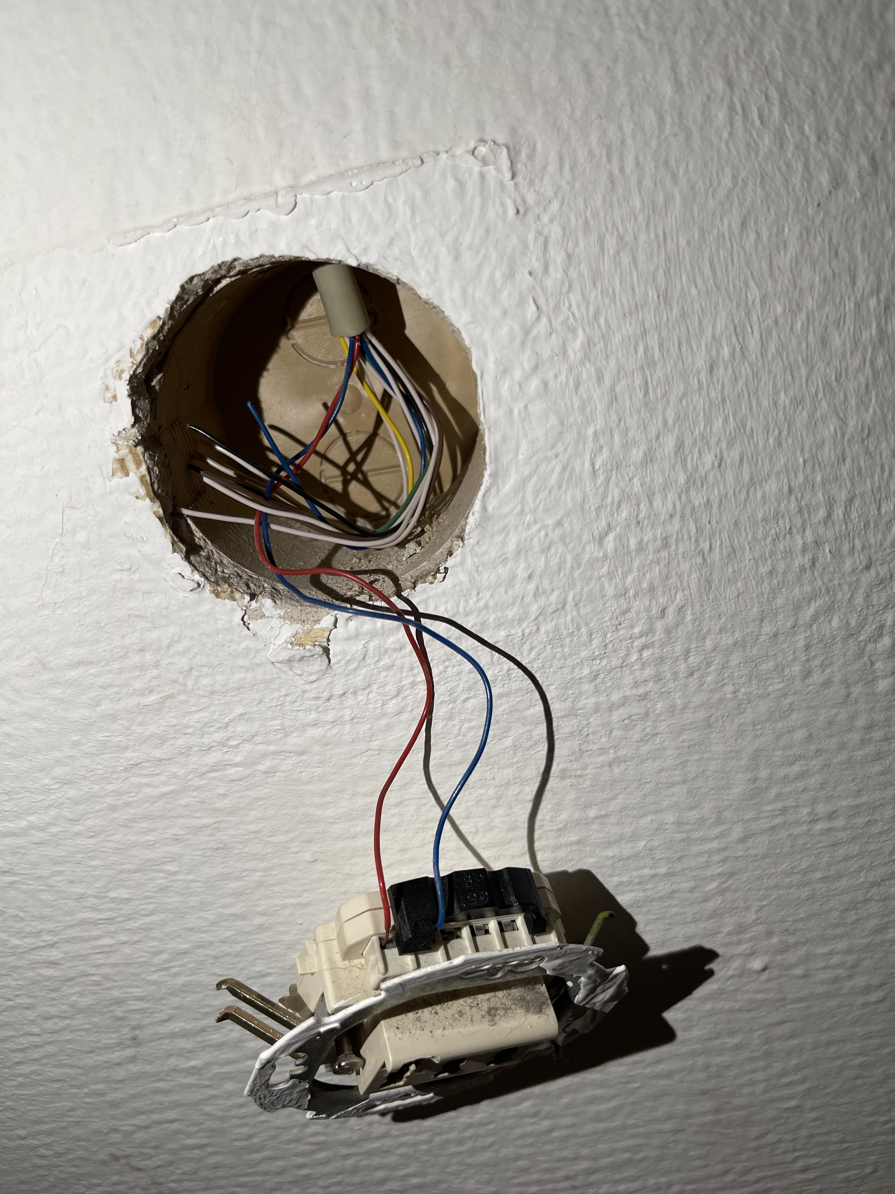

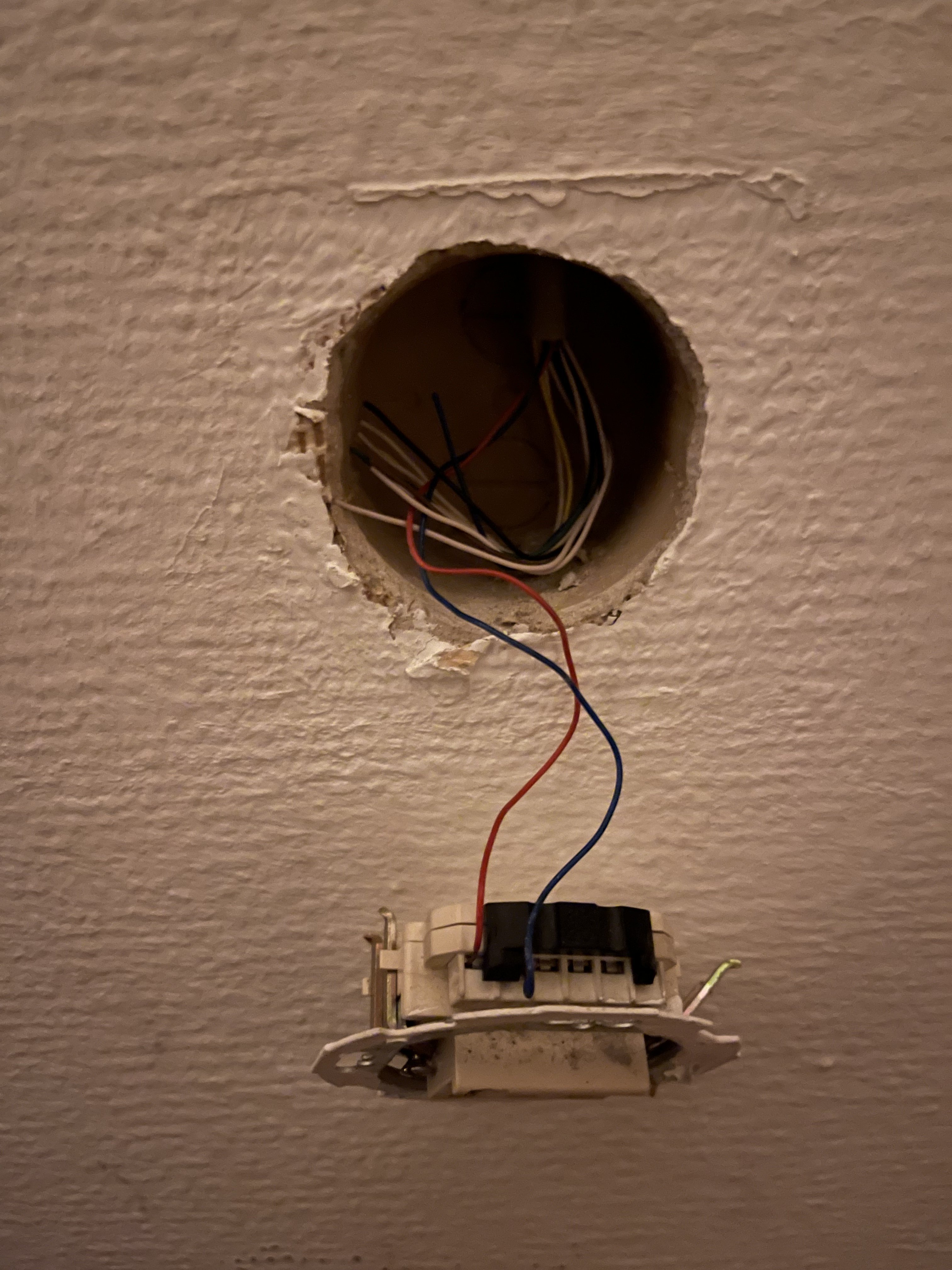

Hier ein Bilder der Dose
ErgÀnzung ()
Ich lese uberall rote und schwarze Ader wieso ist bei mir rot und blau angeschlossen ?đŸ€”

Dann gibt es ne Unterverteilung auf dem Leitungsweg oder das Kabel wurde irgendwo verlÀngert.
Genau solche (schlechten/unsachgemĂ€ĂŸen) Kontaktstellen können Ursache fĂŒr deine Probleme sein und ja das kann auch mit Pech erst bei einer höheren Bandbreite auffallen.
ErgÀnzung ()
Das riecht nach einer weiteren angeschlossenen Dose, wenn vier Adern angesxhlossen sind. Vor allem bei VDSL sind andere weitere Dosen Gift. Sie fĂŒhren zu Fehlern, deshalb NUR die kommenden Adern an die neue Dose anklemmen, das wĂ€ren dann in Deinem Fall die rote und die blaue Ader. Wie gesagt ist die PolaritĂ€t dabei uninteressant. Die gehenden Adern, also die schwarze und die graue nicht mehr anschließen. Die graue Ader ist wohl ein MissverstĂ€ndnis des Fotos, es scheint ein Schatten einer anderen Ader zu sein.
Den schwarzen PPA (passiver PrĂŒf-Abschluss) kannst Du weglassen; auch wenn andere hier evtl. etwas gegenteiliges behaupten werden. Also klemme einfach den roten und den blauen Draht unter 1 bzw. 2 der neuen Dose, lass den PPA weg und teste das Ergebnis. Gut wĂ€re es auch, die offensichtlich vorhandene Oxidschicht auf den Aderenden abzukratzen bzw. die Enden kurz abzuzwicken und neu abzuisolieren, damit die Andern blank wieder eingeklemmt werden können.

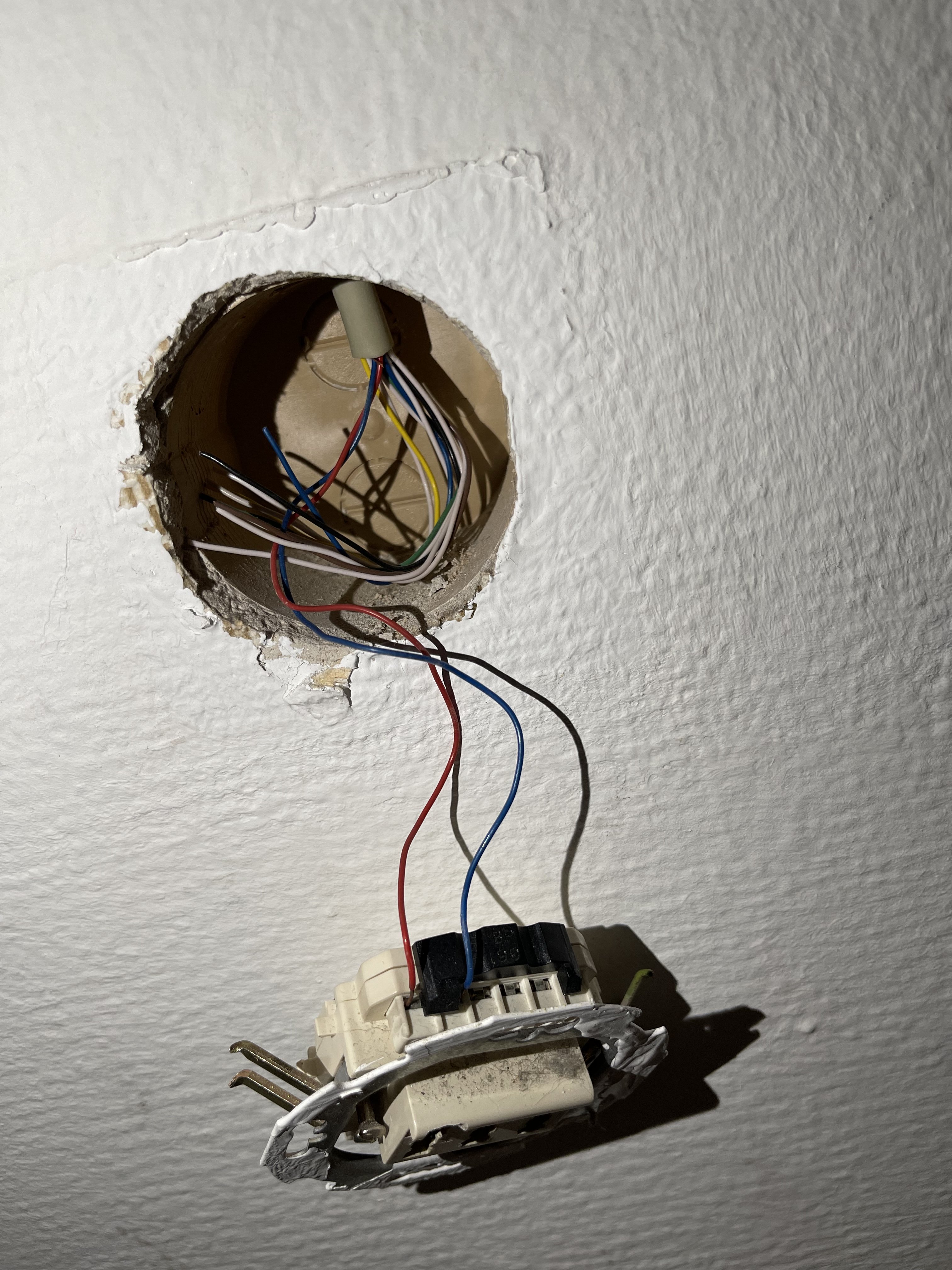

1&1 Festnetz

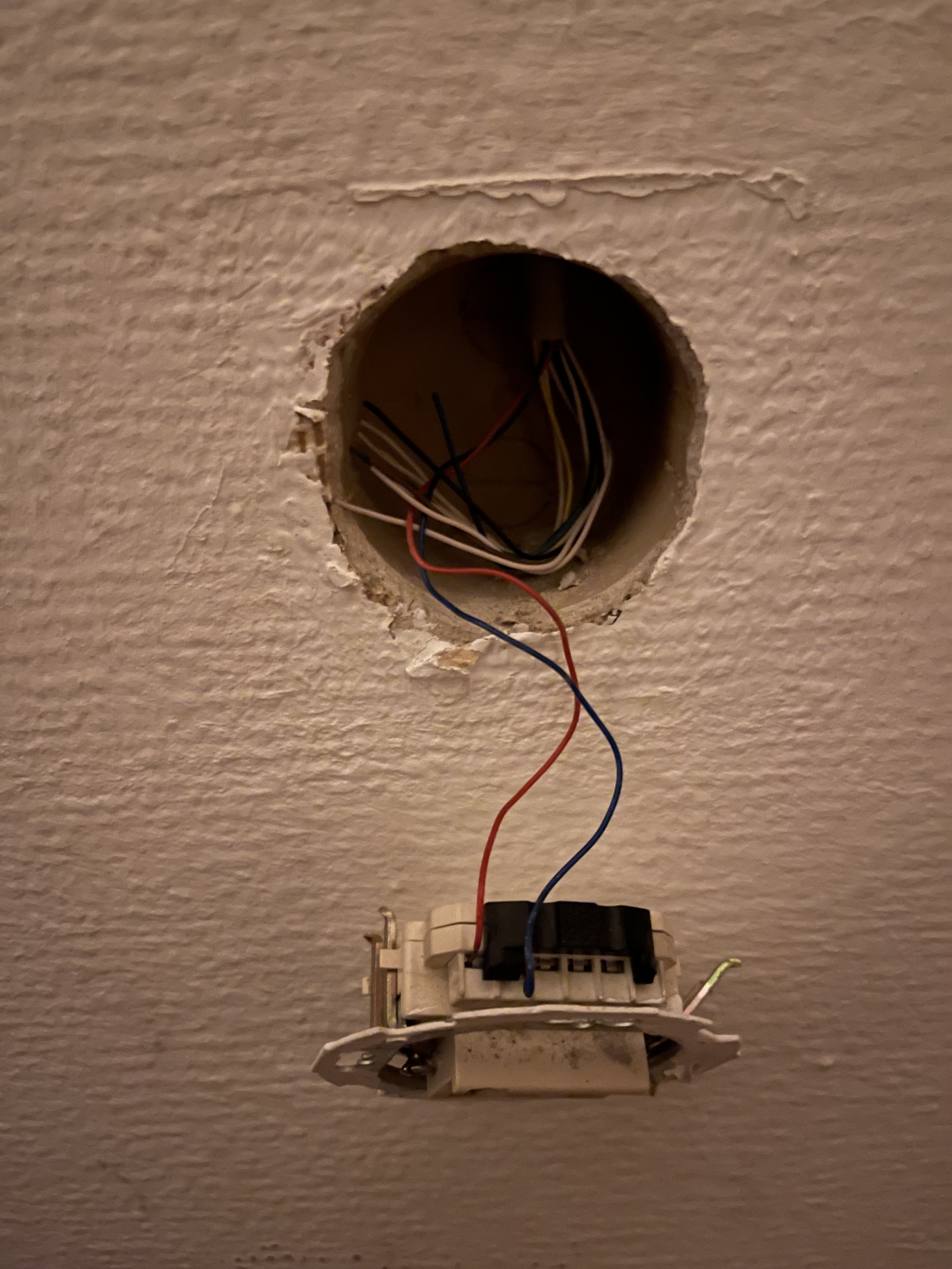

Bei der Dose sind nur 2 Adern angeschlossen
AnhÀnge
Was so auch vollkommen korrekt ist, wenn das DSL an die TAE Buchse weitergeleitet sind. Die anderen Leitungen sind nur Ersatzleitungen, falls die verwendeten Hauptkabel gestört sind, oder Du weiteres DSL schalten möchtest (was aber wiederum das Übersprechen in den Leitungen hier erhöht).
OK, dann klemm einfach die beiden Adern auf die neue Dose rĂŒber, aber bitte vor dem RĂŒberklemmen kurz abzwicken, abisolieren und blankes Kupfer einklemmen. Den PPA einfach weglassen, der wird bei DSL nicht mehr gebraucht, weil das Ende der Leitung dann das DSL-Modem resp. der Router ist.
Nicht die Adern tauschen, wenn der Anschluss bisher wenn auch mit Störungen so funktioniert hat!

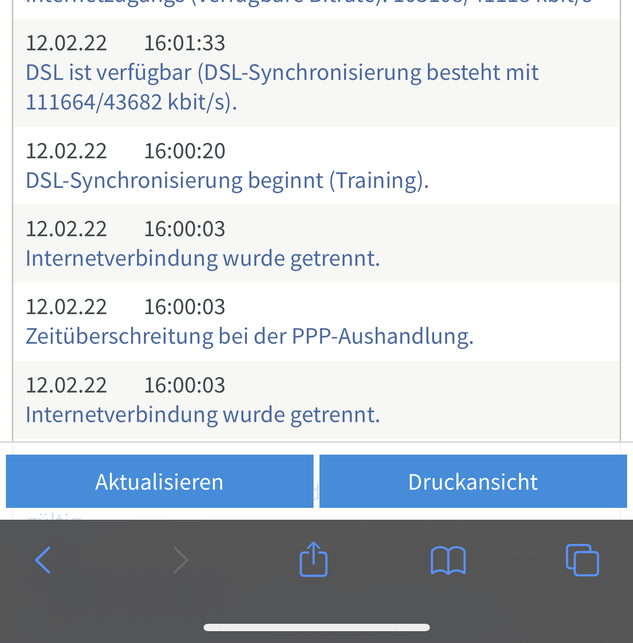

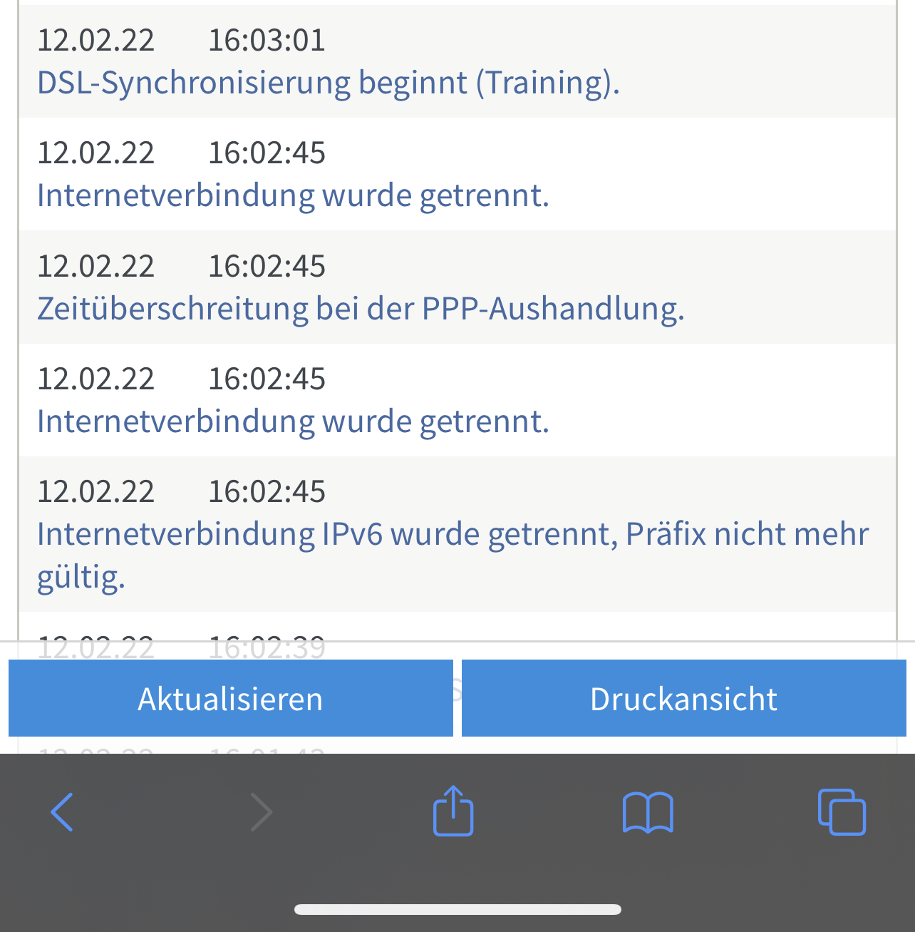

Ich hab mal das rote und schwarze jetzt dran gemacht kein Plan Internet funktioniert nur keine Ahnung ob es richtig ist
Naja, aus der Ferne ist das schwer zu beurteilen. Wenn der schwarze Draht bisher nicht geklemmt war und Du es jetzt trotzdem zum funktionieren gebracht hast, ist doch wohl irgendetwas faul an der Geschichte. Tausche bitte den schwarzen wieder gegen den blauen Draht zurĂŒck und teste.
Bedenke bitte dabei immer: je mehr du an den DrÀhten herumfummelst, um so eher besteht das Risiko, dass Dir DLM bzw. ASSIA dazwischenfunkt und Deinen Anschluss drosselt. Danach kann es Wochen dauern, bis der Anschluss automatisch wieder hochgestuft wird. Dabei kann dir auch kein Telefon-Support des ISP oder der Telekom helfen.

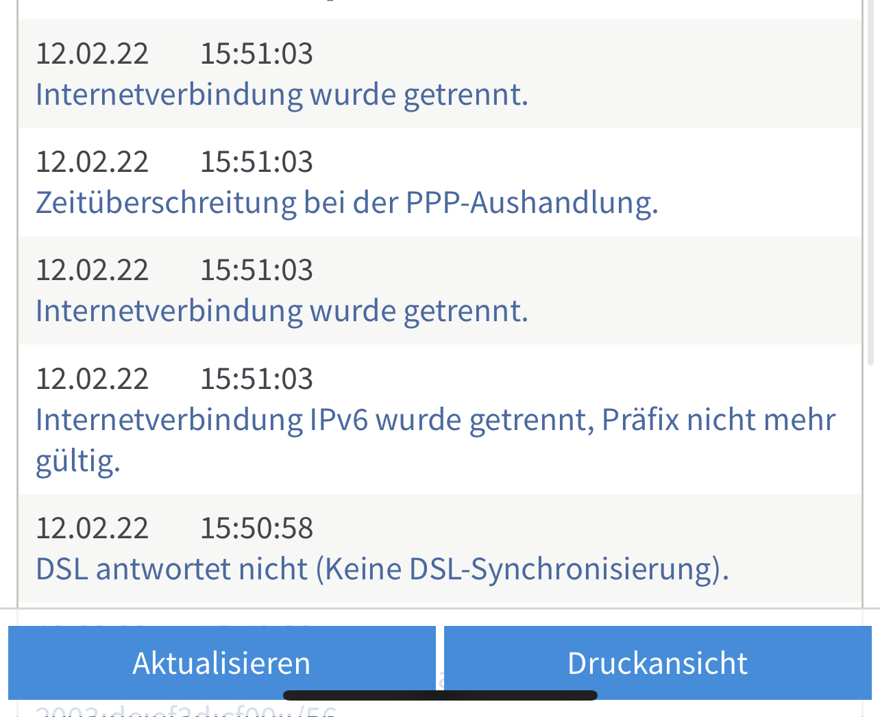

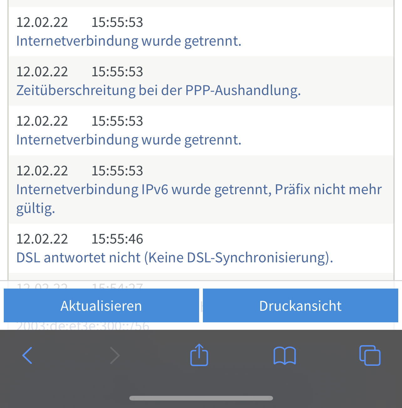

Na ob Dein Anschluss funktioniert? ;)
Bitte Screenshots von den DSL-Eigenschaften der Fritzbox posten. Bei Speedport-Routern wird das schwieriger, damit kenne ich mich nicht aus.
Es ist entscheidend, welche DrĂ€hte gehend im APL aufgeklemmt sind. In Deinem Fall werden das ziemlich sicher der blaue und der rote Draht sein. Der schwarze Draht endet irgendwo im Nirvana, wenn er bisher in der TAE-Dose nicht geklemmt, sondern nur als Reserve in die UP-Dose eingelegt war. Er kann natĂŒrlich auch im APL aufgeschossen sein, nur eben an einer Stelle, wo kein kommender Draht aufgelegt ist.
