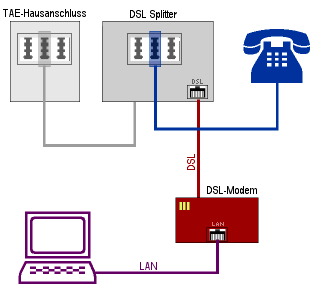

Der Splitter gehört mittig an die TAE-Dose an der Wand. An den Splitter gehören dann Modem/Modemrouter und Telephon. Früher lag dem Splitter (glaube ich) sogar noch ein bebildertes Faltblatt bei, inzwischen kriegt man diese Bildchen ja nur noch online bei der Telekom. Ein schwerer Fehler wie es scheint, da es wohl doch immer noch genug Leute gibt, die einfachste technische Dinge nicht hinbekommen.

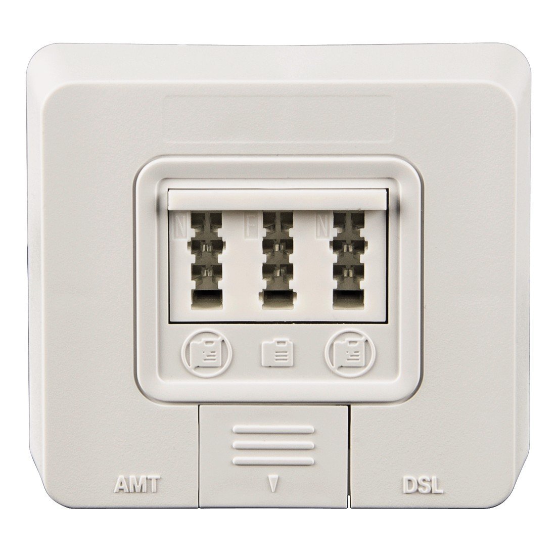

Es muss so aussehen:
Wenn du dein Telefon in die F-Buchse (mittlere) der TAE-Dose anschließt und jemand anruft, kann ich mir schon gut vorstellen, dass das DSL dann nicht mehr mag^^

Ein Splitter trennt ja nunmal das DSL mit dem Telefonsignal. Deswegen muss das Telefon zwingend in den Splitter gesteckt werden :)

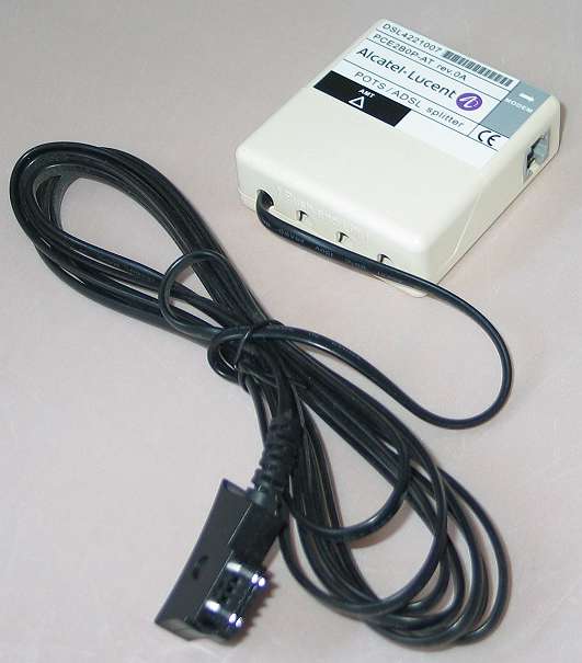

das is der Splitter den ich habe
ist ein altes problem, dass ich endlich loswerden will
so wie ich dass jetzt bei cruunnerr gesehen hab, muss ich mir einen neuen splitter besorgen
Tolles Schätzchen haste da, aber Prinzip bleibt das gleiche.
Der Splitter muss in die TAE Dose gesteckt werden. Der Router an den "Modem"-Ausgang.

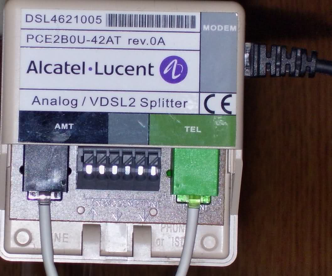

Für Telefone scheint der Splitter keine direkten Anschlussmöglichkeiten zu haben. Wenn du die Klappe öffnest müssten da aber anschlussklemmen sein auf denen wahrscheinlich A und B steht oder sowas. Da muss dann dein Telefon angeschlossen werden, bzw. eine zweite TAE-Dose, an die du dann wiederrum dein Telefon hängst
Das Problem scheint wirklich alt :) ... . Wie auch immer, normalerweise müßte bei dem Ding der Anschluß fürs Telephon unter der Abdeckung liegen, also da wo auch das Amt-Kabel reinläuft. Müßte sogar ein RJ-11 Anschluß sein. Wie ist das Problem denn überhaupt entstanden bzw. hast Du nun damit schon 15 Jahre gelebt?
Am besten aber wirklich ein neuer Splitter, wo die Anschlüsse alle schon nach außen geführt sind (oder Du läßt einfach das Deckelchen weg und wenn es einen RJ-11 gibt, da halt das Telephon ran, ist dann wohl in der Draufsicht der Anschluß ganz rechts bzw. gegenüber von dem eineghenden Kabel). In Deutschland kriegst Du die Dinger für lau beim Anbieter, dürfte bei euch auch nicht anders sein.

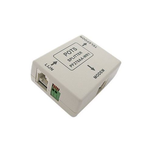

Mit Splitter tauschen wäre ich jetzt vorsichtig. Wenn das ein annex a (bzw. ein POTS) Anschluss ist, kannst du da nicht einfach diese handelsüblichen Splitter die jeder kennt benutzen. Erst beim Provider abchecken
Was bedeutet denn "handelsüblicher Splitter"? Wenn er einen Splitter für Annex A nutzt sollte es da keine Probleme geben, zumal ihm der Anbieter sicher keinen unpassenden Splitter geben wird. Sein Splitter hat ja wohl den Anschluß fürs Telephon, halt nur unter der Plastikkappe. Wahrscheinlich gibt es auf der Platine sogar einen RJ-11 Anschluß, welcher mit Phon, Telephon, oder so beschriftet ist.

Wird bei ihm, obwohl es auf dem Bild ein anderes Modell ist nicht anders aussehen ... .

Ok, Du scheinst die deutschen Annex B Splitter zu meinen, welche sich irgendwie alle ähneln. Aber als Östereicher muß er halt darauf achten einen Annex A Splitter zu bekommen (ISDN hat er ja wohl nicht) und auch die gibt es "handeslüblich" ... .
