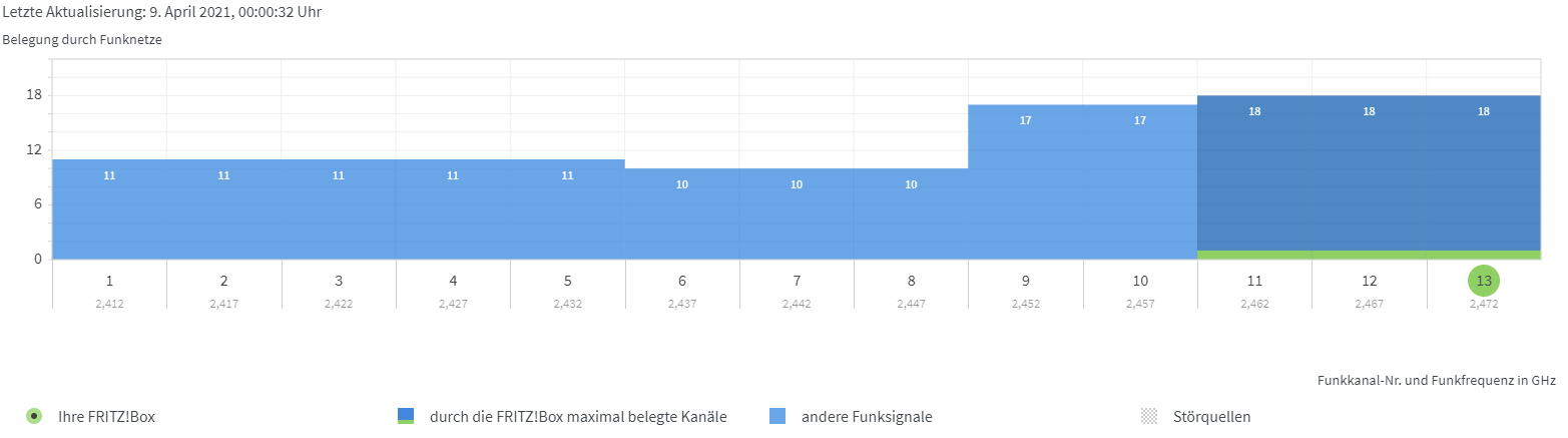

Larzeax schrieb:
da ist alles Relativ gleich voll belegt.
es geht darum, wieviele Wlans in deiner Umgebung sind. Eine Kombi aus Repeatern, vielen Wlangeräten und vielen anderen Wlans in der nähe ist tödlich für Bandbreite und Stabilität
siehe Anhang
