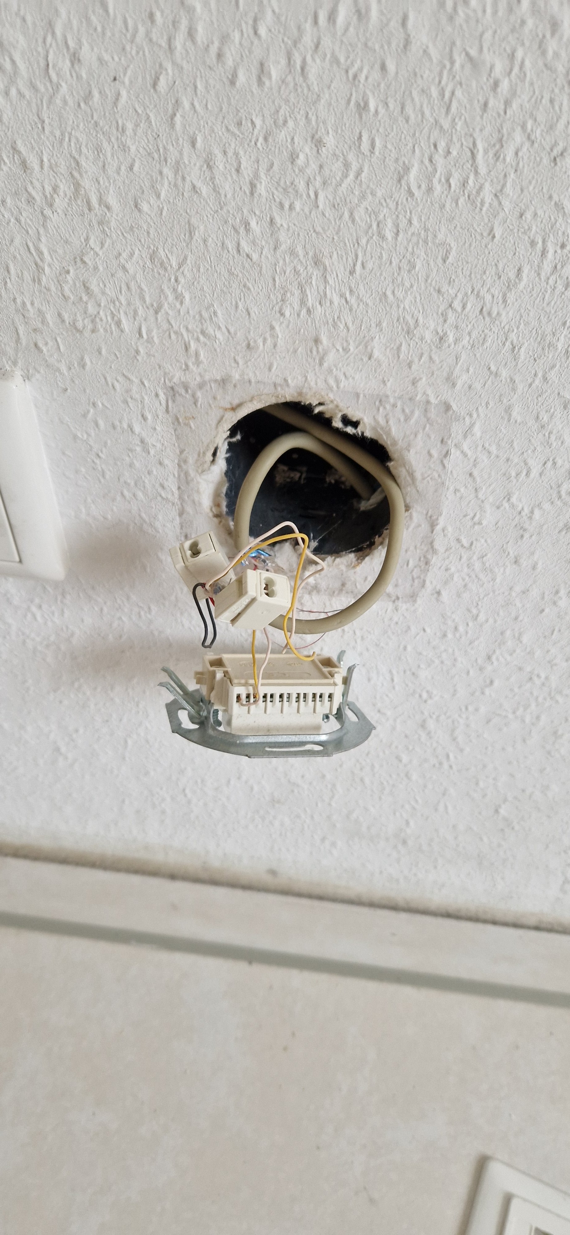

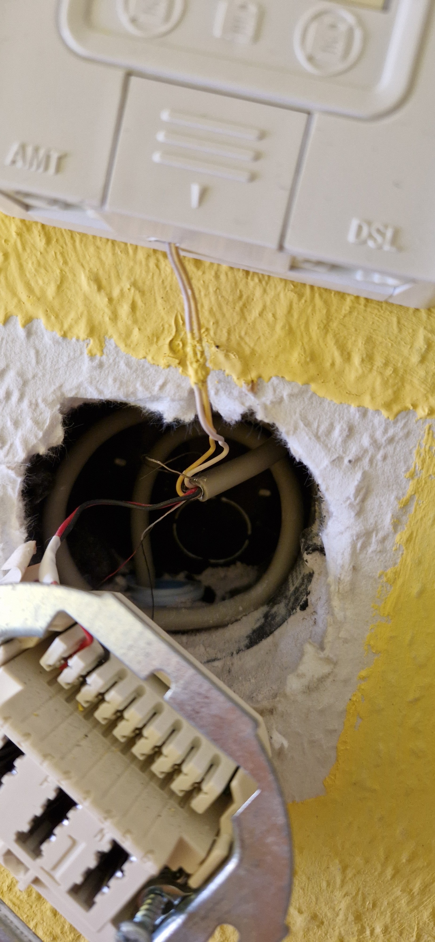

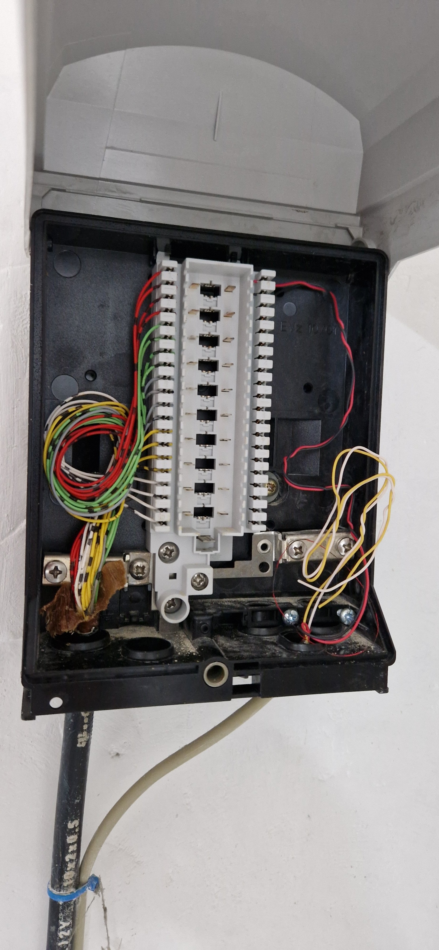

Ich habe mir noch mal die Verkabelung angeschaut und da ist mir noch was aufgefallen.
Im Keller am APL sind nur das rote und schwarze Kabel angeschlossen. Im EG ist das gelbe und weiße Kabel angeschlossen und im OG wieder das rote und schwarze Kabel...
Das bedeutet doch, die TAE Dose im EG ist gar nicht angeschlossen, genau wie die zweite TAE Dose im OG? Mein ursprünglicher Plan würde dann ja auch nicht klappen, wenn die 1. TAE Dose im OG ist und die anderen gar nicht angeschlossen sind?
Dann wäre es am einfachsten, den Router im OG an der TAE Dose anzuschließen, eine CAT7 Kabel ins EG zu legen und an beiden Ende eine Netzwerkdose anzuschließen? Die TAE im EG kann dann ja weg..

Das ist eine Dosenschaltung. Du kannst entweder oben oder unten was reinstecken. Dann Router ins OG, LAN ins EG und dort einen AP. 1200ax z. B.
