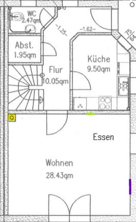

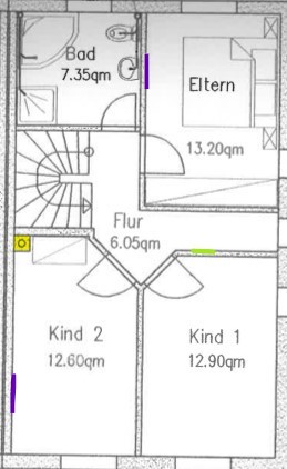

für unser Haus bin ich auf der Suche nach ein paar Ideen und Vorschläge, wie wir akzeptables Internet für das Erd- und Obergeschoss haben können.
Ausgangssituation:
  • Im Erd- und Obergeschoss befindet sich jeweils eine TAE-Dose (grün markiert).
  • Für die Räume Kind 2, Eltern und Wohnen sollen per Kabel (lila markiert) angebunden werden.
  • Die anderen Räume benötigen nur WLAN.
  • Zwischen den beiden Etagen gibt es einen leeren Kaminschacht (gelb markiert), um dort ein Kabel zu verlegen.

Gbit es sonst noch eine andere realistische Lösung? Könnte man die 2 TAE-Dosen für ein Netzwerk verwenden, ohne ein Kabel zwischen den Etagen zu legen?

Ich hab mir gerade die lila Stiche angesehen und überlegt, wie ich die kabel hinter das Laminat bekomme. Aber es sind überall Türen als Hindernisse. Man müsse dann immer außen an den Wänden lang mit LAN Kabeln.
Beim Router im OG würden dann für das OG 3 Kabel abgehen. 1x Schlafzimmer, 1x Kind 1x für EG durch Kamin.
Dort im EG hinter die Wohnzimmertür würde der Access Point hin kommen und ein Portswitch, Ein Kabel vom Portswitch würde weiter laufen. Alternativ könnte das mit Access Point mit 2 LAN Ports gemacht werden.
Das ist dann sehr aufwendig. Denke das steht und fällt damit ob man die Türen queren kann oder außen rum muss.
Nachgucken ob in den Türen eine Fuge ist, wo das Flachkabel rein passt. Dann könnte sogar das Laminat durchlaufen durch die Türen. Dann muss die LAN Installation vor dem Laminat gemacht werden.
Das Verlegen in der Dehnungsfuge oder hinter der Sockelleiste wird kein Problem sein. Da das neue Laminat noch verlegt werden muss, haben wir auch die Möglichkeit darauf zu achten bzw. die Kabel mit in die Planung einzubeziehen.
Es wird auch nur ein Kabel durch den Kamin in das Erdgeschoss gelegt. Schlafzimmer soll direkt am Router im Flur angeschlossen werden, im Büro wird ein Switch stehen und dort kommt das Kabel aus dem Flur an. Davon abgehend wird das Kabel in den Kamin nach unten geführt.

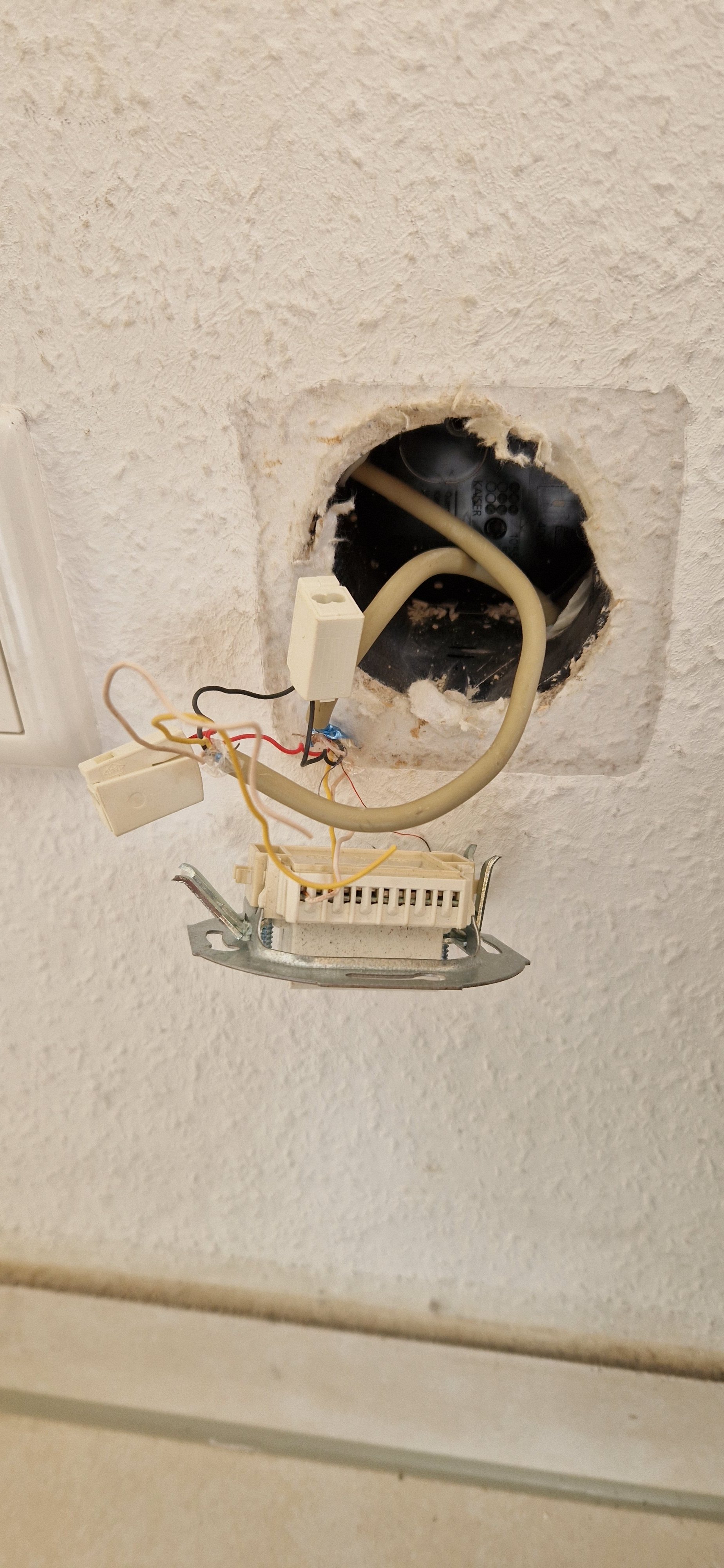

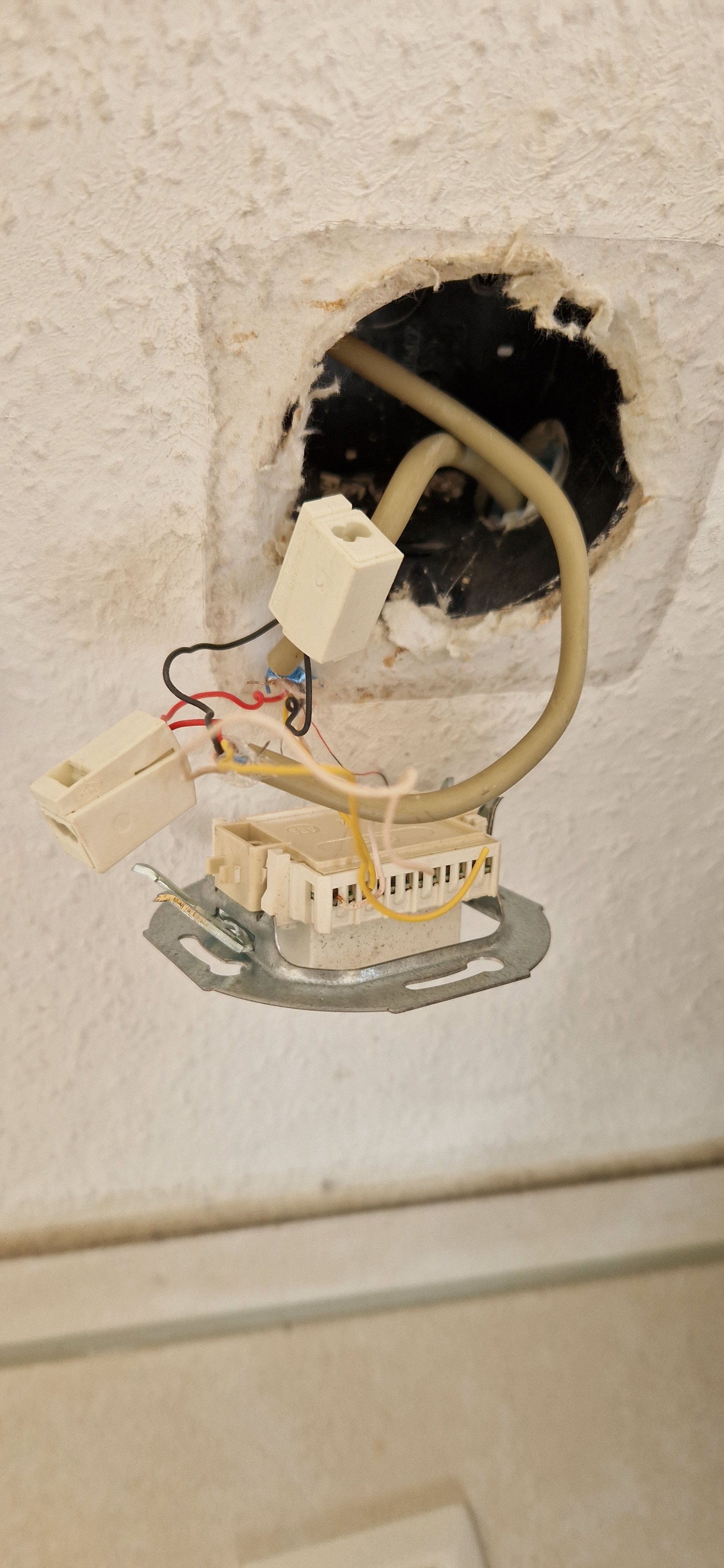

Sorry, mit etwas Verspätung jetzt eine Rückmeldung:
  • Es geht ein Kabel mit 4 Adern aus dem Keller in das Erdgeschoss (s. Fotos)
  • Dort gehen wohl 2 Adern (gelb/weiss) in die TAE Dose, die anderen beiden Kabel (rot/schwarz) werden scheinbar dann nach oben in die erste Etage geleitet und versorgen da die andere TAE-Dose
  • Das würde ja bedeuten die beiden TAE-Dosen werden parallel betrieben
Was beutet das für mein Vorhaben? Kann ich das Kabel mit 4 Adern als Ersatz-Lankabel nehmen oder was kann man da am besten machen?
Vielen Dank ;)

Nein, die TAE sind nicht parallel geschaltet. Am APL ist sehr wahrscheinlich nur eine der beiden Adern aufgeschaltet. Parallel würde bedeuten, beide TAE hängen z. B. an der rot-schwarzen Ader.
Das Kabel kannst Du für Ethernet verwenden. Mit der Limitierung auf 100 MBit/s. Besonders zukunftssicher ist das leider nicht. Aber ich sehe da ein Rohr. Kann man das Kabel nicht austauschen?
Ja auch ich sehe ein Leerrohr. Mal am Kabel ziehen, um zu testen ob es lose ist. Es ist ja so, das beide Tage direkt übereinander liegen. Das Leerrohr liegt offensichtlich senkrecht von unten nach oben.
Wenn es lose ist, Cat 7 LAN 6mm beschaffen und an altes befestigen und durchziehen. Mit etwas Glück gehen auch 2 LAN Kabel durch. Dann unten und oben zwillingsdosen setzen.
Da sind auf jeden Fall Leerrohre. Das beste wäre dann wohl das bestehende Kabel zu entfernen und 1 oder 2 Cat 7 Kabel zu legen. Im EG dann neben der TAE Dose eine Netzwerkdose legen und oben die TAE Dose tauschen für eine Netzwerkdose?
Falls das nicht klappen sollte, kann ich das bestehende Kabel nutzen (mit der Limitierung auf 100 Mbit/s) nutzen und auch hier im EG eine Netzwerkdose neben der TAE Dose installieren sowie oben die bestehende TAE Dose gegen eine Netzwerkdose tauschen?
