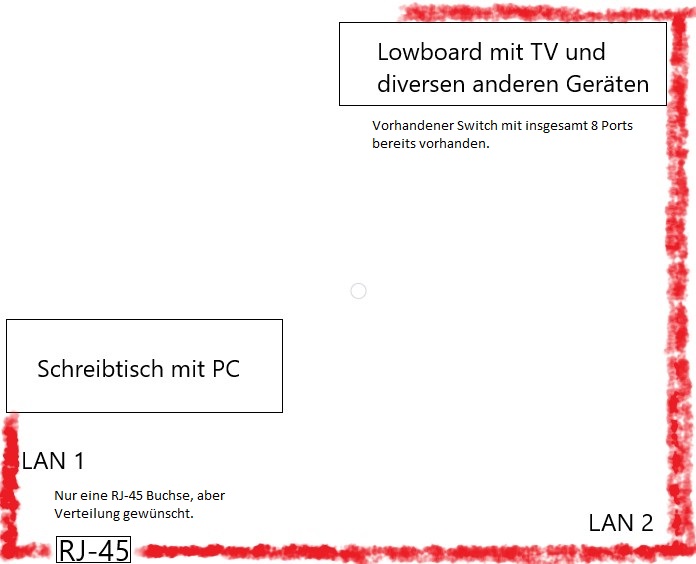

So in etwas könnte Ihr Euch die Situation vorstellen. Unten links die Internetbuchse und wie ich sie idealerweise verteilt haben möchte. Oben rechts auf dem Bild bei den diversen anderen Geräten befindet sich schon ein Switch. Ich möchte im Idealfall nur diesen betreiben und das eine Kabel aufsplitten ohne zweiten Switch.
Meine Internetleitung ist ohnehin nur 50Mbits groß. Wäre das ein starker Performanceverlust, wenn ich diesen kleinen 2-Port-Verteiler einsetze?
Ich würde sagen, dass Du dem Rechner eine zweite LAN-Karte spendierst und das Kabel einfach zu den anderen Endgeräten weiter führst. Dann gibt es nur 1 Kabel zu allen Geräten.
Der von Schaby erwähnte Adapter müsste nach deinen Vorstellungen sein, er Splittet ein Kabel auf (auf 2x4 statt 1x8). Damit gehen dann aber nur noch 100MBit/s, für alles drüber bräuchte man 8 Leitungen. Ansonsten suchst du einen Splitter mit 230V Netzteil integriert zum anstecken an die Dose. So etwas habe ich bislang noch nicht gesehen. Sonst geht nur Leitung zum TV, Splitter dort und Kabel zurück oder Splitter bei Dir am PC.
Ich würde nicht eine zweite Netzwerkkarte am PC haben wollen, denn dann müsste eine Software/Einstellung am PC das switching übernehmen müssen, oder der PC als Access Point/Router arbeiten und damit auch immer an sein wenn der TV etc. Netz benötigt.
Telekom MagentaZuhause
@xvaranx : dann müsste der PC dauernd an sein ... da versteckt sich doch mein oben verlinkter Mini-Switch beim PC oder bei LAN2 besser ... zumindest wäre das eine Lösung die mit Gigabit arbeitet.
Du hast quasi am PC direkt eine Internetbuchse. Nun hast du zwei Optionen. Du ziehst ein Kabel von der Buchse zum Lowboard, wo du den Switch anbringst. Und von dort ziehst du wieder ein Kabel zurück. Dann hast du zwei Kabel (oder du ziehst die Kabel halt jeweils anderen Routen, dass der Raum quasi an allen Seiten ein Kabel verläuft. Vielleicht bekommst das ja recht gut versteckt.
Die andere Option ist eben der Switch am PC und dann die ganzen Kabel zum Lowboard. Wäre unschöner.
Oder aber - das ist die einfachste Lösung: Switch an der RJ-45 Buchse und Switch am Lowboard.
Den Switch im Bereich des Rechners kann man sicher auch easy verstecken...
Edit: Wait. Geht vom RJ-45 Anschluss ein Kabel ab oder zwei Kabel? Also sind da zwei Anschlüsse? So könnte man das Bild eigentlich auch verstehen. Dann verstehe ich aber das Problem nicht mehr.
Selbst mit der Zeichnung verstehe ich das Problem noch nicht ganz...
Sind im Moment alle Geräte, also der PC als auch die Hifi-Geräte mit deren Switch, angeschlossen? Dann müsste die Netzwerkdose beim PC ja zwei Ports haben und alles ist in Ordnung.
Oder hat die Dose nur einen Port und das Kabel läuft derzeit nur zum Lowboard, der PC ist aber noch offline?
In diesem Fall könntest du von der Netzwerkdose mit einem kurzen Kabel zum PC. Dann das bisherige Kabel zum Lowboard durch ein so langes Kabel ersetzen, damit es auch bis hinter den PC führt. Dort dann einen kleinen Gigabit-Switch verstecken und fertig. Dann sind nur auf der Strecke von der Netzwerkdose zum PC zwei Kabel parallel zu sehen.
Oder in den sauren Apfel beissen und wie schon vorgeschlagen direkt an der Netzwerkdose einen kleinen Switch montieren. Von dem aus dann zum PC und zur anderen Seite zum Lowboard.
Ist am wenigsten Gebastel und die Performance dürfte am besten sein, auch wenn die Ästhetik darunter leidet. Alternativ mit ein wenig mehr Aufwand alles sauber neu verkabeln und die Kabel entsprechend versteckt verlegen.

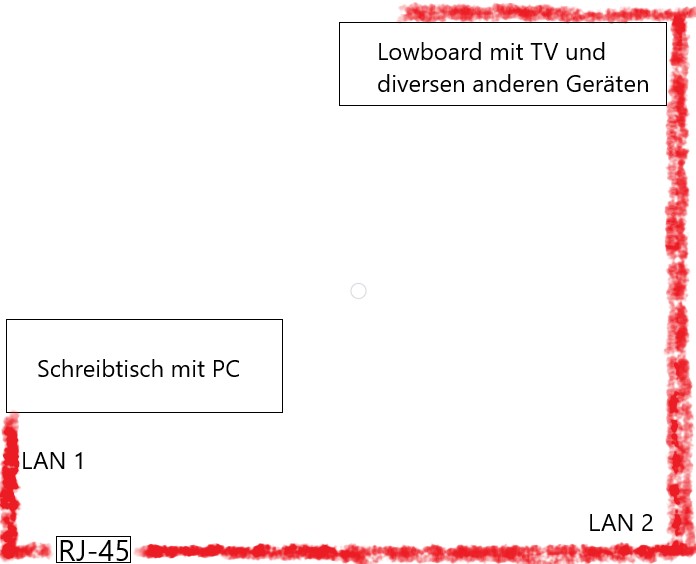

Das Bild ist leider fehlerhaft. Bei der Buchse wollte ich noch einzeichnen, dass ich hier gerne eine Verteilung der einen Buchse wünsche. Will allerdings wie erwähnt keinen zweiten Switch installieren müssen.
778136
Dann bleibt nur Verzicht auf Gigabit oder Verzicht auf das Vorhaben "keinen zweiten Switch". Sorry, geht nicht anders ... Themen wie WLAN und DLAN spreche ich bewusst nicht an, das sind nur Notlösungen ...
Reaktionen: TheManneken
Da bleibt dir nur das Kabel erst zum Lowboard und dann von dort aus ein weitere linksrum zurück zum PC.
Das dürfte am Sinnigsten sein. 100Mbit würde ich mir heute nicht mehr antun.
