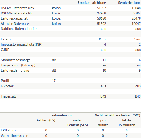

Was sagen eigentlich die Logs und die DSL Informationen der Leitung ?
Die aktuelle Datenrate ist auf jedenfall auf maximum, deshalb denke ich nicht, dass es am DSL Anschluss liegt.

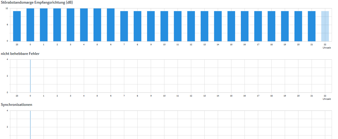

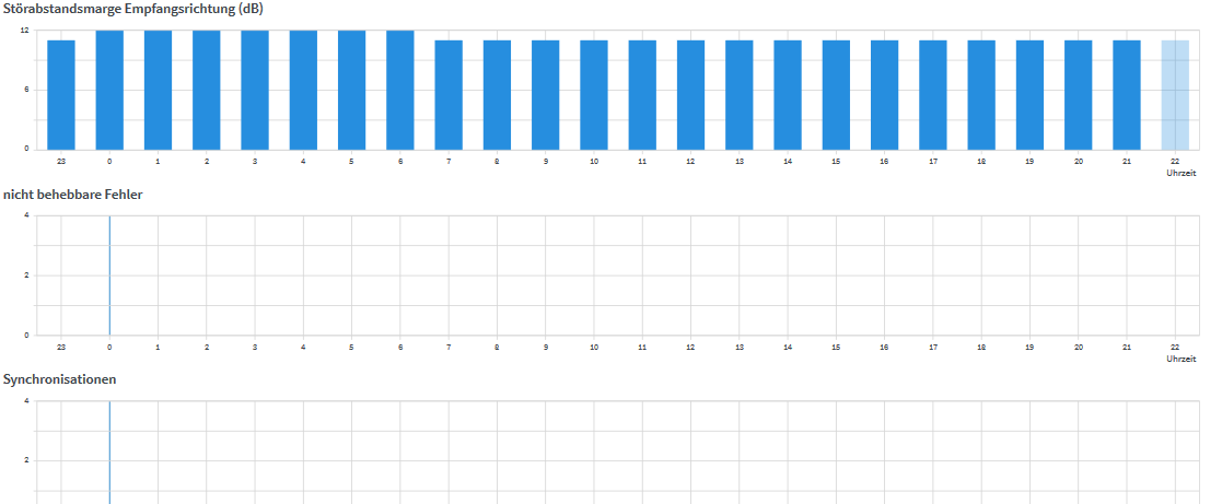

DSL Infos.
Tritt das Problem denn auch mit LAN-Kabel und deaktiviertem WLAN auf?
Habe ich noch nicht richtig getestet, jedoch kommt es auch im lan bei einem Ping test desöfteren zu highpings.
