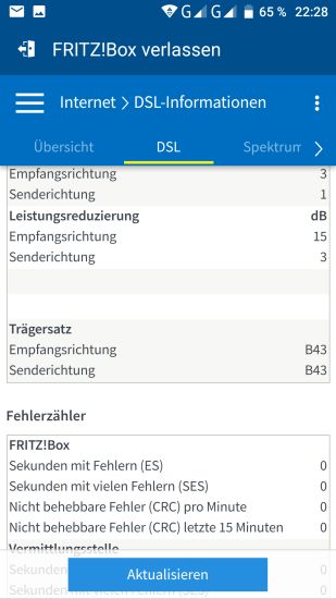

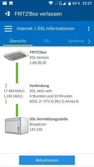

Hallo

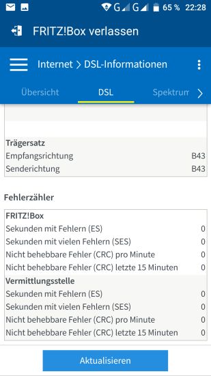

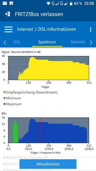

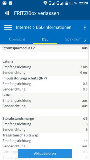

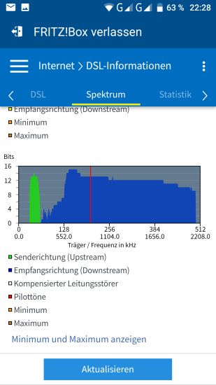

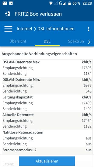

Bitte poste Screenshots von der FB 7390 und zwar:
Internet - DSL Informationen - Übersicht und
Internet - DSL Informationen - DSL und
Internet - DSL Informationen - Spektrum

Wenn die Fritzbox deine angegeben Werte anzeigt, liegen die auch an, dann liegt dein Problem woanders !
Jetzt habe ich die Bilder schon zweimal mit Tapatalk hochgeladen werden mir auch angezeigt.Aber aktualisiere ich ist mein ganzer Beitrag mit den Bildern weg??
Auch komisch.
Dann ebben übern Laptop.
Das Problem habe ich,wie schon im ersten Post geschrieben,seit vier Tagen.
Da der Rest.;)

Die "letzte Meile" per DSL sieht ok aus.
Die Ende zu Ende Datenrate ist immer nur so schnell, wie die Datenrate der langsamsten Teilstrecke.
Damit kommt auch noch eine Störung in den Tiefen des Internets/bzw. Telekomnetzes in Frage.
Auf Heise.de gibt es einen Internetstörungsticker da könnte man schauen, ob etwas bekannt ist.
Mit "traceroute" könnte man schauen ob sich darüber eine auffällige Teilstrecke finden läßt. Leider fehlen Dir hierfür Referenzwerte von der Zeit vor den langsamen Datenraten, doch versuchen kann man es.
Und um jegliches Restrisiko auszuschließen, dass nicht doch das eigene Netzwerk bremst, würde ich einen internen Speedtest (z.B. mittels iPerf) durchführen. Rechner zu Rechner oder Rechner zu Fritz!Box.

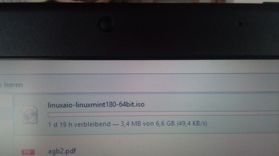

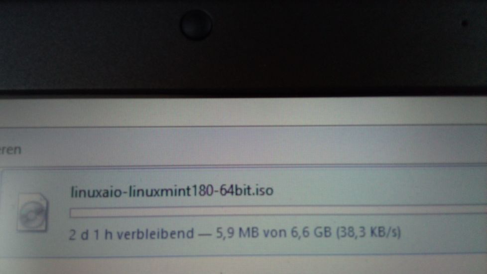

Mach bitte einmal einen Download einer einzelnen großen Datei (wie z.b eine Linux Distro) und beobachte den Download Speed im Firefox bzw. Chrome.
Wenn dieser um die 1,5 - 1,8 MB/s ist, dann ist alles in Ordnung und die Speedtests haben mal wieder die üblichen, bekannten Macken.

Ich habe zwei Bilder von der Downloadgeschwindigkeit gemacht.
Das die Speedtest nicht immer das gelbe vom Ei sind ,habe ich auch schon gemerkt.Einer hat z.B. um die 300kbit/s der andere knapp 1000kbit/s.
Aber das die Geschwindigkeit nicht mehr da ist merke ich bei allem was ich im Internet mache.YouTube Videos in höherer Auflösung gehen gar nicht mehr,Seiten (z.B. Web.de) brauchen zum Teil 30-40 und noch mehr Sekunden bis alles aufgebaut ist usw.
Das alles auf drei verschiedenen Handys und Laptop.Auch wenn der Laptop mit Lan Kabel verbunden ist ändert sich nicht viel daran.
Wie schon geschrieben auch zwei Router schon probiert.
Ich verstehe das einfach nicht.

Bei eimer Leitungsdämpfung von 3db Down (15db Leitungsreduzierung !!) und 1db UP wohnst
Du schneibar direkt neben der Vermittlungsstelle bzw. dem Outdoor DSLAM/MSAN.
