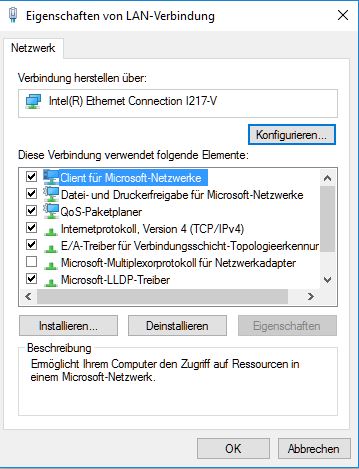

ich habe ein recht merkwürdiges Problem mit meinem Rechner im Keller.
Wenn der Rechner ausgeschaltet war und ich ihn hochfahre, hat er ohne Verzögerung Internet Zugang.
Wenn ich ihn neu starte (über Start / neustarten) ist die Internetverbindung weg und lässt sich auch nicht durch Adapterwiederherstellung o. ä. herstellen.
Wenn ich den Rechner aber komplett herunter fahre und danach wieder einschalte, habe ich wieder eine Internetverbindung.

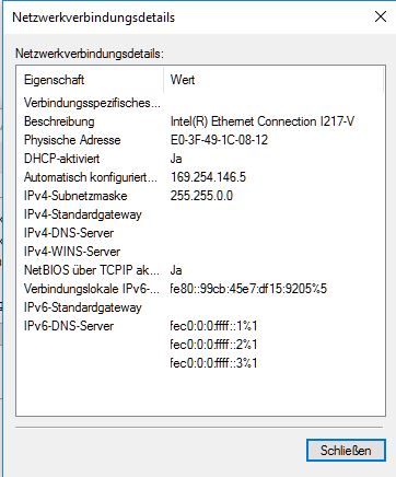

Schaue nach, welche IP dein Rechner bekommt.

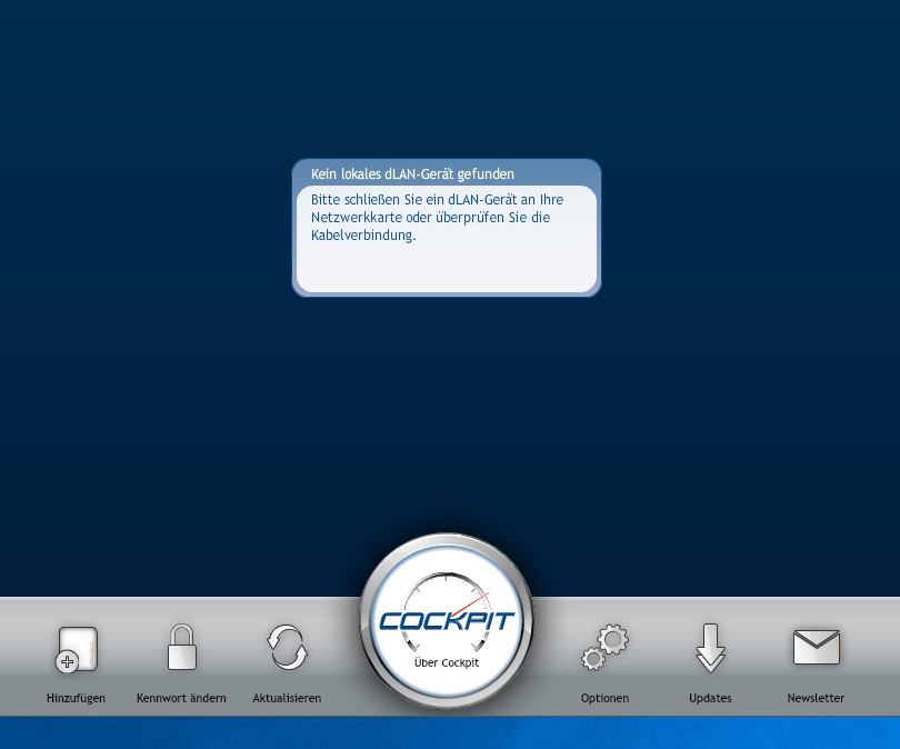

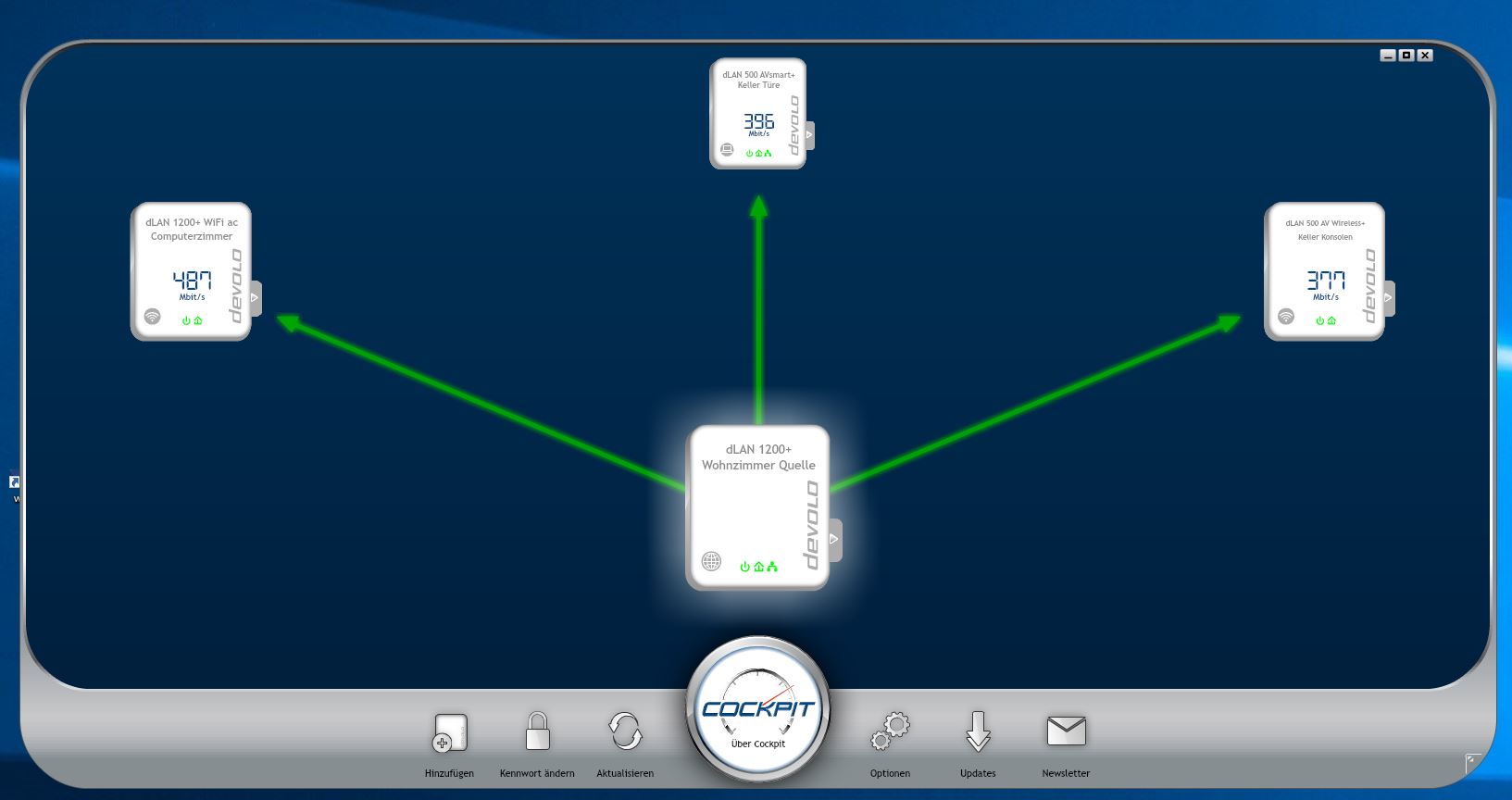

Schaue auch, ob Verbindung zum DLAN Adapter besteht. Da sollte ja ein Testprogramm bei sein.

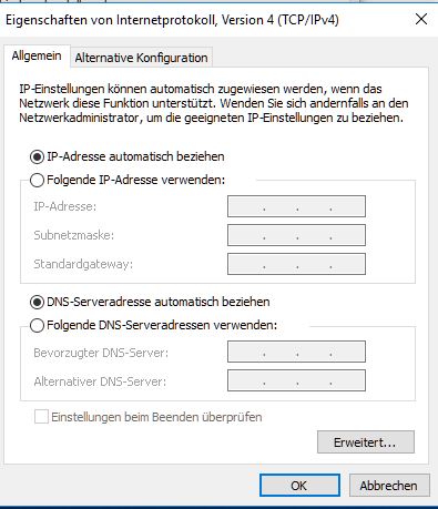

IP wird über DHCP vergeben.

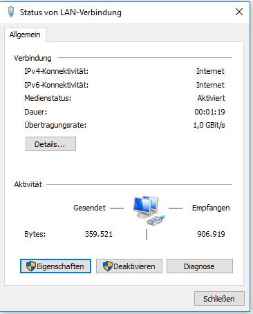

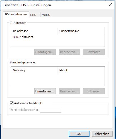

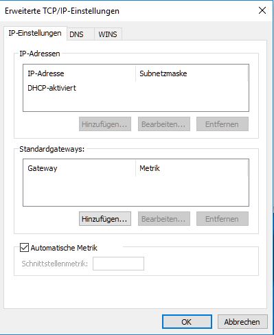

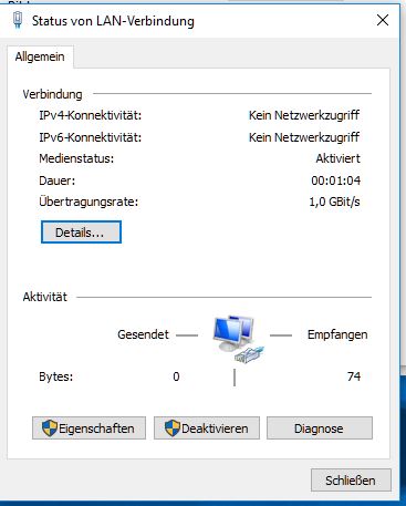

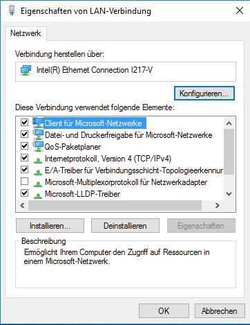

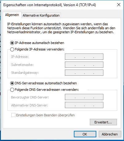

Bild 1 - 5 zeigt die funktionieredne Internet Verbindung.
Bild 6- 10 ist ohne Internet Verbindung. Dieser Effekt wurde lediglich durch einen Neustart verursacht.
Wenn der Computer komplett herunter gefahren wird und wieder eingeschaltet wird, funktioniert die Internet Verbindung wieder einwandfrei.
Bild 11 und 12 zeigen den Devolo Verbindungsstatus.

Bild 10 zeigt, daß der Rechner eine Zero Config Adresse, also eine com Computer selbst vergebene Adresse bekommt. Die ist nicht vom DHCP Server.
