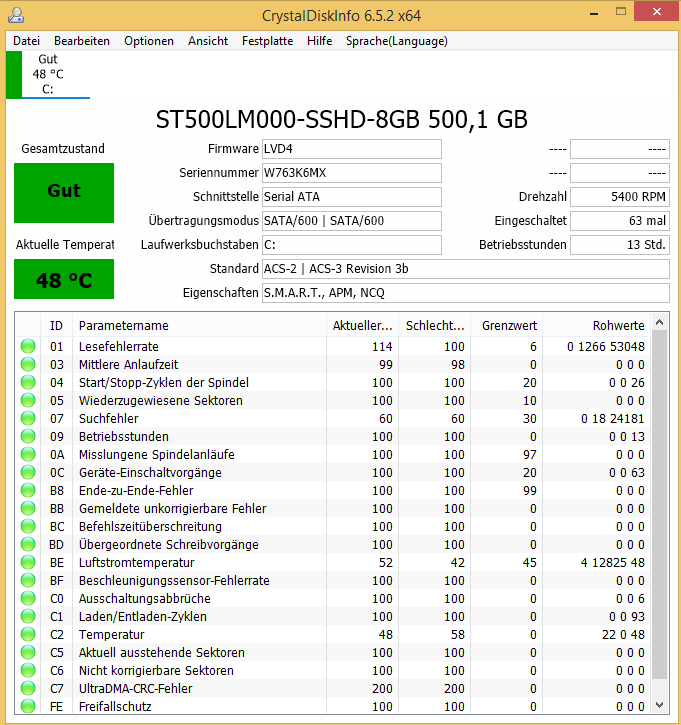

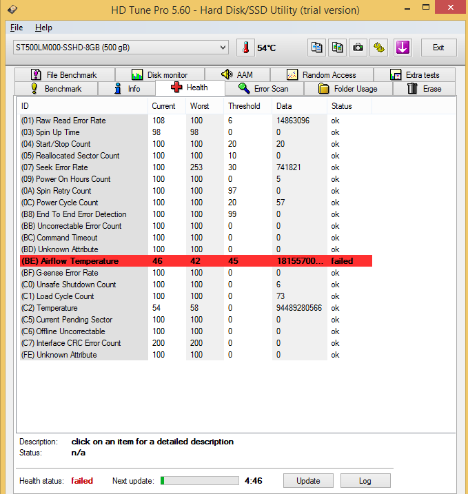

Aloha liebe Community,
Ich habe mir eine neue SSHD bestellt und auch bekommen. Natürlich will ich wissen ob sie auch im einwandfreien Zustand ist. Dabei stoße ich bei der Interpretation der SMART Werte auf meine Grenzen, da ich nicht alle Werte verstehe und anscheinend Seagate da auch einige Eigenheiten hat. Vor Allem die RAW Werte kommen mir so hoch vor. Ich hoffe ihr könnt mir sagen, ob die Werte für die neue Festplatte i.O. sind :) (fragt mich nicht, wieso die Temperatur so rumspinnt...).
MFG euer SoapWater.
Die Platte ist schon mal zu heiß geworden, die Temperatur ergibt sich aus 100 - Aktuellem Wert von BE, der ist 46, also 54°C und wird auch oben angezeigt. Der Schlechteste Wert ist entsprechend die höchste Temperatur die die SSHD ja hatte und das waren 100 - 42 = 58°C. Der Grenzwert zeigt wie warm sie werden darf, also 100 - 45 = 55°C. SSHDs haben eine hohe Leistungsaufnahme, da ist ja auch noch ein Controller und ein NAND drauf, die müssen entsprechend gekühlt werden.
PS: Nimm statt HD Tune lieber das kostenlose OpenSource Tool CrystalDiskInfo (die Portable Standard Edition reicht und ist frei von Werbung, einfach dem Link folgen, die zip speichern und irgendwohin komplett entpacken, dann DiskInfo.exe dort starten).
Naja die ist halt in einem Laptop verbaut, und da ist es schnell mal passiert, dass er auf einer Oberfläche steht, bei dem die Luft nicht weg kommt, ich denke nicht, dass das dann bei dem einem mal (oder ab und zu mal) Probleme machen sollte. oder?
Und die restlichen Werte sind gut?
Mfg SoapWater
Das Problem der Wärme ist bei Notebooks häufig, die sind eben von der Kühlung her problematisch und die Hersteller legen diese eben nur auf die ab Werk verbauten Komponenten aus, wenn überhaupt. Steht es nicht auf einer harten, glatten Oberflächen sondern liegt auf einem Kissen oder dem Bett, dann ist sowieso aus, da bekommen die keine Luft und überhitzen. Wenn das öfter vorkommt, wäre eine SSD die bessere Wahl gewesen, auch wegen der mechanischen Robustheit, denn HDDs wie SSHDs sind sehr empfindlich auf Stößen während sie laufen.
Die restlichen Werte sehen mir gut aus, aber bei der dezimalen Anzeige der Rohwerte ist es bei Seagate HDDs schwer auf einen Blick zu erfassen ob es Such- oder Lesefehler gab, die stehen nur in den 4 linken Stellen, die anderen 8 sind die Anzahl der Vorgänge.
Danke für die Antworten :)
Heute ist die Seek Error Rate auf 60 gesunken o.O
Mfg SoapWater
Genau, das muß so, ab jetzt sollte der Aktuelle Wert wieder ansteigen (höher ist ja besser).
