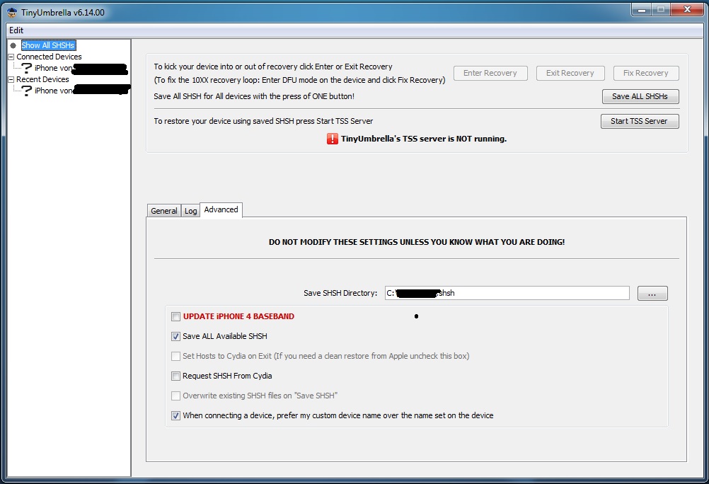

Ahhhh eins noch, wenn du dein Gerät ausgewählt hast einmal auf Advanced klicken und den hacken bei "Request SHSH From Cydia" wegmachen.
Dann zieht er die Datei direkt vom Apple Server und nicht vom Cydia Server

Ich habe TU gestartet und den "Request SHSH From Cydia" abgewählt. Allerdings wird das iphone in TU nicht angezeigt -.- ...Im Explorer seh ich es aber. Demnach ist es richtig mit dem PC verbunden. Gibt es eine Möglichkeit das iphone per Hand in TU einzubinden?
Ah perfekt, was würde ich nur ohne euch machen.... Ich lade iTunes fix herunter.

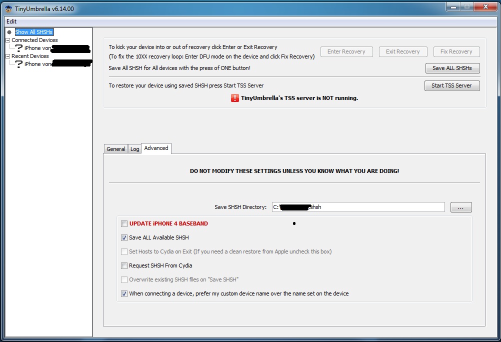

Ok jetzt wo iTunes installiert ist, wird mein iphone angezeigt:

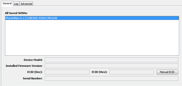

...Ich habe nun Save ALL SHSHs ausgeführt. Bin ich nun damit fertig? Screen:
Jetzt bist du soweit fertig. Solltest du später wieder zu iOS 6.1.3 zurückkehren wollen, lädst du dir das ipsw-File von iOS 6.1.3 für dein iPhone aus dem Internet, trennst deinen PC vom Netz, startest in TU den TSS Server und machst in iTunes einen Restore mit der eben geladenen ipsw-Datei.

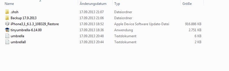

Perfekt! Hab grad per iTunes ein Backup erstellt und auf dem Rechner gespeichert. Die iOS 6.1.3.ipsw habe ich vorhin heruntergeladen, zusätzlich ein Backup der SHSHs erstellt.
Folgende Datein habe ich nun:
im SHSH Ordner befindet sich:
...irgendwas vergessen oder habe ich jetzt alles zusammen?
Soweit ich das von hier aus beurteilen kann, solltest du damit jederzeit zu iOS 6.1.3 zurückkehren können. Zu iOS 6.1.2 wirst du aber nicht mehr zurückkommen können.
