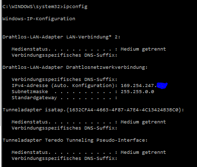

ich habe seit einigen Tagen das Problem, dass ich zwar mit meinem Router verbunden werde, aber keine Internetverbindung bekomme. Da ich etwas Ahnung habe, hab ich in der IP Config mal nachgeschaut und anscheinend wird mir keine IP-Adresse von meinem Router zugeordnet.
Ich benutze einen Tp-Link Archer T4u Wlan Adapter.
Mein Router ist eine FritzBox! 7170 ( ja ich weiß,schon etwas älter)
Die Fritzbox zeigt auch eine andere IP-Adresse für meinen PC an, als die in der Ip Config.(Ein Bild hänge ich an)
Die Ip,die mein Pc von der Fritzbox bekommt:192.168.178.**
Desweiteren wird mein Pc auch im Router als verbunden angezeigt, obwohl keine Verbindung besteht.

Joar da steht warum du keine IP bekommst:
Der NEtzwerkadapter ist getrennt.
Daher Treiber installieren und mit dem LWAN verbinden.
Da fehlt der Standardgateway in der IP config.
Entweder musst du da die Router IP per Hand eintragen, wenn du eine manuelle Konfiguration verwendest oder sicherstellen, dass alles auf automatisch steht und beim Router DHCP aktiviert (ist die Standardeinstellung) ist.
du brauchst deine IP nicht zu verstecken, sind eh private IPs und man kann nicht viel damit anfangen ;)
169.254 ist eine APIPA Adresse, diese bekommst du immer, wenn du keine IP Adresse vom DHCP bekommst.

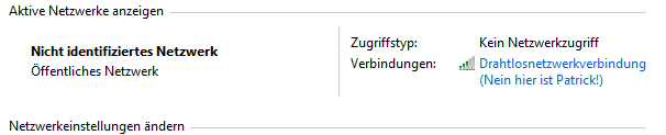

Mit dem Wlan Netz bin ich verbunden , es steht aber "Begrenzt" neben dran bzw. nicht identifizierbares Netzwerk.
Wie ich schon schrieb du bist nicht mit dem Netzwerk verbunden... Das sieht man ganz klar, da du eine IP aus dem APIPA Bereich bekommst.
Es gibt nun also zwei Möglichkeiten 1. der treiber für Windows 10 ist noch nicht fertig und er nutzt einen falschen oder 2. dein DHCP Server von der Fritzbox ist aus, wo von ich aber nicht ausgehe.
Dein Screenshot aus dem Eingangsbeitrag zeigt deutlich, dass du nicht mit dem Netzwerk verbunden bist.
Die 169.254.*-Adresse vergibt Windows selbst, weil es keine IP-Adresse vom Router bekommt.
