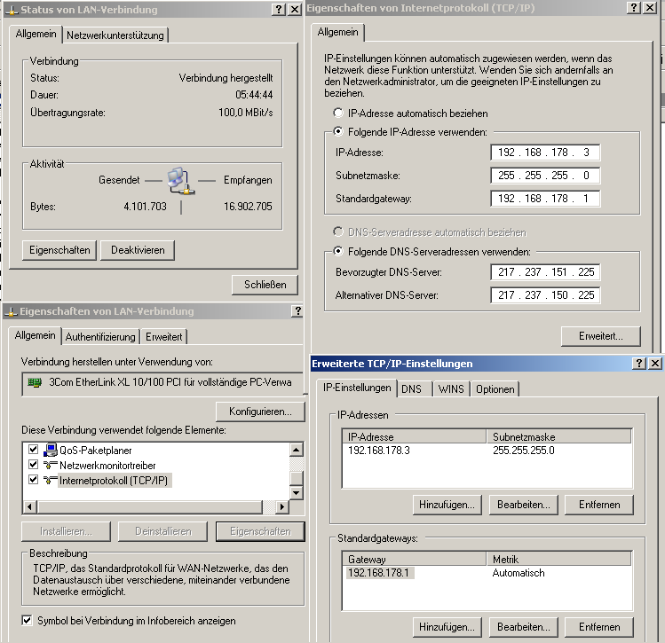

Vergebe den Netzwerkkarten eine feste IP, 192.168.0.1 und 192.168.0.2, dann kannst Du auch zugreifen auf den anderen PC, am besten noch die selbe Arbeitsgruppe benutzen, Freigaben erstellen, usw.
Und wie vergebe ich die?
@werkam: Bist du eigl. der User mit den meisten posts?
Wie oft du mir schon geholfen hast, danke!
MfG
Beispiel auf dem Bild.

Edit: Gut, bei XP klappts und wie mach ichs bei Windows Vista?
MfG
Hi,
bei Vista kannst du die IP folgendermaßen einstellen:
Systemsteuerung-->Netzwerk- und Freigabecenter
Hier bei der relevanten Verbindung auf den Link "Status anzeigen" klicken.
Dann auf "Eigenschaften" klicken.
Hier dann "Internetprotokoll Version 4 (TCP/IPv4)" markieren und dann auf Eigenschaften.
Hier kannst du dann die IP Adresse ändern.
