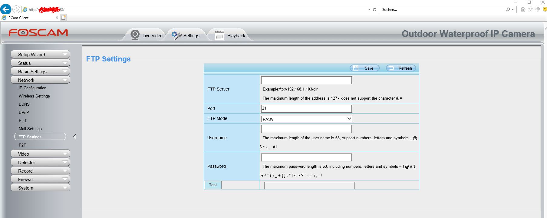

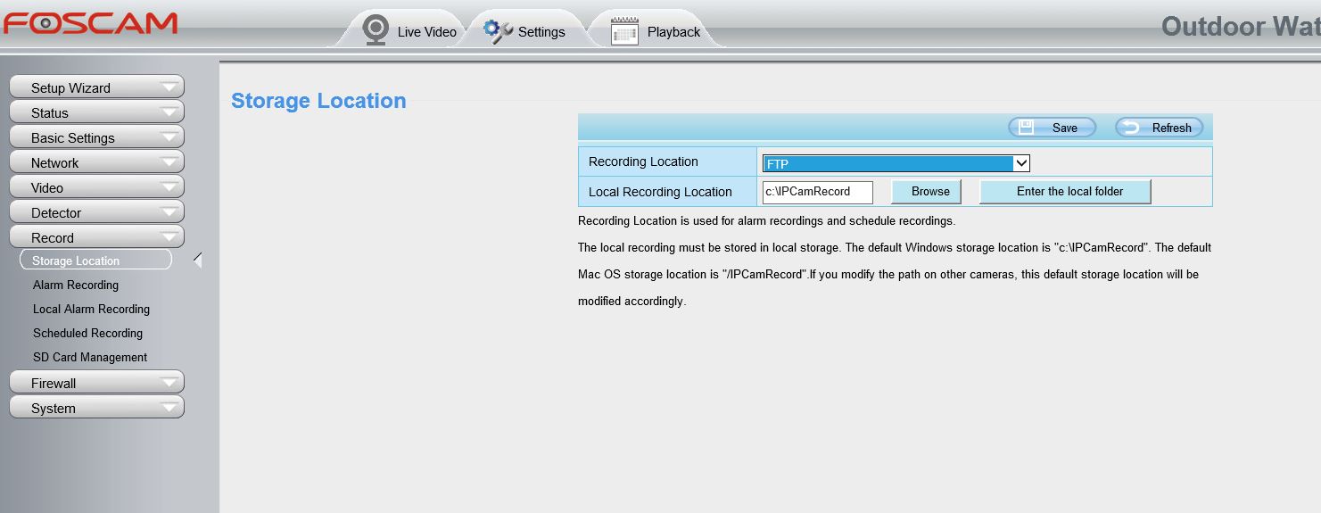

Diese können die Aufnahmen auf der Speicherkarte aufzeichnen und anschließend auch auf einen FTP ablegen. Diesen Dienst sollte deine Fritzbox auch unterstützen

die Foscam FI9900P IP Kamera gefällt mir sehr gut @anio ! die werde ich warscheinlich auch bestellen ! Jetzt ist nurnoch die Frage mit der Verbindung ! Wenn ich es richtig verstehe erstelle ich in meiner Fritzbox die Nas Funktion ein wo quasi meine externe usb 3.0 Festplatte dran hängt ? Dann sollte die Kamera ja meine 24h Aufnahmen immer dort drauf abspeichern. Die FTP funktion gewährt quasi der Kamera zugriff auf die Fritzbox Nas Festplatte ? Das wäre super ! Die Kamera sollte am Samstag eintreffen und wenn das Monster entdeckt wurde werde ich berichten !

Anbei noch ein screen, wo du das in der Kamera eintragen kannst. Sollte normal alles funktionieren.
