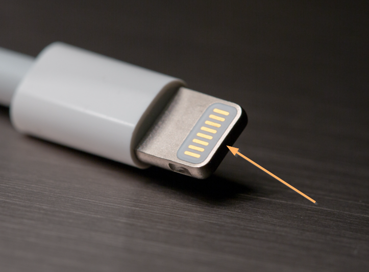

Schau Dir das bisher benutzte Ladekabel sehr genau an. @Silveran
Nicht das diese kleine metallene Spitze des Steckers in der Buchse de Ipad geblieben ist.
Das war es letztens bei meinem Ipad.
