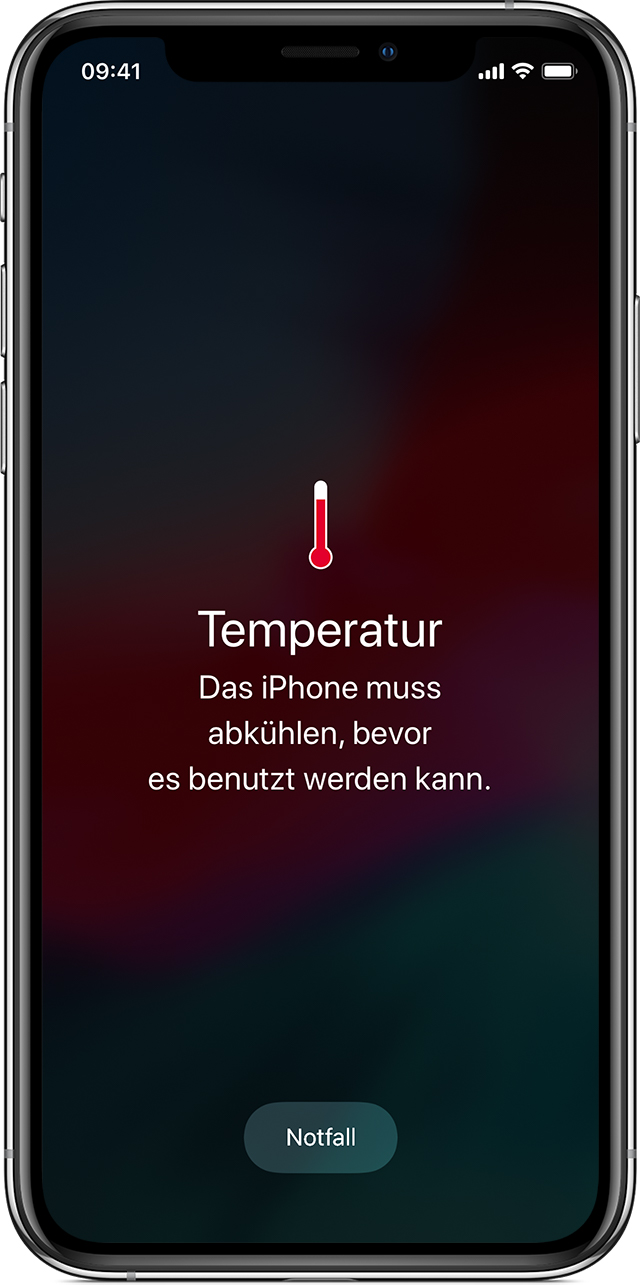

Nutzt die Geräte doch einfach so wie ihr es gerade braucht. Macht daraus keine Doktorarbeit, es sind keine Museumsstücke die mit Samthandschuhen angepackt werden müssen. Die Geräte halten viel mehr aus als so mancher sich vorstellen kann.
wenn der Knüppel zu heiß wird, seht ihr das auf dem Display
Reaktionen: Hugo Stiglitz78
Gut gesprochen ! So ist es. Die Dinger sind zum benutzen da, ein Panzerglas und/oder Case macht sicherlich Sinn.
Aber sich Gedanken zum richtigen Laden zu machen, bezüglich Schaden ist Sinnlos!
