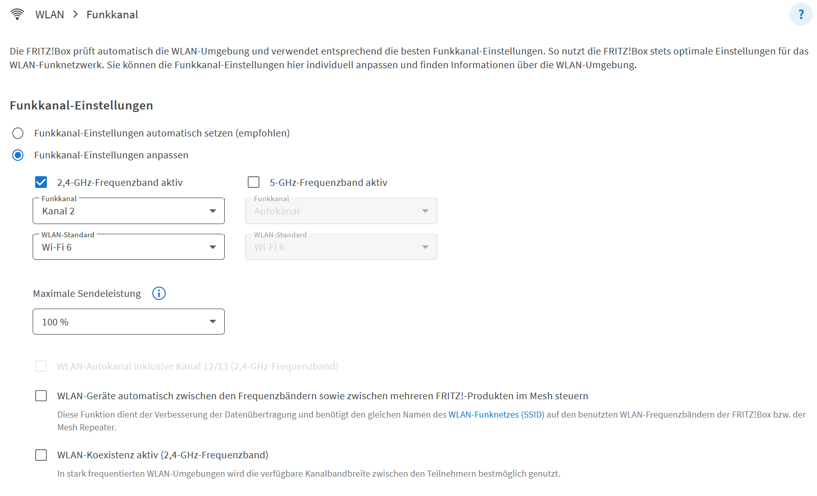

  • Fritzbox: 5Ghz Netz deaktiviert; Kanal manuell festgelegt; WLAN Koexistenz und autom. Wechsel deaktiviert

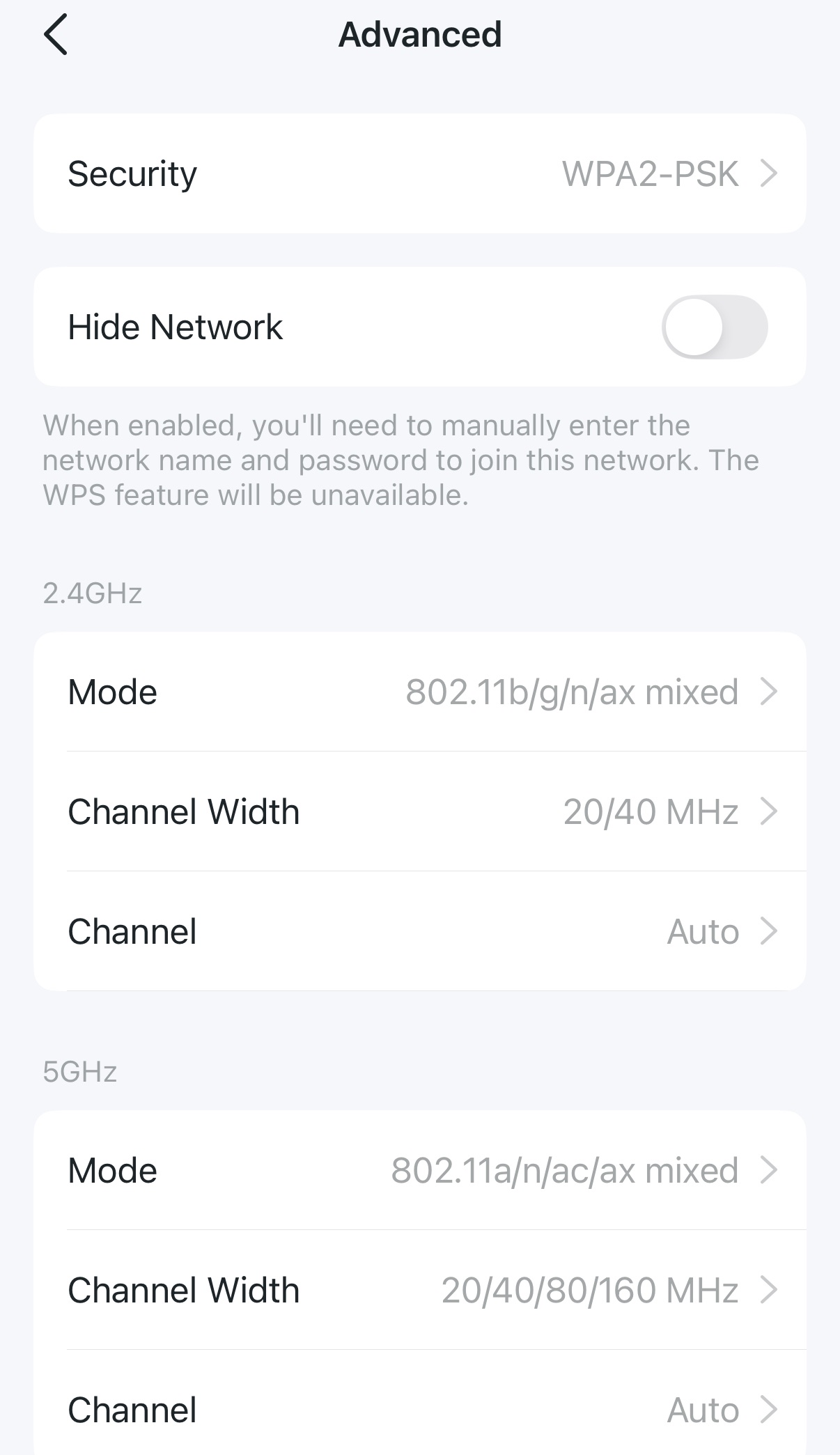

Schau mal in die WLAN Einstellungen was da konkret eingestellt ist.
Ich fahre hier bewusst WPA2-PSK weil der Mix WPA2/WPA3 Probleme machen kann u.A. bei meinen Apple Geräten. Rein WPA3 mache ich nicht mit Rücksicht auf meine ältere IoT.
Seitdem das so eingestellt ist, gibt es keine Probleme mehr.
Das Bild ist von meinem Router, ist kein AVM Gerät.
Ob WPA2 oder 2+3 hat keinen Unterschied gemacht. Hier mal die Einstellungen.
Bin froh über Tipps, was man besser einstellen kann.

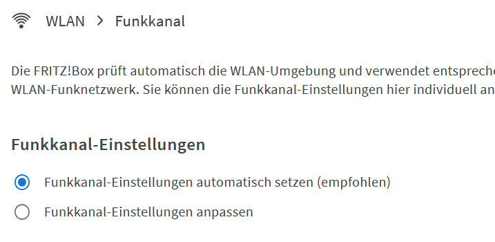

Wenn ich die Kanaleinstellungen auf Auto setze, habe ich die volle Geschwindigkeit.

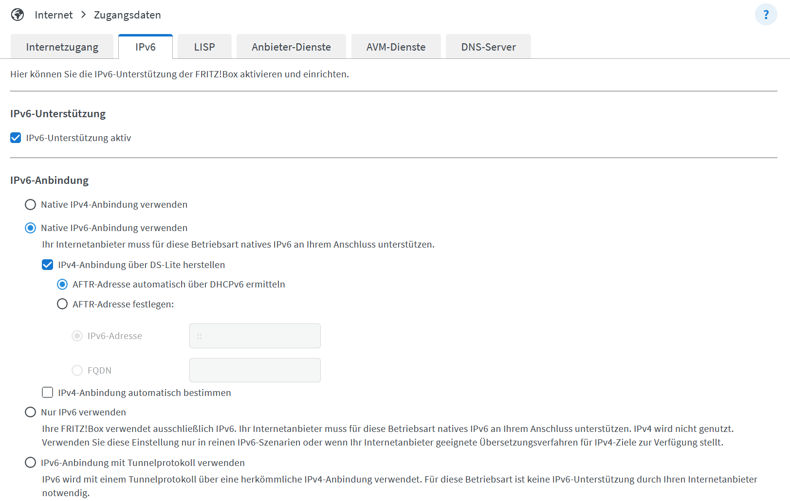

Und hast Du jemals rein IPv4 im Heimnetz getestet? Wenn Du das bereits rein IPv4 hast, mach auch IPv6 an.
Hat das mit dem WLAN zutun? Betrifft das nicht eher nur das Internet? Hier die aktuellen Einstellungen, die ich nie angepackt habe:

Auch im lokalen Netz können Geräte per IPv6 miteinander kommunizieren. Und wenn mich meine Beobachtungen nicht täuschen bevorzugen iOS Geräte IPv6 wenn vorhanden.
Ah okay. War irritiert, weil diese Einstellungen nur unter Internet in der Fritzbox zu finden sind.
Aber IPv6 ist ja aktiv oder sollte man an den unteren Einstellungen noch rum optimieren?

Eventuell weil die Fritte wieder bei WLAN auf auto steht und das iPhone danach die WLAN Verbindung neu bekommen hat.
