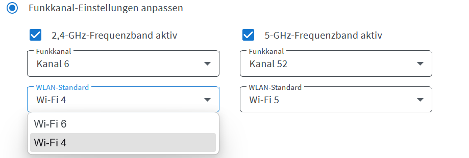

Er empfahl mir noch die Wifi Standards in der Fritzbox herunter zu setzen (wifi4 bei 2,4ghz und wifi5 bei 5ghz)
BFF schrieb:
Uneigentlich hat der Typ Dir etwas Bullshit erzaehlt. Aber egal. Probier es aus. Ich weiss nicht wie man bei einer Fritzbox
Kann mir schon vorstellen dass die Boxen weniger zicken, wenn man ihnen nur ihren Standard anbietet.
Das geht tatsächlich ganz easy in der Oberfläche:
Ach ja, er hat mir auch explizit diese Kanäle genannt.
Airplay via iPhone läuft jetzt seit 90 Min. Ich hoffe es bleibt so.
Weitere Erkenntnisse poste ich dann hier.

So ich melde mich noch mal um das Thema hoffentlich abzuschließen.
Ich habe zwei Sachen geändert und seitdem läuft Airplay ohne Probleme:
1. Wifi Standards und fixe Kanäle nach Rat des Sonos Supports eingestellt
2. iCloud Schlüsselbund deaktiviert (sorgt angeblich auch schon mal für Probleme)
Falls noch wer ein Problem dieser Art haben sollte, kann das hier hoffentlich helfen.
