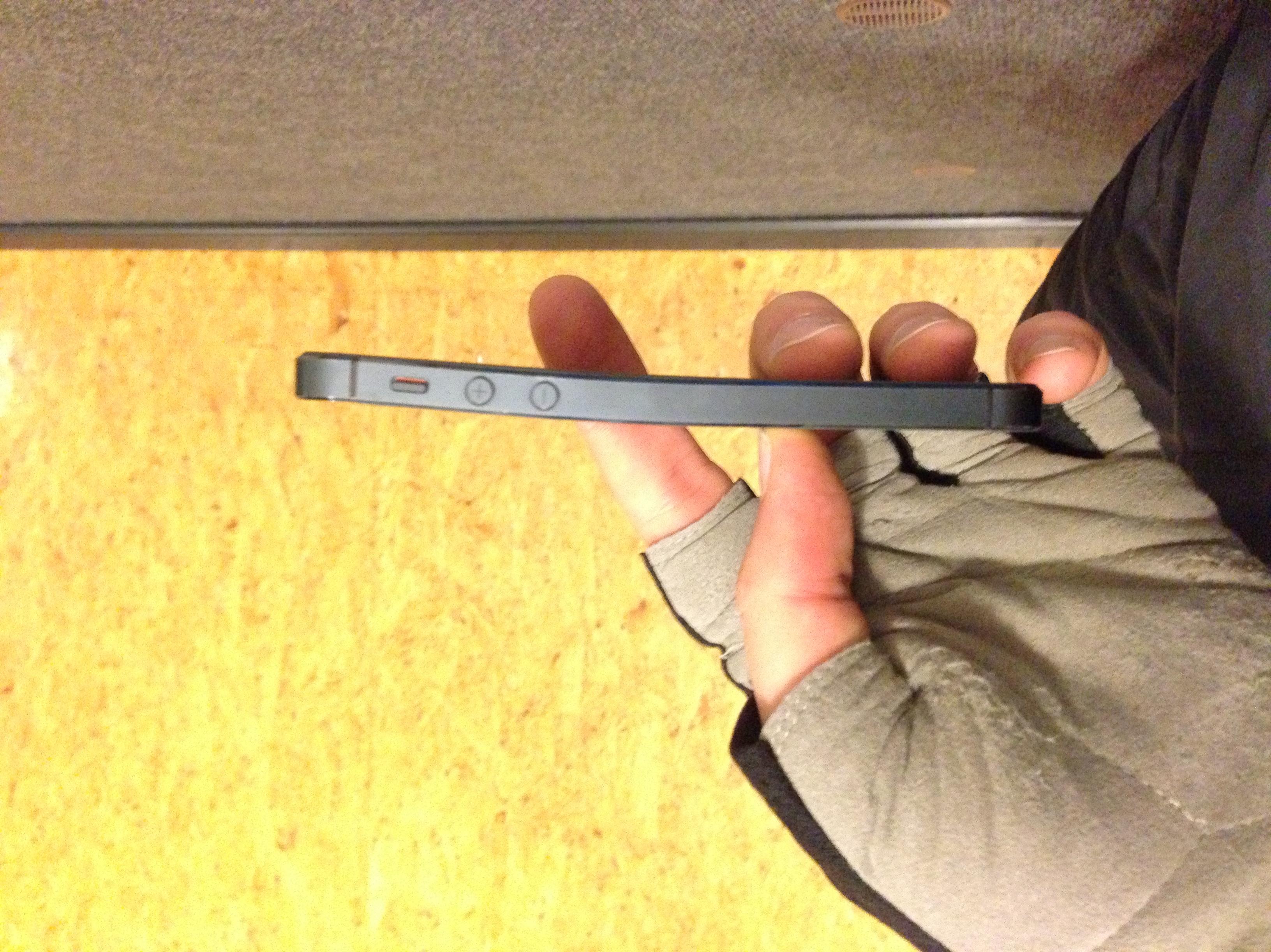

Hey Leute,
Ich habe mir ein iPhone 7 gekauft und möchte nun mein altes iPhone 6(nicht s) weiter geben das Problem dabei ist, dass sich das iPhone 6 relativ früh damals nach dem Kauf (etwa 6Monate) im Bereich der Lautstärkenwippen leicht verbogen hat. Der Apple Support wurde damals auch angeschrieben, meinte allerdings, dass es nicht möglich sei das sich das iPhone in der Hosentasche verbiegen würde. Nunja gestört hat es mich nur optisch wenn man näher hinsah oder man eine Hülle drum machen wollte die etwas "steifer" war als andere. Da ich es jetzt gerne weiter geben will, an meinen Bruder, möchte ich gerne das Backcover wechseln, damit es nicht mehr gebogen ist und die Gebrauchsspuren verschwinden.
Ich habe auf Ebay geschaut und Angebote so um die 50€ gefunden, wo die Rückseiten des iPhones sogar schon teilweise vormontiert sind. Meine Frage ist ob man dabei bedenken haben sollte vor allem im Bereich der Qualität? Sind diese Gehäuse Rückseiten Qualitativ zumindest gleichwertig und kann man davon ausgehen, dass die vormontierten Teile auch funktionieren?
Als Beispiel folgende Links: hier oder hier
Ich hatte mich dazu entschieden die Silberne Gehäuserückseite des iPhone 6 gegen eine Space Graue zu tauschen (Damit ist es vorne Weiß und hinten Space Grau und nicht wie üblich vorne Schwarz).
Es geht hier nicht darum das iPhone weiter zuverkaufen oder ähnliches, ich möchte es realisieren da ich gerne mal das iPhone auseinander nehmen möchte und wieder zusammen schrauben will und damit gleichzeitig meinen Bruder einen gefallen tue, der sich selbst auch an dem gebogenen iPhone erfreuen würde.
Die Anleitung zum zusammenbau und auseinanderbau nehme ich von ifixit und aus Youtube Videos.
Grüße Brian

Bringt ein neues Backcover überhaupt was ? Wenn da was in der Hosentasche verbogen ist dürfte es doch das ganze Handy inkl Rahmen sein, ich glaub nicht, dass es reicht da das Backcover zu tauschen.

Ich denke, da es wirklich nur einen leichten "Knick" weg hat, an den Lautspecher Schaltern das das iPhone dort ein wenig "unter Spannung" steht denn es ist wirklich nur links oben am iPhone gebogen und wenn man von vorne drauf schaut sieht man es eig. nicht, das das iPhone gebogen ist. Ich nehme einfach an, wenn ich das iPhone auseinander nehme und das Display raushebe, dass ich es sogar nur zurück biegen müsste, möchte ja aber gleich auch noch die Kratzer weg haben und eben das Space Graue Backcover installieren.
