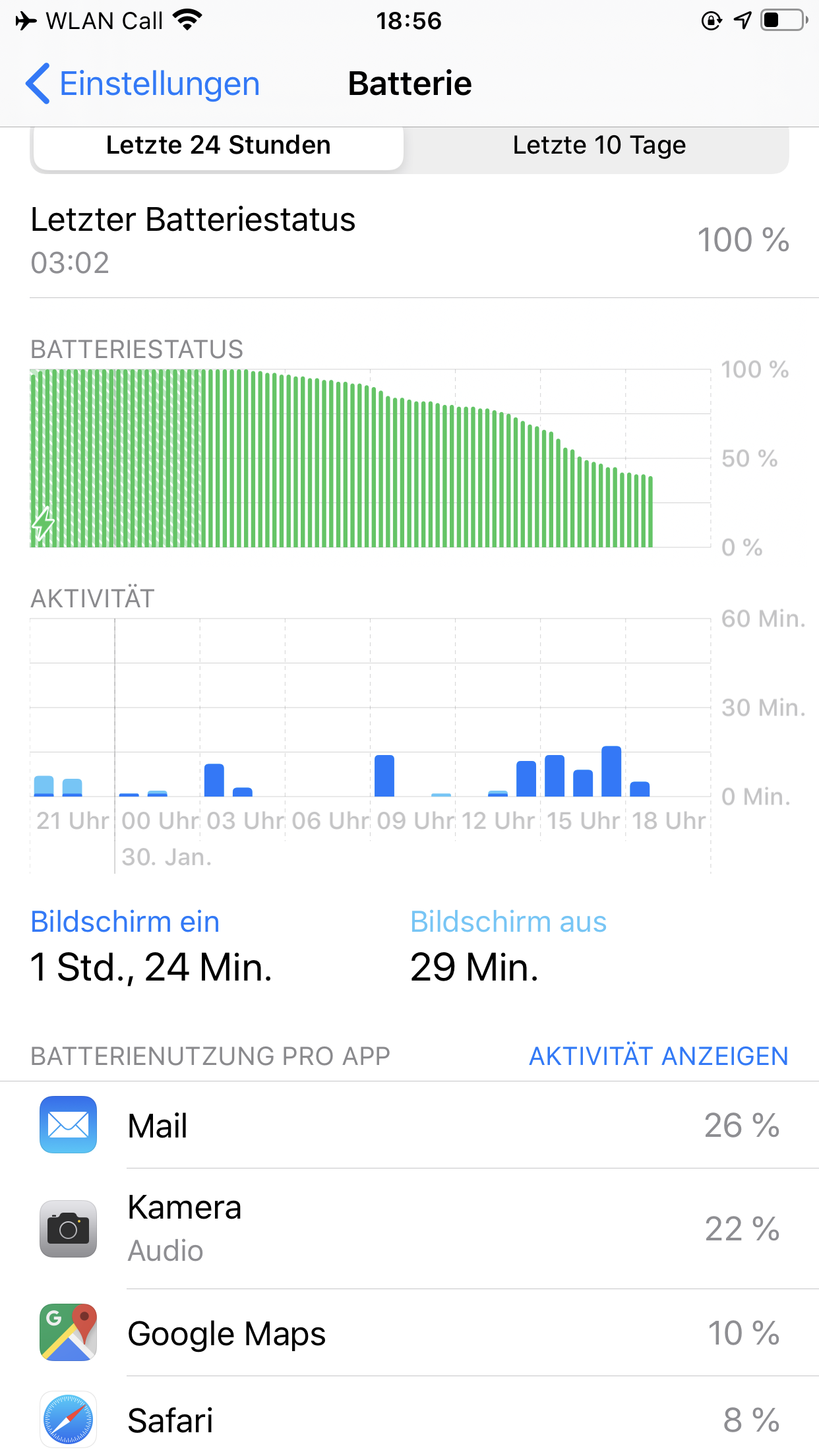

In unregelmäßigen Abständen (2 - 4 Mal pro Monat) kommt es vor, dass es innerhalb von 9 Stunden ohne dass ich was mache ca. 50% des Akkus leersaugt.
Es sind im Hintergrund keine Apps offen.
Heute war es so verteilt:
  • 15 min Home und Sperrbildschirm
  • 3 min WhatsApp
  • 14 min Einstellungen
  • 9 min sonstige Apps (YouTube, Safari, Mail, App Store,Telefon, Nachrichten)
Zum probieren habe ich heute mal den Flugmodus aktiviert und später nur Mobile Daten deaktiviert.
Dann wurde nicht so viel Akku gezogen.
Kann es sein, dass dies mit dem Mobilfunkempfang zusammenhängt.
Das ganze passiert immer nur auf der Arbeit.
Ich habe D1 und es ist schlechtes Internet vorhanden (E).
Hat jemand von euch ähnliches?
