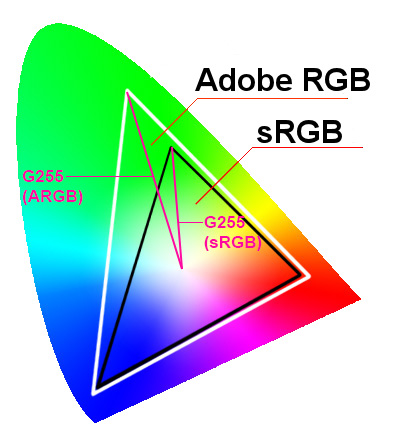

@Ardadamarda
Du missverstehst den erweiterten Farbraum etwas. Der erweiterte Farbraum hat mehr Farbabstufungen und einen größeren Farbumfang. Kalibriert, mit entsprechend von der Anwendung unterstützten Farbprofil, sollte man bei gleichen Farbwerten des Quellmaterials keinen Unterschied sehen. Man kann nur mehr Nuancen und höhere Farbwerte darstellen, wenn unterstützt und in der Quelle vorhanden.
Unkalibriert/ununterstützt wird bislang nicht knalliges lediglich knallig! ;-)
Nehmen wir mal an rot hat in sRGB einen Farbwert von 255 (max.).
Bilde ich diesen Wert nun in einem erweiterten Farbraum ohne entsprechende Umrechnungstabelle (ICC-Profi)l ab, dann ist im erweiteren Farbraum der Wert 255 ein viel höheres/kräftigeres rot, der gleiche sRGB Farbwert wäre aber dort eigentlich nur 219.

Relict schrieb:
dann kann man auch noch mehr Details und homogenere Übergänge heraus kitzeln
nein, das Gegenteil der Fall. Große Farbräume sind anfälliger für Banding. Da hilft nur eine höhere Farbtiefe.
Reaktionen: Stuffz und new Account()
Ich habe es auch so verstanden, dass bei gleicher Farbtiefe ein erweiterter Farbraum natürlich größere Abstände zwischen den einzelnen Fabrwerten hat.
Ist ja klar: Die 255 Fabrwerte verteilen sich auf einer größeren Strecke.
